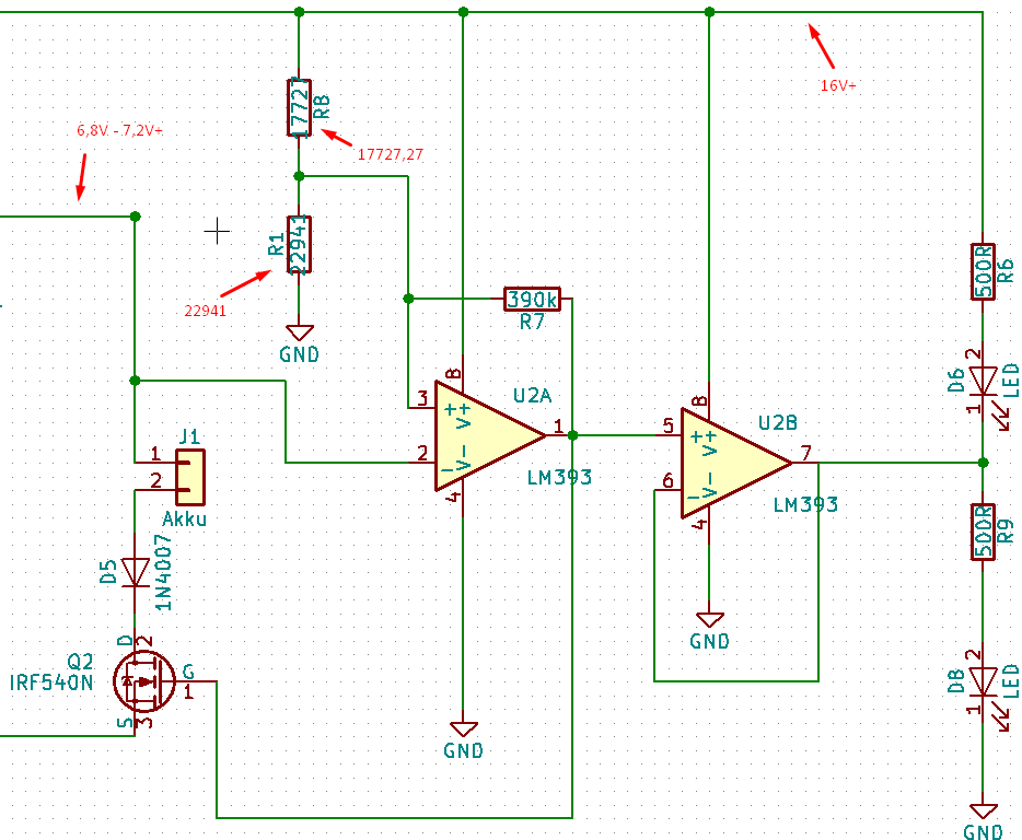

Hallo zusammen.

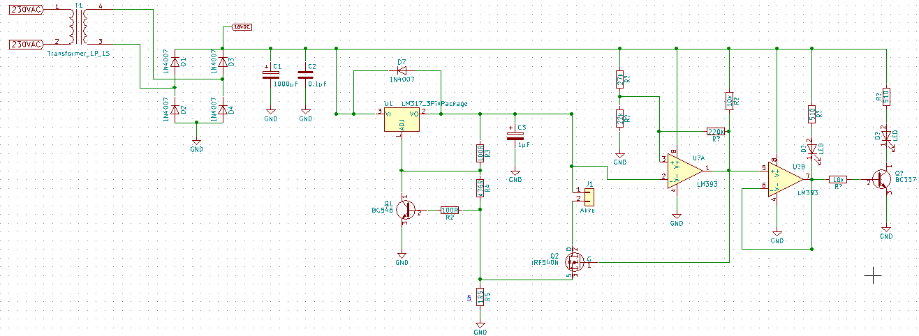

Ich habe wieder ein neues Problem.
Realisiert werden soll eine Spannungsüberwachung mit dem LM393.
Nach etlichem hin und her, habe ich die Widerstände berechnen können.
Bei 6,8 und 7,2 Volt soll geschaltet werden.
Allerdings habe ich so krumme Widerstände für Uref raus.
Laut dem Artikel hier im Wiki darf man diese auch nicht frei wählen.
Hat jemand einen Tipp wie ich die Widerstände ändern kann, damit ich
nicht direkt 2 Potis nehmen muss?
Ich meine in der Industrie ist ja auch nicht jeder OP Amp mit Potis
beschaltet. :D
Die Schaltung habe ich mal angehängt.

von John (Gast)
Max M. schrieb:
> Oder wie Super-Duper-Hochpräzise soll das werden?
Das wollte ich auch fragen: wie sind deine Toleranzen?
Und man kann auch Widerstände parallel und und in Reihe schalten, um
bestimmte Werte zu erhalten.
In deinem Schaltbild die auch die Werte für R1 und R8 vertauscht: so wie
gezeichnet liegen die Schaltschwellen bei 9,2V und 8,8V.
von Peter M. (r2d3)
Hallo Marcel,
Marcel B. schrieb:
> Hallo zusammen.
Nicht nur eins. :)
Der LM393 ist kein Operationsverstärker sondenr ein Komparator. Wenn er
"durchschaltet", gibt er keine Spannung aus, sondern schaltet den
Ausgang auf Masse.
Die LED-Schaltung sieht so aus, als ob U2B einmal V+ und einmal GND
liefern muss, damit im ersten Fall D8 und im zweiten Fall D6 leuchtet.
Beiden Operationsverstärkern fehlt der "Pull-Up"-Widerstand zu V+ damit
sie ein definiertes Ausgangssignal liefern, wenn der jeweilige
Ausgangstransistor von U2 nicht durchgeschaltet ist.
Der Sinn von U2B erschließt sich mir nicht. U2B ist wie ein Puffer
beschaltet, obwohl es ein Komparator ist.

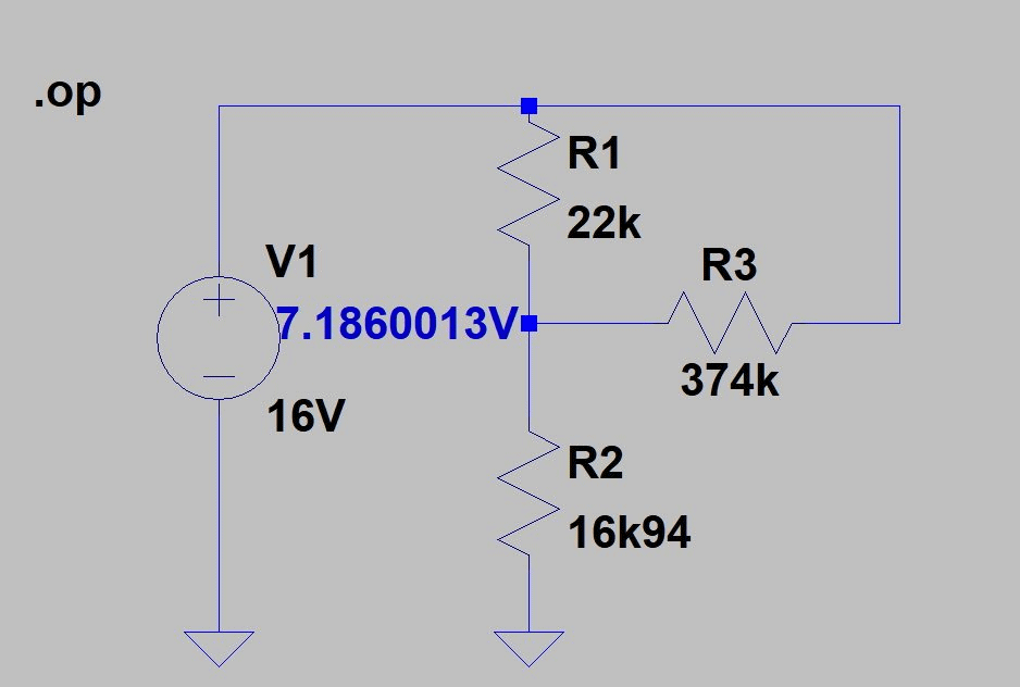

von Michael B. (laberkopp)
Tja. Ich bekomme andere Werte raus.
Du gibst 390k vor, um den Spannungsteiler mit einem Strom von 17.5uA von
7.2V auf 6.8V, also um 0.4V, runter zu ziehen.
Das heisst, daß dein Spannungsteiler am Knotenpunkt einen
Ausgangswiderstand von 22941 (5 Stellen gerundet) Ohm haben muss, der
Widerstand ergibt sich durch die Parallelschaltung von R1 und R8.
Das Verhältnis von R1 und R8 muss 7.2V:(16V-7.2V) = 7.2:8.8 betragen.
Bleiben als Formeln:
7.2*R1 = 8.8*R8, R8 = 1.2222*R1
1/R1 + 1/R8 = 1/22941.
1/R1 + 1.2222/R1 = 0.00004359  |*R1
1 + 1.2222 = 0.00004359 * R1 |/0.00004359
22941 + 28038 = R1 = 50980, R8 = 62307.
Nimmt man die handelsüblichen 51k und 62k Widerstände, liegen die Werte
innerhalb einer 1% Toleranz, so bei 0.5%.
Es ergeben sich bei exakt passenden 51k/62k/390k Widerstämnden 7.24V und
6.7378V.
Dein U2B wird so nicht funktionieren, da der Komparator als
Spannungsfolger betrieben wird liegt die Ausgangsspannung maximal bei
7.2V. Das reicht von 16V über LED und Wioderstand immer noch zum
Leuchten der oberen LED. Der open collector Ausgang kann die untere LED
gar nicht versorgen, ohne daß der Strom über die obere LED flösse. Die
Schaltung ist also Unsinn.
Für einen idealen LM393 (Low-Ausgangsspannung = 0) ist die optimale
Dimensionierung mit E12- bzw. E24-Widerständen wie folgt:
     R8/kΩ  R1/kΩ  R7/kΩ  UL/V  UH/V
E12    27    22     220  6.809 7.184
E24    10     8.2    75  6.800 7.209
Durch systematisches Herumprobieren(-lassen) herausgefunden.

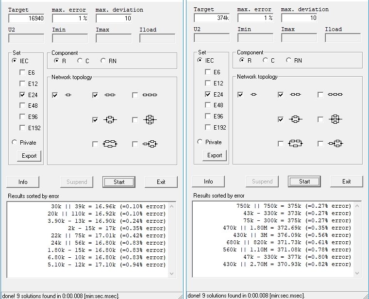

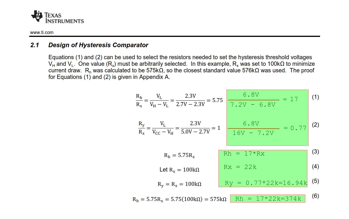

von Toxic (Gast)
Jörg R. schrieb:
> Hier ist ein Tool zur Berechnung der Hysterese.
Und hier ein anschauliches pdf-Tutorial von Texas Instruments mit
Gleichungen.
Hab's getestet,geprueft und als tauglich abgenommen....?
Gleichungen sind auf Seite 7 in der pdf und beziehen sich auf die
gleiche Beschaltung wie die des TOs.Schaltung befindet sich auf Seite 5
Wer sich fuer das Programm fuer die Bestimmung der Ersatzwiderstaende
interessiert kann sich die Datei ParSer.7z downloaden (ist ein portable
Programm braucht also nicht installiert zu werden)
http://downloads.dk8pp.de/

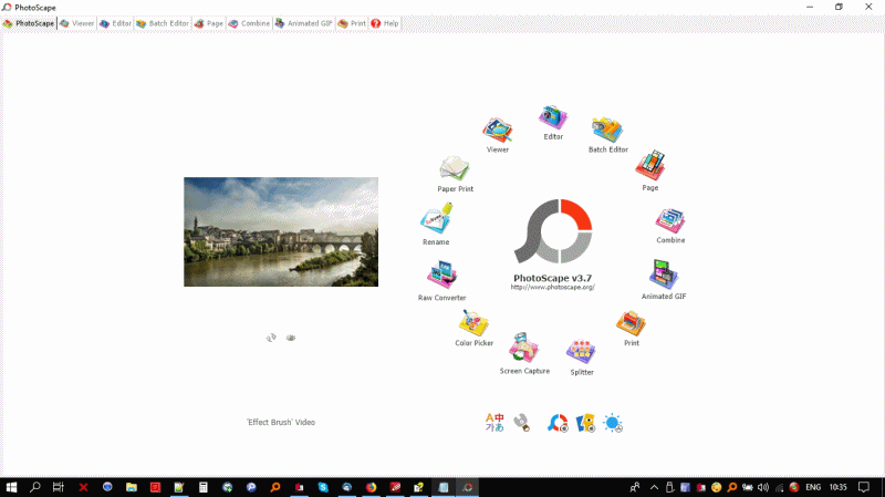

von oldeurope O. (Gast)
Toxic schrieb:
> ... Und hier ein anschauliches pdf-Tutorial von Texas Instruments mit …
https://www.mikrocontroller.net/attachment/370997/Hysteresis.gif
Wie hast Du das mit dem Bildwechsel gemacht?
LG
old.
von Toxic (Gast)
Das war einfach:
1.Schaltplan fuer eine Position zeichnen und einen "Screenshot" machen
2.Schaltplan fuer die naechste Position umzeichnen und wieder einen
Screenshot machen
3.Danach mit einem einem GIF-Animationsprogramm die 2 Bilder
zusammenfuehren
Fertig
Ich habe zusaetzlich die Screenshots jeweils etwas bearbeitet um nicht
zuviel Schnickschnack wie Windowstaskleiste etc mit auf den Bildern zu
haben
Mit Photoscape laesst sich sehr einfach eine GIF-Animation erstellen:
Hab's eben mal getestet,da ich normalerweise ein anderes Programm
verwende.
http://www.photoscape.org/ps/main/download.php
Danke. :-)

Vorsicht: Der TE verwendet einen LM393 mit Open-Collector-Ausgang. Da
sehen die Gleichungen etwas anders aus als in dem TI-Dokument.
von Toxic (Gast)
Ja,ich weiss.
Die Gleichungen gelten fuer einen idealen Opamp - da muss der TO schon
ein bischen flexibel sein dies zu erkennen und entsprechend bei seinem
OPamp beruecksichtigen.
Wichtig sind die nachvollziehbaren Gleichungen.Es ist also kein
"probieren" notwendig um zumindest mal die theoretisch richtigen
Widerstandswerte zu ermitteln.Danach muss man sich halt mit der Praxis
herumaergern....

30
31
-- Hauptprogramm: Dimensioniere die Schaltung für E24 (Dekaden 3 bis 5)
32
-- mit 3 Widerständen unter Minimierung der obigen Fehlerfunktion:
33
34
main = print $ dimen e24 [3..5] 3 fehler
Texte hinter "--" sind Kommentare.
Ausgabe:
[10000.0,8200.0,75000.0]
Das "Herumprobieren" findet in der Funktion dimen (Zeilen 10 und 11)
statt und ist so allgemein gehalten, dass man den Code auch für die
Widerstandsdimensionierung anderer Schaltungen verwenden kann, sofern
man dafür ein Optimierungskriterium in Form einer Fehlerfunktion
aufstellen kann.

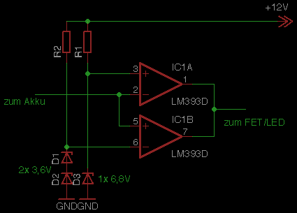

Ich sehe in Deinem Schaltplan weder eine Z-Diode noch eine Uref.
Wenn Du schon 2 Komperatoren nimmst, dann baue doch einfach einen
Fensterkomperator. Damit kannst Du ganz einfach Dein Problem lösen und
die 2 Schaltschwellen einstellen.
Es gibt 6,8V Z-Dioden damit stellst Du die untere Schaltschwelle ein.
Für die 7,2V 3,6V-Z-Dioden in Reihe.
Für die Widerstände kannst welche aus der Normreihe nehmen.
von Zeno (Gast)
In meiner Schaltung hat sich auf die Schnelle ein Fehler eingeschlichen
die Komperatorausgänge müssen über ein AND verbunden werden. Das kann
man auch einfach mit 2 Dioden realisieren.
von Marcel B. (gigi)
Danke für den Tipp!
Habe ich dann nicht auch wieder das Problem mit dem Schwingen ?
Das will ich ja mit der Hysterese umgehen.

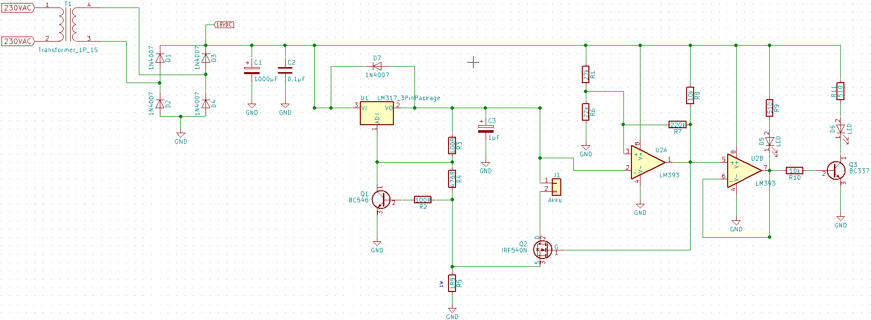

habe das jetzt realisiert wie im Anhang zu sehen.
Allerdings passieren hier nur lauter komische Dinge.
Ich bin am verzweifeln.
Edit: Nochmal mit Annotation.
von Peter M. (r2d3)
Hallo Marcel,
Marcel B. schrieb:
> Hallo zusammen,
Endlich mal ein kompletter Schaltplan!
Das Gefühl kenne ich. Weiterkämpfen. Dranbleiben!
Guck' mal, der Ausgang Deines Spannungsteilers R1/R6 übernimmt die
Schwankungen der Netzteilspannung.
Du aber willst aber die schwankende Akkuspannung mit einer fixen
Referenz am Ausgang von R1/R6 vergleichen. Dieser Ausgang ist aber nicht
fix.
Wenn Du den Spannungsteiler und Rückkopplung auf den Ausgang V0 des
LM317 hin dimensionierst, sollte das Ganze stabiler sein.
Ansonsten vielleicht anstelle des Spannungsteilers das Bauteil
"einstellbare Zener-Diode" nehmen oder einen Spannungsregler mit
passender Ausgangsspannung nehmen.
Peter
Danke für die schnelle Antwort.
Das Problem sehe ich darin, dass die Spannung V0 am LM317 ja quasi
gleich der Akkuspannung ist. Die steigt ja erst langsam an.
Denke mal da ist dann doch eine Einstellbare Z-Diode sinvoller.
Es ist ja "nur" ein Ladegerät für Bleiakkus. Allerdings will sich mir
nicht erschliessen wieso sich rein garnichts ändert wenn ich R4 durch
ein 1k Poti ersetze und mit der Spannung experimentiere. Es leuchten
immer beide LED's.
Edit:
Im Schaltplan wäre das D5 immer dunkel und D6 immer hell.
Lg,
Marcel
Wie Peter schon geschrieben hat, sind die 16V eine sehr ungenaue
Referenz für den Schmitt-Trigger. Damit lassen sich die Schaltschwellen
nicht auf 0,1V genau einstellen.
Durch das Hinzufügen von R8 stimmt die Dimensionierung des Schmitt-
Triggers aber sowieso nicht mehr.
Nachdem der Ladestrom des Akkus mittels Q3 abgeschaltet wurde, liegt am
Schmitt-Trigger die volle Ausgangsspannung des LM317 an, die nominell
7,22V beträgt. Somit wird der Schmitt-Trigger den Ladestrom nie wieder
einschalten. Oder habe ich den Zweck der Schaltung vielleicht falsch
verstanden?
Da die interne Referenzspannung des LM317 zwischen 1,20V und 1,30V
liegen kann, liegt seine Ausgangsspannung zwischen 6,93V und 7,51V. Da
die 6,93V unterhalb der gewünschten oberen Schaltschwelle des Schmitt-
Triggers von 7,2V liegen, kann es passieren, dass der Ladestrom nie
ausgeschaltet wird.
Auch der schwankt, wegen der Strombegrenzung mit R5 und Q1.

von Peter M. (r2d3)
Ein Komparator, als Puffer beschaltet?
Naja ich habe 2 OPV in einem Gehäuse, dann kann ich sie auch nutzen
dachte ich mir. Der einzige Sinn wäre, dass U1A nicht belastet wird
durch die LED's.
von MaWin (Gast)
Wie soll der Quatsch denn funktionieren, der Schmitt-Trigger misst doch
den Spannungsabfall über dem shunt R5 mit, schaltet man ab, fliesst aber
keinStrom mehr, also kein Spannungsabfall, also gibt es 0.7V mehr.
Du musst schon Masse des Schmitt-Trigger an Plusseite vom shunt
schalten.
von Peter M. (r2d3)
D5 wird wohl immer leuchten, denn selbst wenn der Ausgang von U3B nicht
auf Masse geht, gibt es einen Pfad R9 - D5 - R10 - Q3 - GND.
Der Pfad ist zwar hochohmiger, aber das eine mA an LED-Strom sollte man
sehen können.

Warum das mit dem open collector Komparator so nicht funktioniert, wurde
dir schon mal erklärt, doch diese Schaltung ist immer noch drin.
Auch funktioniert kein uC an 16V, kann kein uC einen IRF530 direkt
schalten, die Probleme werden also mehr, nicht weniger.
Ich denke mal genau da liegt das Problem. Ich verstehe es einfach nicht,
lach.
Einen L7805 einzubauen und einen weiteren Transistor für den Mosfet ist
nicht schwierig. Da verstehe ich wenigstens was ich baue um es mit
deinen Worten zu sagen, hehe.
Ich würde es auch gerne auf die andere Art machen, nur will das nicht in
meinen Kopf.
von Entwicklungshelferlein (Gast)
> lach.
> meinen Kopf.
Ja was willste genau?
Mache dir das erstmal klar: in dem Du deine Anforderungen und

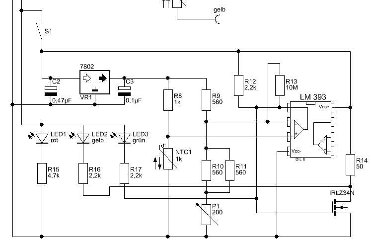

von Peter M. (r2d3)
Marcel,
anbei ein Ausschnitt aus einem Bauteil meines Spannungsnormals, der
Heizung.
Zusammenfassung:
Der Schaltplan soll Dir zeigen, wie man den LED-Wechsel aufbauen kann
und dass man zum Vergleich der schwankenden Größe eine fixe benötigt,
sinnvollerweise z.B. hinter einem Spannungsregler, aber es gäbe aber
auch noch andere autonome Stabilisierungsvarianten.
Im Unterschied zu Dir geht es bei mir um eine Temperaturmessung, aber es
geht ja hier eher um's Prinzip.
Beschreibung:
R14 ist der Heizwiderstand.
Betriebsspannung ist etwa 12V.
Die rote LED leuchtet bei vorhandener Versorgungsspannung.
Der "Messteil" der Schaltung hängt hinter dem Spannungsregler 7802.
Wenn es kalt ist, ist der NTC1 hochohmig und die Spannung am +Eingang
des Komparators größer als die konstante Spannung am -Eingang. Der LM393
schaltet nicht durch. Der Pull-Up-Widerstand R12 sorgt für einen
definierten Pegel am Ausgang des Komparators.
Über R12 wird der IRLZ34N durchgeschaltet.
Deswegen hat die gelbe LED über R16 und den IRLZ34N Massekontakt und
leuchtet. Die grüne LED leuchtet nicht, weil sie von beiden Seiten mit
12V versorgt wird.
Wenn es warm genug ist, fällt die Spannung an NTC1 unter die konstante
Spannung am -Eingang des LM393. Dieser schaltet seinen Ausgang auf
Masse.
Ergebnis:
Das Gate des IRLZ34N wird auf Masse gelegt und die Heizung schaltet ab.
Gleichzeitig bekommt die grüne LED statt V+ jetzt Masse über R17 und
leuchtet.
Die gelbe LED bekommt nun über R14 V+ und kann nicht mehr leuchten.
R13 sorgt für die gewünschte minimale Hysterese.
Halleluja!
Danke für dieses wunderbare Beispiel!
Verstanden habe ich das Prinzip so einigermassen, könnte man sagen.
Der Weg vom veränderlichen Widerstand zur veränderlichen Spannung in
meinem Fall ist ja nicht weit. :)
Wenn ich jetzt noch verstehen würde, wie man die Hysterese berechnet,
dann wäre ich ja beinahe "geheilt", grins.
Die Formeln sind ja im Netz zu finden, aber die Anwendung muss ich
irgendwie noch hinkriegen.
Mit dem OpenCollector soll das ja alles wieder ne Nummer anders sein.
Lg und danke nochmal,
Marcel
von Peter M. (r2d3)
Hallo Marcel B.,
Marcel B. schrieb:
> Halleluja!
ich glaube, Du musst Dir nur den Unterschied zwischen Komparator und
Operationsverstärker angucken.
In Deinem Fall, wo nur niedrigfrequent geschaltet wird, könntest Du
genauso gut einen Operationsverstärker einsetzen.
In dem Beispiel von mir wird der LM393 benutzt. Das ist genau Dein
Komparator mit "open collector"-Ausgang.
Ich freue mich über Dein Dankeschön!
Peter
von MaWin (Gast)
Marcel B. schrieb:
> lach
Es ist aber nicht schwer zu verstehen. Dein Komparator LM393 hat im
Gegensatz zu einem OpAmp wie LM358 intern am Ausgang nur einen
Transistor Richtung Masse und keinen Transistor nach plus  er kann also
nur nach Masse durchschalten und nicht einen Strom von plus liefern.
Er braucht einen Widerstand nach plus wie R8 in der Stufe davor, der
wirkt, wenn der Transistor ausgeschaltet ist.
Bei U?B funktioniert das aber nichf, wenn er seinen Transistor am
Ausgang abschaltet ist das als ob der IC nicht da ist, der Strom fliesst
durch 510R, LED und 10k durch die Basis des Transistors nach Masse (und
schaltet ihn ein, was gewünscht ist), die LED leuchtet kaum noch, ist
aber nicht aus. Nicht so aus, wie sie es bei einem LM350 OpAmp an der
Stelle wäre.
Na ja, und dein zweites Verständnisproblem mit Maase vom Schmitt-Trigger
die auf der positiven Sdite vom shunt angeschlossen werden muss und
nicht an der Masseseite vom shunt, wurde schon erklärt.
Lerne erst Grundlagen der Elektronik (Spannung, Massebezug) bevor du
