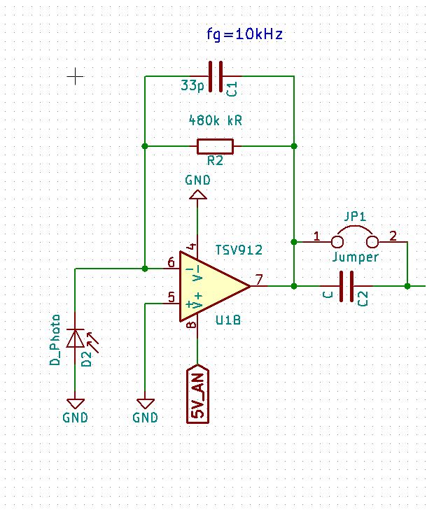

Ich stueuere die Diode mit einem Transimpedanz Verstärker an. Es
funktioniert auch gut bekomme eine Proportionale Spannung. Meine Quelle
ist eine IR Diode die mit 20khz moduliert ist. Jetzt will ich das
Umgebungslicht der Fotodiode wegbekommen.
der C1 bildet doch mit demr2 einen Hochpass von fg=10khz also müsste man
keinen Einfluss von z.b Sonnenlicht haben, tut es aber!
Auch wenn ich den C2 am Ausgang hänge bringt das nichts.. obwohl ein C
nur Wechselspannung durchlasen sollte, habe ich extrem kleine Amplitude
nach dem C2 in Serie.
Der Versuch ein einfacher RC Hochpass bringt auch nichts weil ich das
wieder keine nennenswerte Spannung messe sondern etwas extrem kleines,
warum?
Aktiver Filter 1. Ordnung mit Verstärkung von 22 hat genau das selbe
Ergebnis.
Also was habe ich falsch gemacht? Direkt am Ausgang des TIA bekomme ich
meine Licht abhängige Spannung aber wie lasse ich nur moduliertes licht
durch?
von Wolfgang (Gast)
C1 und R2 bilden einen Hochpass - richtig.
Aber der Hochpass sitzt in der Gegenkopplung vom Op, d.h. hohe
Frequenzen werden stark gegengekoppelt und damit wenig verstärkt, tiefe
Frequenzen werden nur mit R2 gegengekoppelt und damit kräftig verstärkt.
Du möchtest genau das Gegenteil
von Himpo (Gast)
Selbst ohne c1 habe ich das selbe Problem. Als einen hochpass
nachgedchaltet bringtnmich nicht zum Ergebnis, theoretisch müsste es
aber doch so sein...

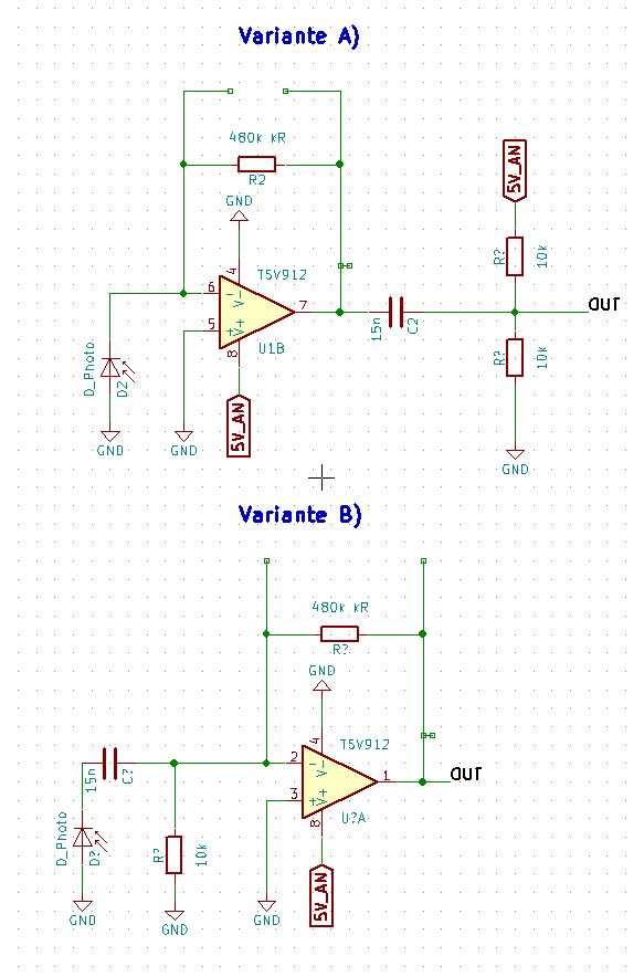

von himpo (Gast)
Stefanus F. schrieb:
> Ich würde daher einen Hochpass zwischen die Fotodiode und dem OP-Amp
> packen.
Also so wie in Variante B?
Achim S. schrieb:
> Eine Möglichkeit wäre: hinter C2 gehst du auf den Mittelabgriff eines
> Spannungsteilers zwischen Versorgung und Masse (dann schwingt die
> Spannung hinter C2 um die halbe Versorgung herum). Und über dne
> Innenwiderstand des Teilers und den Wert von C2 legst du Grenzfrequenz
> des Hochpass fest.
So wie in Variante A?
Und welche davon ist besser? der Ausgang soll auf einen ADC eines uC.

von Achim S. (Gast)
Ja. Wenn an out keine weitere Belastung mehr kommt ergibt das einen
Hochpass mit ~2kHz Grenzfrequenz. Das sollte funktionieren, solange der
TIA noch im linearen Bereich arbeitet (also noch nicht durch das
Umgebungslicht gesättigt ist -> nachmessen).
Nein, damit lädt sich die Fotodiode auf eine unerwünschte Spannung auf.

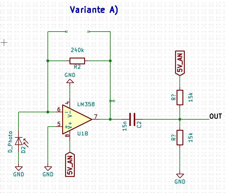

Habe jetzt an den Ausgang einen C=15nF und einen Spannungsteiler aus je
15k (Variante A) aufgebaut.
 Am Ausgang vom OPV also vor dem C und dem Spannungsteiler messe ich (MM
auf DC eingestellt):
mit Umgebungslicht: 0.14V
modulierte LED leuchtet drauf: 3.5v (Also das Maximum.)
im AC Betrieb des MM:
mit Umgebungslicht: 0.017V
modulierte LED leuchtet drauf: 0.89V
Jetzt das Gante nach dem C und dem Spannungsteiler:
Multimeter im DC Betrieb:
it Umgebungslicht: 2.429V (Also halbe Spannung wegen dem
Spannungsteiler)
modulierte LED leuchtet drauf: 2.43V (also fast das Selbe)
mit Umgebungslicht: 0.0049V
modulierte LED leuchtet drauf: 0.83V
Okay der C blockt das Umgebungslicht, aber wie interpretiere ich nun die
Werte vernünftig? Und mein ADC misst ja nur DC..

Woher kommt die 0,83V her? Wenn die Werte in dem Bereich schwanken
würden wäre das toll und man könnte etwas draus erkennen.. Aber ist es
ja nicht. Im Anhang die aktuelle Schaltung. Ich messe nach dem
Spannungsteiler.

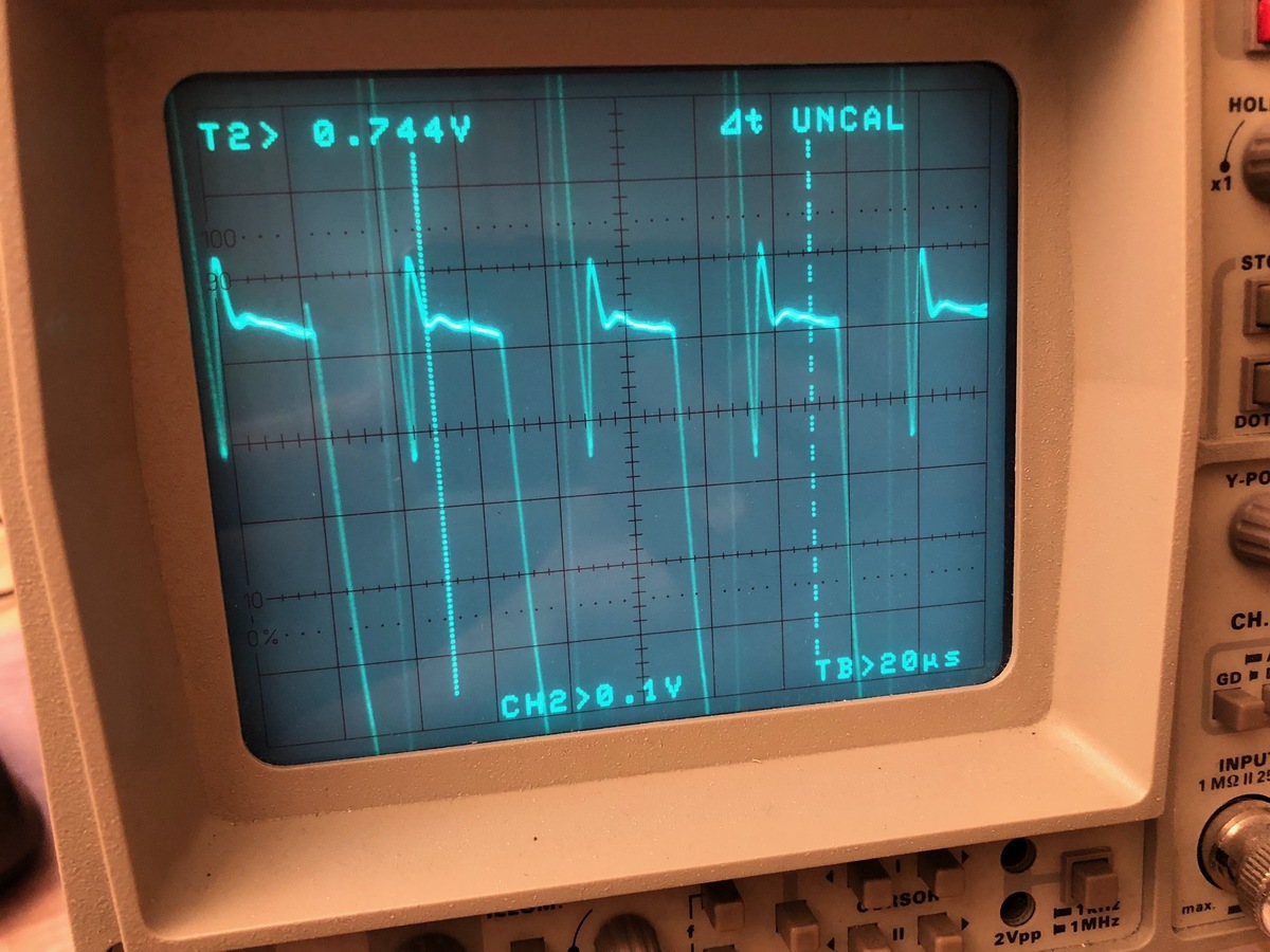

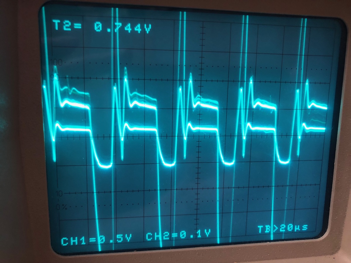

Im Anhang ein Oszillogramm. Dime/Div auf 20uS und Volts/Div auf 0.1V das
Signal scheint größer zu sein aber wenn ich auf kleine Skallierung gehe
also auf 0.2V oder höher verschwindet das Bild, kann auch an dem alten
Hameg liegen..
von himpo (Gast)
Ch1 zeigts jetzt vollständig an mit 0.5V Einstellung. Kann aber ch2
nicht aussmachen dann verschwindet das andere Signal auch.
von Stefan F. (Gast)
Von was? Wo hast du das Gerät angeschlossen und wie war der Tastkopf
eingestellt?
> aber wenn ich auf kleine Skallierung gehe also auf 0.2V
> Hameg liegen..
Kläre das, sonst ist das Bild nutzlos. Ein Gerät, das keine
verlässlichen Werte anzeigt, ist als Messgerät unbrauchbar.
von Wolfgang (Gast)
himpo schrieb:
> Dime/Div auf 20uS
Das stimmt sicher nicht. Drehe den Knopf für die Zeitablenkung mal auf
"cal"
> und Volts/Div auf 0.1V das Signal scheint größer zu sein aber wenn ich
> auf kleine Skallierung gehe also auf 0.2V oder höher verschwindet
> das Bild, kann auch an dem alten Hameg liegen..
Dann drehe mal an deiner Triggerschwelle. Wenn man nur einen Teil des
Signals sieht, ist das nicht so witzig für die Beurteilung.
von Wolfgang (Gast)
himpo schrieb:
> Kann aber ch2 nicht aussmachen dann verschwindet das andere Signal auch.
Kein Wunder. Dein Trigger ist auf das Signal vom Kanal 2 eingestellt.
Logisch, du triggerst ja auch Channel 2. Bist du sicher dass du wiesst,
wie man so ein Gerät bedient? Falls nicht, dann über zunächst mit
Signalquellen wo du weißt, welches Bild zu erwarten ist. Ein kleiner
Funktionsgenerator oder das Testsignal vom Oszilloskop selbst kann beim
Üben hilfreich sein.

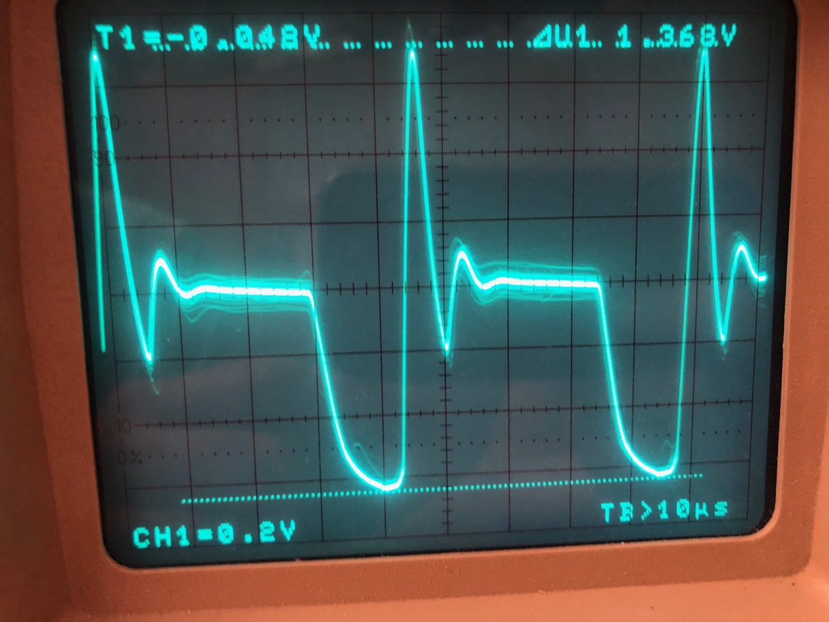

von himpo (Gast)
Danke, für die Hilfestellung habe in der Tat fast nie mit dem Oszi zu
tun.
ALso ich messe am Label OUT, also nach dem C und dem Spannungsteiler,
Tastkopf ist auf 1x eingestellt. Er zeigt nun eine Spannung von 1,36V
an.
von Achim S. (Gast)
Langsam werden die Dinge etwas klarer. Hast du den Masseclip des
Tastteilers auch an Masse angeschlossen? (Wenn nicht wäre das ein
möglicher Grund für die "Nachwschwinger" deines Signals.)
> an.
Das bezieht sich wohl auf die Spannungsdifferenz deiner beiden Cursor.
Die Spannung variiert also um 1,36V spitze-Spitze. Wenn dein ADC
konstant 2,5V misst, dann misst er Unsinn. Daran musst du weiter
arbeiten.
Messe mal am Ausgang des OP-Amp. Ich habe das Gefühl, dass er eventuell
schon am Anschlag läuft. Das wäre schlecht weil er dann bei stärkeren
Signalen nicht mehr ordentlich funktionieren wird.

Guck dir erstmal das Signal direkt am Ausgang des OP an (Pin 7) und
zeige auf dem zweiten Kanal mal das Signal, mit dem du die LED
ansteuerst.

von himpo (Gast)
> ansteuerst.
Beide Signale sind identisch.
>> ansteuerst.
Kann nicht sein, never ever.
