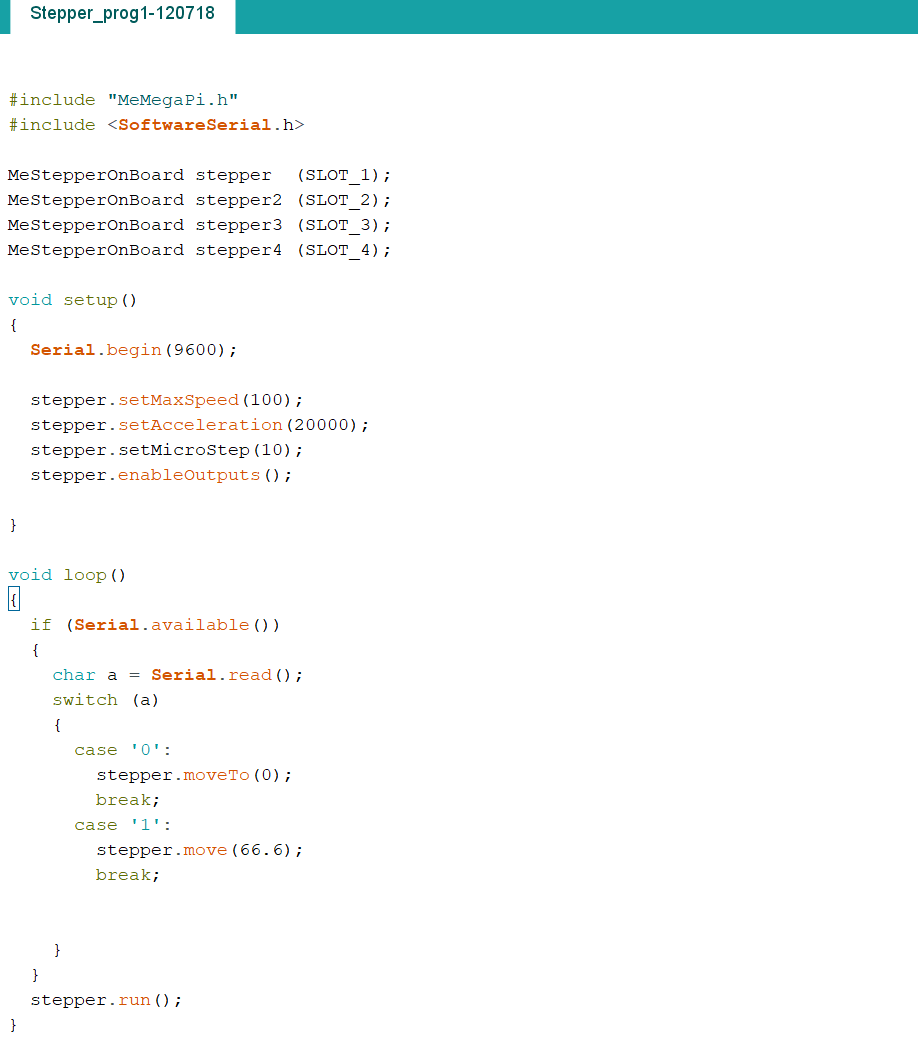

Ich entwickle gerade eine Maschine, welche zum Tranieren von Spurhünden
dienen soll. Die Herausforderung darin besteht, 4 Drehteller über 4
Schrittmotoren in Bewegung zu versetzen. Da ich in der Mechanikbranche
tätig bin und nur gewisse Grundlagen der Elektronik und
Steuerungstechnik beherrsche, ist mein KnowHow begrenzt.
Ich programmiere mit dem Arduino 1.8.5. Einiges habe ich bereits
geschafft.
Doch es dreht sich irgendwie nur 1 Motor. Und ich möchte alle 4
unabhängig voneinander steuern können. Auch soll das Signal über eine
IR-Fernbedieunung ausgegeben werden.
Kann mir da jemand bitte helfen?
Mein Equipment: 4x Makeblock 42byg Stepper Motor, Makeblock MegaPi
Microcontroller board, 4x Makeblock Megapi Stepper Motor Driver,
Fernbedienungs-Set mit VS1838B und Breakout (Infrarot).
Anbei noch mein angefangenes Programm.
Herzliche Gruesse :)
OP (Firma: Fischer Reinach AG) #5487810
Sehr geehrter Joe.F.(easylife)
Hatte ein Überlegungsfehler gemacht und die Befehle stepper.run mit
2,3,4 und die cases vergessen anzupassen. :D
Jetzt funktioniert es.
Wie kann ich diese per einer Infrarot Fernbedienung steuern?
zB. wenn ich auf die Taste 1 drücke soll case'1' bzw. stepper1 drehen
etc. ?
Herzliche Gruesse
Gast #5487838
"Man" kann das machen. Du solltest zunächst mal ein Programm schreiben,
dass die Signale der Fernbedienung empfängt und irgendwie auf dem
seriellen Monitor anzeigt. Damit kannst du für jede Taste den Code
ermitteln. Dann schreibst du ein Programm, dass auf eben diese Codes
reagiert.
Soweit die generelle Vorgehensweise.
Die erste Hürde wird wohl sein, herauszufinden, wie das Signal deiner
konkreten Fernbedienung codiert ist und dann eine dazu passende Library
zu finden bzw. selbst zu schreiben. Für Arduino gibt es ja fertige
Bastelkisten mit IR Fernbedienung, ich nehme daher an, dass genau dazu
passend auch Programmierbeispiele existieren.
