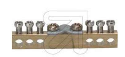

Für einen einzelnen Abgriff wäre das die sauberste Lösung:
https://arcus-schiffmann.de/index.php?option=com_virtuemart&view=productdetails&virtuemart_product_id=27&virtuemart_category_id=11&lang=de
Wenn du weitere Abgänge einbauen willst, gibt es hier die
Baukasten-Potentialschiene:
https://www.dehn.de/de/204/5119/Familie-html/5119/PotentialausgleichsschienenR15mitReihenklemmensystem_Baukasten.html
Hier kannst du die Schiene quasi um den bestehenden Leiter herum
zusammenbauen.

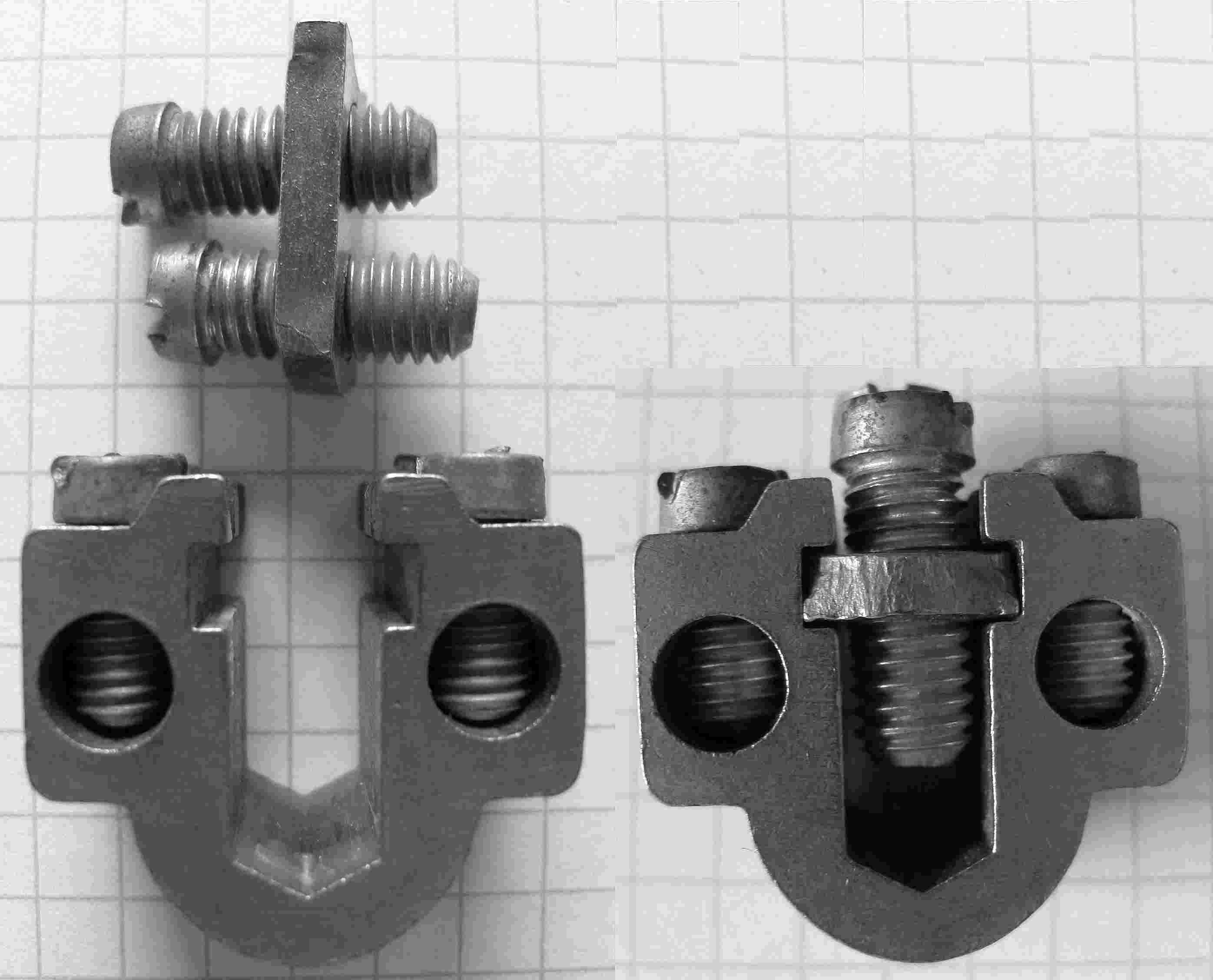

#5488274
Karl schrieb:
> In der Hausinstallation? Noch nie gesehen. Allenfalls Aufdrehhülsen, und
> die sind lösbar, die lösen sich auch gern mal von selbst.
in meiner Bastelkiste findet sich so etwas.
War im Set der Zählertafelklemmen für den kombinierten PE-N, der
nirgends unterbrochen sein durfte, also vom Keller bis zum Dach in einem
Stück durchgezogen wurde.
Für Erder wohl zu kleiner Querschnitt?
