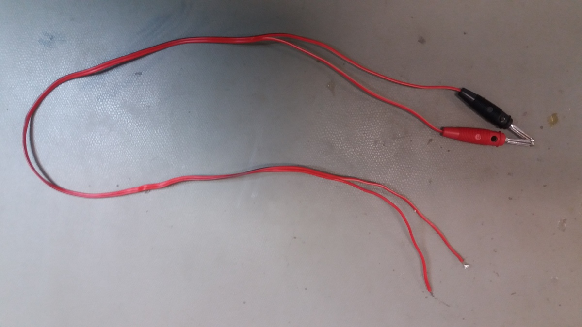

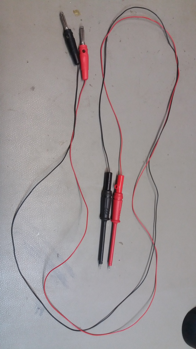

Gast #5489313
Ich benutze auch nur das 4mm System,ganz einfach weil ich weiß,dass
einen immer Adapter usw. fehlen werden.
Für das durchpiepsen von Schaltungen habe ich mir zwei 0.14mm Litzen mit
4mm Steckern ausgerüstet,so kann ich ganz bequem arbeiten...ist für hohe
Spannungen und Ströme natürlich nix.
Beim ersten Bild sieht man,dass ich bei der Spitze extra die billigeren
Stecker genommen habe damit das Ganze schön klein bleibt.
Auch mehrere solche Kabel wie im zweiten Bild habe ich,es ist manchmal
einfach praktischer direkt ein Kabel anzulöten wie mit einer Kleps
ranzufahren,meistens kann man die Platine danach nämlich nicht mehr
drehen.
