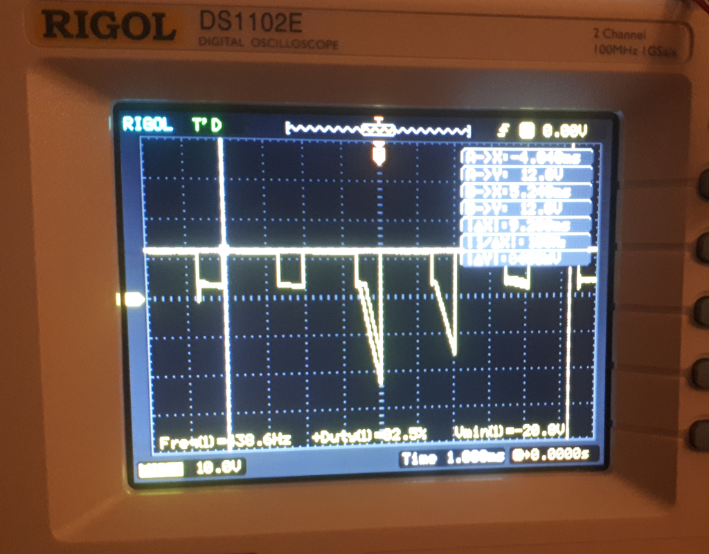

Ich habe nun an P1 (Ausgang für einen LED-Streifen) mein OSZI angehängt
und war ziemlich überrascht: zu sehen waren negative (!) Spitzen von bis
zu minus 30V! (Anhang: OSZI.png)
Je größer der (oder die) Duty-Cycle wird, desto geringer wird die
negative Spannungsspitze.
Die Spitzen sind auch vorhanden, wenn keinen LED-Streifen angehängt
sind.
Hatte jemand schon einmal mit so einem Phänomen zu tun bzw. weiß, wie
man diese negativen Spannungsspitzen verhindern kann?
Vielen Dank!
MfG
michi

Da ist systematische Vorgehensweise gefragt. Dein Gnd vom Oszi hängst du
am besten mal nicht irgendwo in die Schaltung, gar noch an ein
zappelndes Signal, sondern auf Gnd deiner Schaltung. Dann kann man
weiter sehen.
p.s. Und belichte mal kürzer, damit die Schrift im Photo nicht so
überstrahlt.
Vielen Dank für die zahlreichen Antworten bisher.
Die Prüfspitze ist hier an Anschluß 1 der Klemme P1 angeschlossen.
Das GND vom OSZI hängt mit Ground am Anschluß 2 der Klemme P1.
Das OSZI hängt also quasi parallel zum Ausgang P1. Von daher stimmt das
mit dem zappelndes Signal, wenn Q1 sperrt.
Da GND geschalten wird, würde ich mit dem OSZI (Testspitze OSZI an
Anschluß 2 von P1 -> +12V Schaltung und GND OSZI -> GND Schaltung) immer
die 12 V Versorgungsspannung angezeigt bekommen.
Hätten Sie eine Idee, welchen Messpunkt ich sonst verwenden kann?
Dies ist mein erstes, richtiges Elektronikprojekt nach vielen Jahren
Pause von daher bitte ich um Entschuldigung, falls Ausdrücke nicht ganz
korrekt ist (steuern/regeln).
Derartige Spannungsspitzen kenne ich von früher eigentlich nur bei
induktiven Lasten, wenn keine Fly-Back-Diode verwendet wird.
Induktive Spitzen wären anders herum gepolt und hätten eine andere Form.
Das was du uns hier zeigst halte ich entweder für einen Messfehler, oder
dein Aufbau entspricht nicht dem verlinkten Schaltplan.

>Die GND Klemme des Oszilloskopes gehört an GND und die Spitze des
>Tastkopfes gehört an den Ausgang, als den Drain Anschluss des MOSFET.
Danke, ich werde es morgen nach der Arbeit gleich mal versuchen.
Vielen Dank Ihnen allen!
> Wenn Q1 sperrt wird GND von Anschluss 2 von P1 getrennt. Ich hätte
> hier keine negative Spannungsspitze erwartet.
Wenn du den GND Anschluss des Oszilloskopes an den geschalteten Pin
anschließt, kehrt sich die Anzeige um, da GND nun als Signal-Eingang
miss braucht wird und die Spitze des Tastkopfes fest an 12V liegt.
Merke Dir: GND gehört immer an GND und es kann nur ein GND Potential
geben. Du hast da nun ein zweites pulsierendes GND Potential geschaffen
und damit Effekte, die viele Anfänger nicht verstehen. Insbesondere gibt
es nun nicht mehr einfach "die Spannung", sondern sie ist relativ zum
jeweiligen Bezugspunkt.
Spätestens, wenn du ein geerdetes Netzteil verwendest, wird die Sache
mit dem falsch angeschlossenen GND riskant. Damit kann man sich schnell
mal etwas zerstören (zum Beispiel den PC, wenn man ein USB Oszilloskop
verwendet).
Aber das erklärt die Peaks immer noch nicht. Ihre Form passt nicht zu
dem, was ich von Induktiven lasten gewohnt bin. Was sind das denn für
LED Leisten? Sind die überhaupt für Ansteuerung mittels PWM geeignet?
Wie wird dort die Stromstärke geregelt?

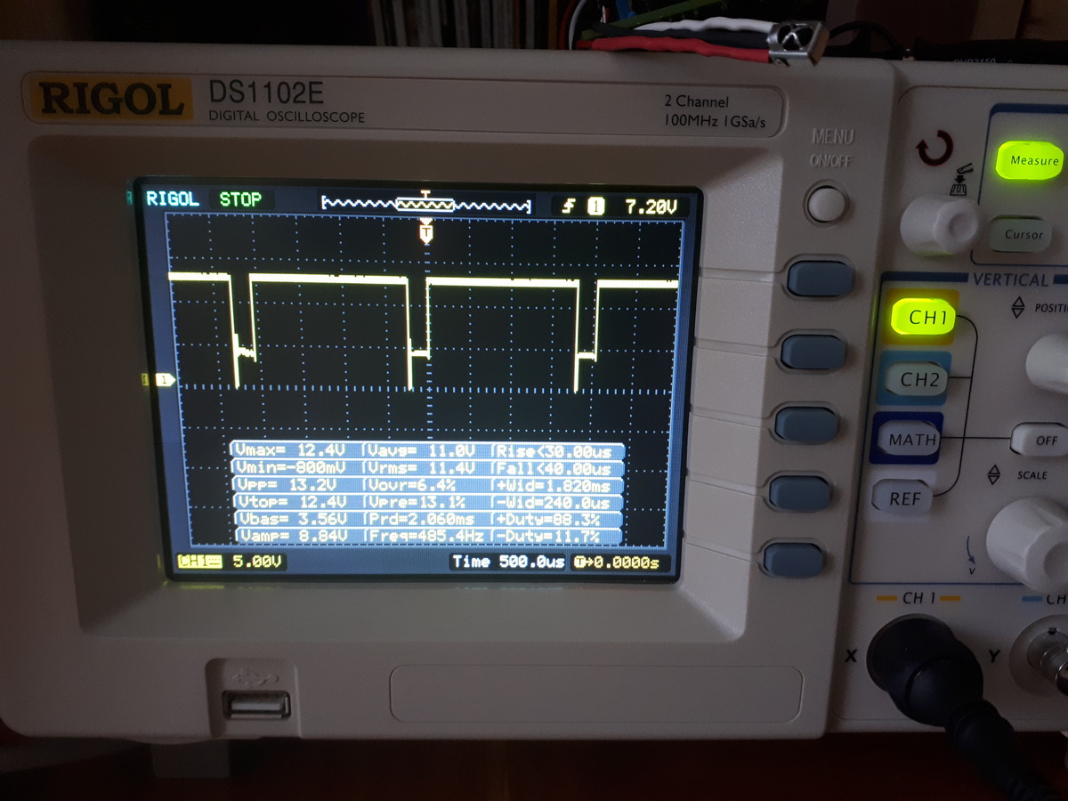

Mir ging das Thema die Nacht über nicht aus dem Kopf und heute früh
musste ich etwas versuchen und zwar habe ich parallel zu der
Anschlussklemme P1 (also für eines der LED-Streifen) eine Fly-Back-Diode
(Schottky-Diode MBR 2150), welche ich gerade verfügbar hatte, gelötet.
Das Oszi hatte gleich wie zuvor angeschlossen (GND Oszi auf Klemme  P1
Anschluss 2 und die Testspitze auf Klemme 1 Anschluss 1).
Und nun zeigte das Oszi eine negative Spitze von -800mV an (im Gegensatz
zum Test ohne Fly-Back-Diode mit -30V Spitzen), siehe
Oszi_FlyBackDiode.jpg anbei.
Ich vermute, dass mit den Leitungslängen (Induktivitätsbelag) zu tun
hat.
Bei meinem Testaufbau am Breadboard konnte ich das Verhalten nicht
nachstellen. Vermutlich, weil es hier keine längeren (2 Meter) langen
Leitungen gab.
Ich werde also die Schaltung anpassen.
Danke und liebe Grüße
michi
> hat.
Dann rechne mal die Leitungsinduktivität aus, die für derartig langsame
negative Spannungsspitzen wie im ersten Oszi-Bild erforderlich wären.
Sitzt vor deinen LEDs irgend ein Wandler/Vorschaltgerät?
Die Induktivität von 2 Meter langen Leitungen passt IMHO nicht zu einem
derartig langsamen Stromanstieg.

Stefanus F. schrieb:
> och nciht klar, warum der IRF540 ungeeignet sein soll.
Neben dem Beitrag vom Fanboy spricht ja auch das Oszillogramm für sich.
Der Peak beim Durchschalten des MOSFet könnte ja ja gar nicht auftreten,
wenn das Ding richtig einschaltet. Induktivität in der Last würde ja
beim Abschalten auftreten, hier gibts die Spitze beim Einschalten.
Durch die hochohmige Ansteuerung wird sich auch die Miller-Kapazität
gegen das Einschalten sträuben. Am besten ist der einfache Ersatz der
Gate Ansteuerung gegen einen kleinen Vorwiderstand (47-100 Ohm) und der
echte Logiklevel MOSFet.
Danach werden sich die Probleme verdünnisiert haben.
