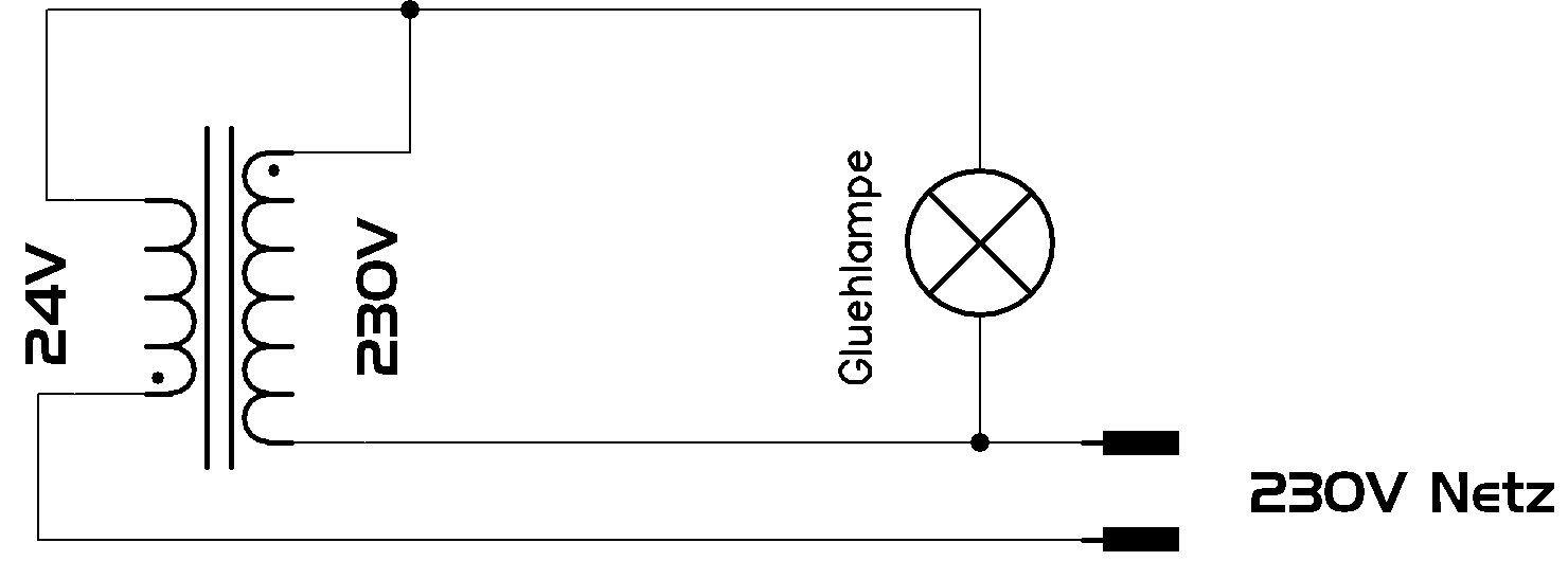

Die Sekundärwicklung eines 230/24V Trafos in Serie mit der Netzspannung
schalten. Gibt bei passender Verdrahtung 230 - 24 VAC bzw. 240-24 VAC.
Der Trafo muss nur die Differenzleistung, Nennstrom x 24 V können.
Butzo

Alles, was Du brauchst, ist ein kleiner, günstiger Transformator.
Entweder einen "richtigen" Spartrafo, der also "so gedacht war".
Hierbei ist die verringerte Spannung aufgedruckt, also jedem klar.
Oder aber einen "normalen" Trafo, als Spartrafo beschaltet bzw.
angeschlossen. Hierbei allerdings muß man schon selbst nachrechnen.
Z.B. würde ein Trafo für 24V Sekundär als Spartrafo angeschlossen
halt eine Spannung von "Netzspannung minus ca. 24V" ausgeben.
Genauer müßte es bestimmt nicht sein, obwohl man genauer rechnen kann.
Dein "antikes" Elektrogerät käme sicherlich auch mit 215V gut zurecht.
Denn auch damals wurden Geräte schon so gebaut, daß sie mit geringen
Toleranzen der Eingangsspannung trotzdem sauber arbeiten.
Zu beachten ist dabei im Grunde (außer der richtigen Spannung) nur eins:
Die 24V-Wicklung trägt den 220V-Strom. Der Trafo in Sparschaltung kann
also sehr viel kleiner sein, als ein "normaler", galvanisch getrennter
Trafo - aber eine Mindestbelastbarkeit gibt es schon.
Für ein Gerät mit 100W bräuchtest Du z.B. einen Trafo mit 12VA.
Falls das Gerät einen Eingangsgleichrichter enthält, dürfte es aber
wegen des schlechteren Power Factors eher einer mit bis zu 20VA sein.
Willst Du dahingehend sichergehen, also falls Du die "Innereien" des
Gerätes nicht kennst, und auch nicht hineinschauen kannst oder willst:
Dann wähle einen Trafo, dessen Kleinspannungswicklung (im Beispiel 24V)
nicht nur den über die Wattzahl errechneten Strom tragen kann (hier
100W/220V= 0,4545A), sondern eher das Doppelte (etwas weniger als 1A) -
und damit halt ca. einen 24V/20VA-Trafo.
Hier die möglichen Verschaltungen - frage aber noch mal nach zuvor:
http://sound.whsites.net/articles/buck-xfmr.htm

Auf Manfreds Bild (danke dafür) ist deutlich erkennbar, daß die 24V-
(Kleinspannungs-) Wicklung nur den geringen Strom der Netzspannung
tragen muß - also der Transformator nicht (wie bei galv. Trennung)
die gesamte Leistung übertragen muß.
Und aus den von Manfred noch mal dargestellten Gründen (daß Geräte
schon immer auf schwankende Netzspannung ausgelegt waren) ist eben
eine Konstanthaltung der Netzspannung gar nicht erforderlich.
Daß die Eingangsspannung zu_hoch für Dein Gerät wird, kannst Du mit
dieser einfachen Schaltung auf jeden Fall ausschließen. Ein sogenannter
"Konstanter" ist dazu i. A. ganz einfach nicht nötig. (Solche Geräte,
also "Konstanter", wurden oft genug ohne wirklichen Anlaß gekauft.)
