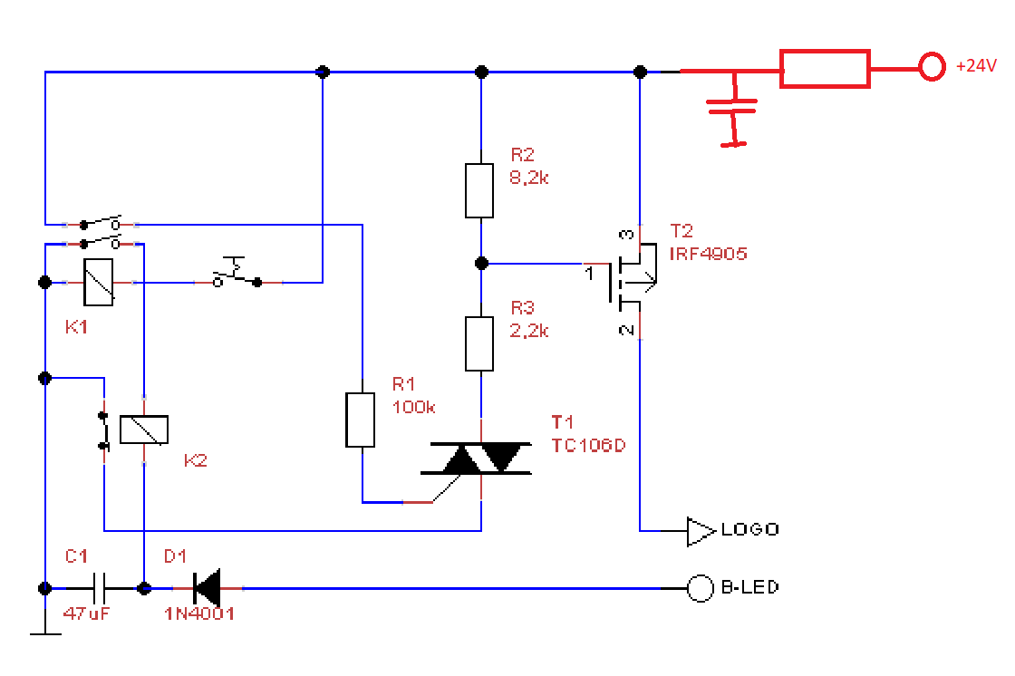

Habe die angehängte Schaltung nach ein paar Tipps konstruiert. Ihre
Aufgabe: Eine LOGO erst nach Tastendruck einschalten und – wenn die LOGO
betriebsbereit ist (+24V über einen ihrer Ausgänge, "B-LED") – über den
gleichen Taster wieder ausschalten. Derzeit habe ich das über eine
Kombination Triac/MOSFET und zwei Relais realisiert, damit die LOGO
weitere Komponenten galvanisch trennt, wenn sie aus ist.
Wenn ich die Schaltung hier zuhause bei 24,5 V und mit einem 4
W-Lämpchen teste, funktioniert sie einwandfrei – sowohl Ein-, als auch
Ausschalten.
Baue ich sie aber ein, also an Batterie ca. 26 V und mit einer LOGO,
zündet der Triac beim Anlegen der Betriebsspannung von alleine. Woran
liegt das?

Triacs, Thyristoren und alle anderen der gleichen Sorte dürfen nur mit
einem begrenzten dv/dt beaufschlagt werden, sonst zünden sie von selbst.
Ich würde mal eine kleine Drossel oder ein RC Glied am Eingang
anschließen und erneut probieren :-)

Davon hatte ich schon gelesen – gilt das denn auch, wenn der Triac so
eine geringe Last (Spannungsteiler für MOSFET) schaltet? Wie groß müsste
ich die Drossel oder das RC-Glied dimensionieren?

Soweit ich weiß, gilt das immer.
Würde mal nur für den ersten Versuch 5-10 Ohm und den grössten Elko den
du zur Hand hast ausprobieren (einfach testen ob der Triac nicht
ungewollt zündet).
Wenn das funktioniert kann man verkleinern.

Habe 2.200 uF und diverse 2-15 Ohm, die ich ja parellel oder in Reihe
schalten kann, da.
So. Aber wie installiere ich die nun in meiner Schaltung?

Einfach mal testen ob das hilft. Wenn nicht, dann liegt dein Problem wo
anders (Hab mir die Schaltung noch nicht angesehen, da du geschrieben
hast, dass es mit der Glühbirne und einem Netzteil? funktioniert.)
Wenn du den Widerstand zu groß wählst, dann hast du einen zu großen
Spannungsabfall. Starte am besten mit 2 Ohm und wenn er immer noch
zündet werde langsam größer.

Wenn es funktioniert, dann kannst du auch das RC Glied durch eine
Drossel ersetzen. Dann hast du im Normalbetrieb (fast) keinen
Spannungsabfall mehr.
