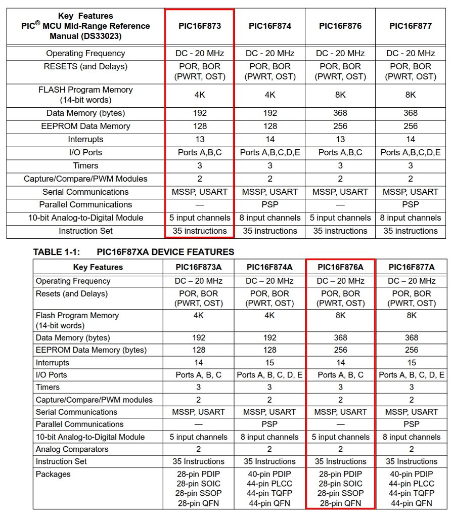

ich habe ein in Assembler für den PIC16F873 geschriebenes Programm, das
auf der zugehörigen Hardware einwandfrei funktioniert.
Ich möchte das Programm gern erweitern und dazu auf den PIC16F876A
umsteigen. Zunächst habe ich zum Testen das selbe Programm, im CONFIG
für PIC16F876A konfiguriert, in den PIC16F876A geladen und erprobt, aber
ohne Erfolg: Die Hardware scheint zu spinnen.
Ich gehe davon aus, dass der einzige Unterschied der beiden Controller
die Größe des Programmspeichers ist. Liege ich da falsch?
Danke für die Hilfe
Dieter

P.S. Ein kurzer Blick in die PIC-Datenbank:
Der 876A hat 2 Komparatoren. Der 873 nicht.
von Apollo M. (Firma: @home) (majortom)
hi,
hier der unterschied zum a-type, daraus folgt dein problem NICHT!
http://ww1.microchip.com/downloads/en/DeviceDoc/39591a.pdf
mt

Ich hab mir mal die Datenblaetter angesehen und die Unterschiede
zusammenkopiert.
Eigentlich sollte dein Programm funktionieren.Ich wuerde aufjedenfall
das Setup der eingesetzten Pic-Peripherie nochmal genau
durchgehen.Solltest Du Interrupts einsetzen: der 876a hat einen mehr -
muss eventuell deaktiviert werden

von Dieter W. (dds5)
Einige config-bits unterscheiden sich, besonders bei der memory
protection. Mit entsprechendem Programm kann das für Ärger sorgen.

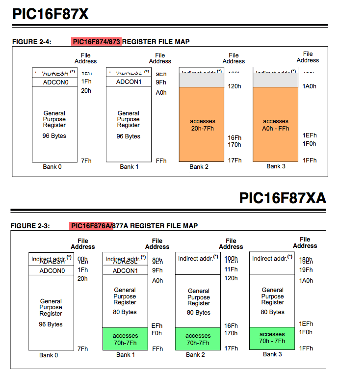

von John (Gast)
Hast du dir mal die Speicherverwaltung (RAM) angesehen?
Es gibt da zwei gravierende Unterschiede.

von Dieter Kohtz (Gast)
X4U schrieb:
> Die sind per default
> eingeschaltet
Danke,
Ich verwende 70 RAM-Adressen, sehe im DB keine Unterschiede der
Verwaltung.

von John (Gast)
> Ja, den ersten Teil, bis Adr. 30h
Nur so ne Idee:
Um auf die EEPROM Register zuzugreifen musst du auf Bank 2 umschalten.
Beim PIC16F873 kannst du in Bank 2 auf alle 96 Byte GPR von Bank 0
zugreifen. Beim PIC16F876A nur auf die unteren 16 Byte von Bank 0, der
Rest ist zusätzlicher Speicher. (siehe Bild weiter oben)
Hast du dein Programm diesbezüglich geprüft?
X4U schrieb:
> Auch beim alten?
X4U schrieb:
> Hast du eigentlich das errata gelesen?
@John
Was du schreibst, irritiert mich sehr. Bezüglich des EEPROMs habe ich
mich noch nie um eine Bank kümmern müssen. Der 876A hat 256 Bytes, die
ich z.B. im PICKit2-Programmer beliebig beschreiben kann. Das obige Bild
bezieht sich auf RAM-Speicher.

von Thomas E. (picalic)
Da wird genau das Problem liegen! Die Bank muss beim 16F873 nicht
umgeschaltet werden, wenn nach Zugriff auf EEPROM-Register wieder RAM in
Bank 0 angesprochen werden soll, da das RAM von Bank 0 in Bank 2
gespiegelt ist.
Der '876 hat mehr RAM, deshalb liegt hier "echtes" RAM in Bank 2, nicht
die gespiegelte Bank 0 wie beim '873. Nach Zugriff auf EEPROM muss also
immer erst auf Bank 0 umgeschaltet werden, um mit den "richtigen"
RAM-Daten der Bank 0 zu arbeiten.
Leider ist es bei der Programmierung der 8-Bit PICs in Assembler
zwingend notwendig, sich um die Bank zu kümmern!
