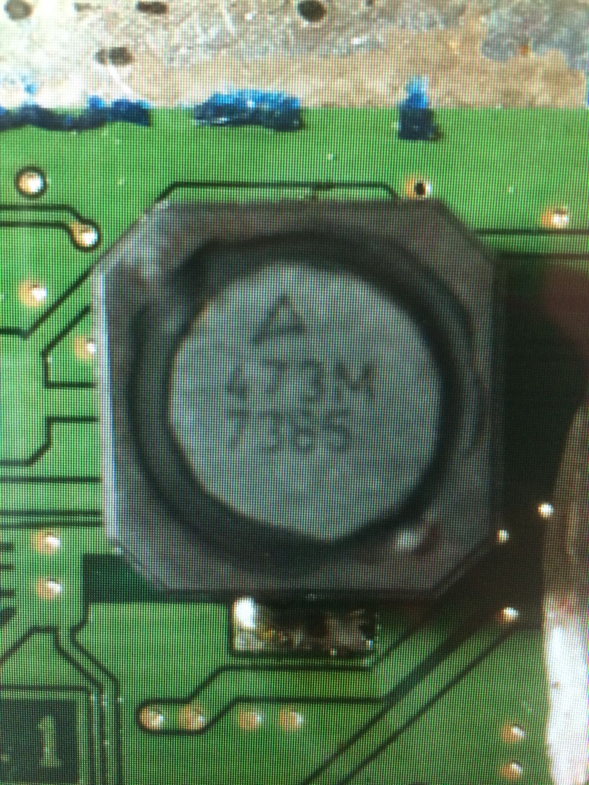

Moin, in einem Motor-Steuergerät ist diese SMD-Spule verbaut. Größe etwa 8x8x8mm. Vermutlich, von dem kleinen Logo oben drauf, von der Fa. EPCOS. Sonst steht dort "473M 7385". Leider konnte uns ein Elektro-Laden und die Fa. EPCOS selbst bei der Identifikation nicht weiter helfen. Auch Google nicht. Vielleicht hat hier jemand einen Tipp/Hinweis. Vielen Dank.
Such mal beim Würth nach einer 47uH Spule gleicher Bauform. Aber warum brauchst du diese Spule? Die ist mit an Wahrscheinlichkeit grenzender Sicherheit nicht kaputt...
Qnkel . schrieb: > Sonst steht dort "473M 7385". 473 steht für 47 * 10³ µH = 47mH. Das M steht für +/-20% Toleranz. Der nächste wichtige Parameter einer derartigen Drossel ist der Sättigungsstrom. Der hängt vom der Größe und dem Material des Kerns ab. Wenn das nicht gerade ein Super-Duper-High-End Teil ist, dann sollte ein Kern vergleichbarer Größe von jedem Hersteller ähnliche Werte haben. Ähnlich im Sinne von "weicht nicht mehr als Faktor 2 ab"

Axel S. schrieb: > 473 steht für 47 * 10³ µH = 47mH. 47 Millihenry? Das kann nur ein Irrtum sein.

der schreckliche Sven schrieb: > 47 Millihenry? Das kann nur ein Irrtum sein. Richtig. Ein Spule dieser Grösse dürfte kaum soviel Henrys haben. Eher schon 47 MikroHenry.

Manche Hersteller nehmen als Basis Mikrohenry, andere (wie hier Epcos) Nanohenry.
der schreckliche Sven schrieb: > Axel S. schrieb: >> 473 steht für 47 * 10³ µH = 47mH. > > 47 Millihenry? Das kann nur ein Irrtum sein. Wieso das? Es steht nun mal "473" drauf und das sind 47mH. Und natürlich geht das. Alles eine Frage der Drahtdicke und der Anzahl Windungen. Viel Strom verträgt so eine Drossel natürlich nicht.
hinz schrieb: > Manche Hersteller nehmen als Basis Mikrohenry, andere (wie hier > Epcos) > Nanohenry. Und welcher Typ soll das sein ? Ich habe nicht alle Datenblätter durch, aber viele, und alle davon hatten ein Beispiel im Bild und laut Produktkapazitätsbereich passen nur uH als Grundeinheit: https://de.tdk.eu/tdk-de/193718/produkte/produktkatalog/induktivitaeten/smt-power-induktivitaeten Es gibt aber auch keine mit 47mH in den Serien.

Michael B. schrieb: > Und welcher Typ soll das sein ? Mittlerweile sind alle auf das übliche System umgestellt. An der Bestellnummer kann man aber noch das alte System erkennen.

Axel S. schrieb: > Qnkel . schrieb: >> Sonst steht dort "473M 7385". > > 473 steht für 47 * 10³ µH = 47mH. Die Basiseinheit ist Nanohenry, aber ansonsten hast Du recht. Ich habe hier gerade das Datenblatt der B82462G4473M000 mit 47 µH, 600 mA, 0,31 Ohm auf dem Tisch liegen. Die hat 6,3 mm Kantenlänge.
