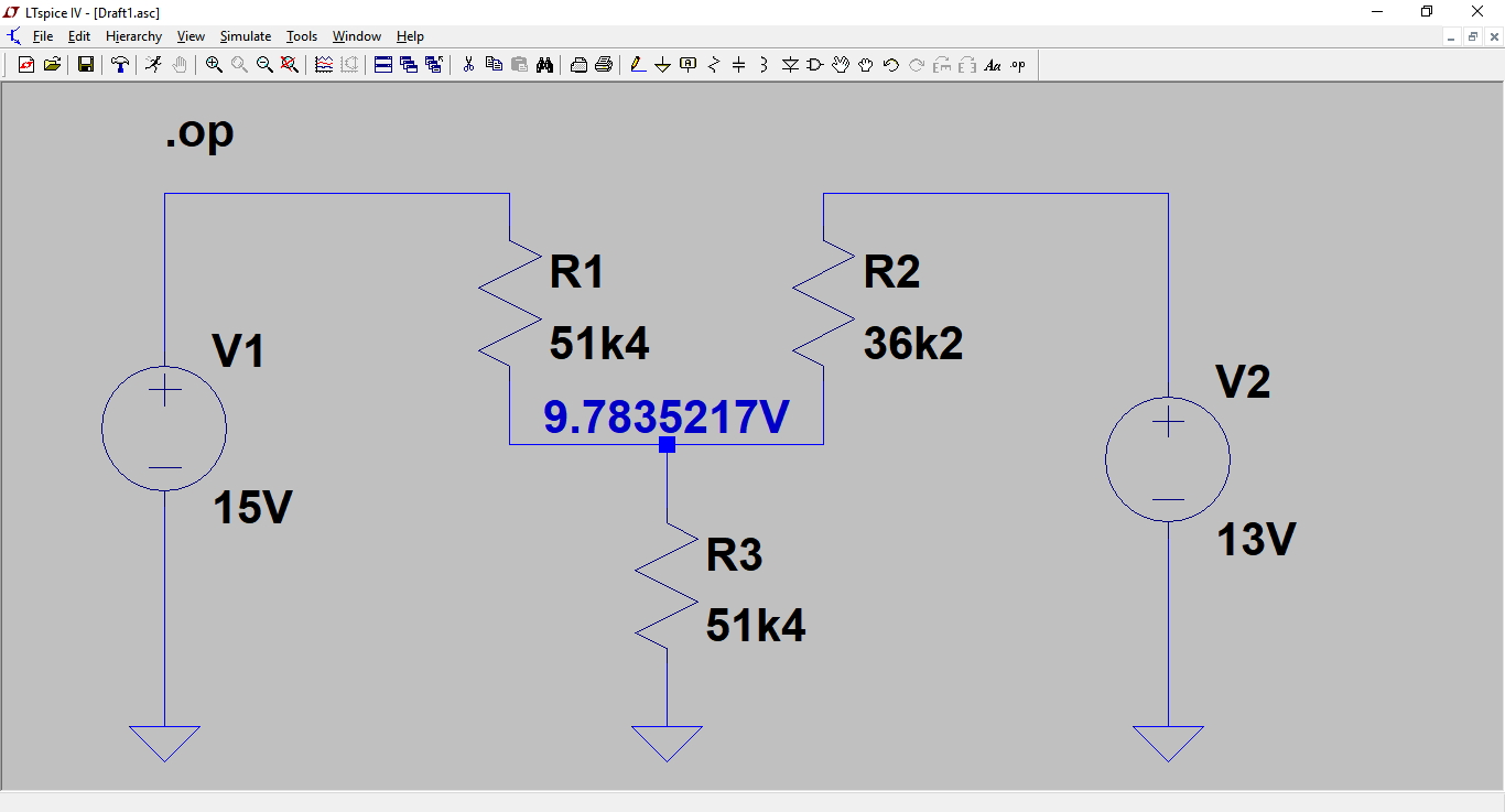

Danke, dass hilft schon weiter. Mit der Überlagerungsmethode erhalte ich
9,78V bei gemessenen 9,92V. Ich verstehe nur nicht wie man auf die
Berechnung einer Parallelschaltung R1||R4 kommt?

"confirmed" ... 1+ fuer korrektes rechnen ?
Wenn man nur am Ergebnis interessiert ist,ist man mit LTspice wesentlich
schneller am Ziel.

OP #5488772
die Widerstände habe ich mit dem AVR Transistortester ausgemessen. Das
sind die Werte wie im Schaltplan angegeben. Ich kann die nochmal mit
meinem DMM messen. Dachte nur der Tester misst genauer wie mein DMM.
Habe nun mit der Ersatzspannungsquelle gerechnet.
U R2 = R2/(R2+R4)*(15V-13V) = 0,83V
neue gewichtete Spannung "UB" = 13V + 0,83V = 13,83V
R42 = R4 || R2 = 21,24k
U R1 = R1 / (R42+R1) * 13,83V = 51,4/72,64*13,83 = 9,79V
Es ist das gleiche Ergegnis.   :-)
Ich denke meine Frage an dich hat sich damit auch erledigt. Ich hatte
noch nicht alle Blickwinkel betrachtet. Man kann den Stern ja drehen und
wenden wie man möchte, solange man die richtigen Verhältnisse
zueinandersetzt sollte immer das gleiche Ergebnis rauskommen.  :-)
Ohne die neue gewichtete Spannung kam ich vorher entweder auf 10,6V oder
9,2V. Je nachdem ob ich mit 15V oder 13V gerechnet hatte.
Nur die Textaufgabe mit der Ersatzstromquelle verstehe ich noch nicht so
ganz wie das gemeint ist.
#5488819
U1(15V) mit R4 in eine Ersatzstromquelle parallel R4 umrechnen.
U2(13V) mit R2 in eine Ersatzstromquelle parallel R2 umrechnen.
Die beiden Sromquellen addieren. Alle parallelen Widerstände R2, R4 und
R1 zusammenfassen.
U = I*R
OP #5488865
ahja, habe verstanden. Damit erhalte ich 9,784V, also nicht ganz die
vorherigen 9,788V (meine 9,79V). Geschenkt. Alles mit Excel gerechnet.
Widerstände mit DMM gemessen.
R1: 50,3k
R2: 35,38k
R3: 46,3k
R4: 40,2k
damit erhalte ich wieder die 9,79V.
Denke das kommt daher weil der Messfehler für alle Werte gleichermaßen
zutrifft. Es fehlen ja nur 0,13V zur Oszimessung, was bestimmt auch
nicht 100% genau ist. Das kann sonstwo herrühren. Die Schaltung ist auf
einem Steckbrett. Übergangswiderstände usw. Für meinen OPV
Forschungsdrang ist das okay.  :-)
Auf jeden Fall Danke an alle für die tolle Hilfe.

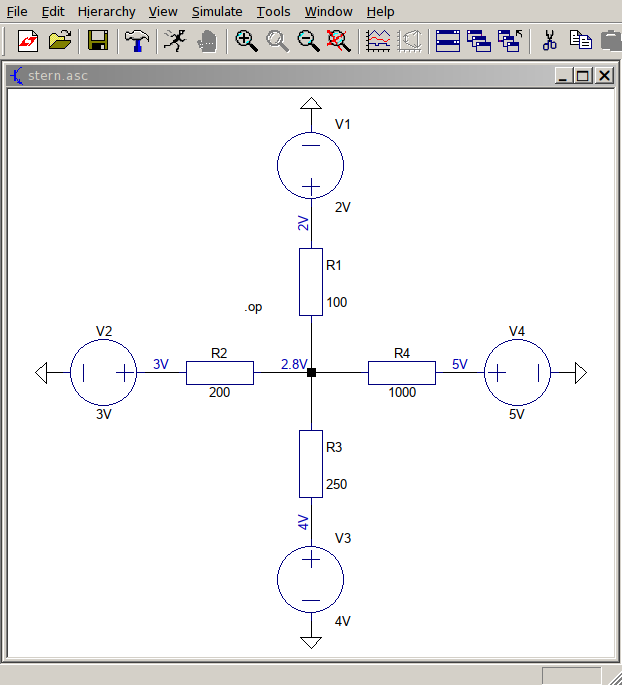

Moderator #5489028
Noch eine kleine Anmerkung:
Man kann das Mittenpotential eines Sterns aus beliebig vielen
Widerständen auch als gewichtetes Mittel der mit den Leitwerten der
jeweiligen Widerstände gewichteten Außenpotentiale berechnen.
Beispiel (s. Anhang):
  G1 = 1 /  100 Ω = 10 mS
  G2 = 1 /  200 Ω =  5 mS
  G3 = 1 /  250 Ω =  4 mS
  G4 = 1 / 1000 Ω =  1 mS
        G1·U1 + G2·U2 + G3·U3 + G4·U4
  Um =  —————————————————————————————
          G1  +   G2  +   G3  +   G4
        10·2 + 5·3 + 4·4 + 1·5
     =  —————————————————————— V = 2,8 V
         10  +  5  +  4  +  1
Gast #5489064
> beliebig vielen Widerständen auch als gewichtetes
> Mittel der mit den Leitwerten der jeweiligen
Hübsch.
So elegant kann man "alle Spannungsquellen in
Stromquellen umwandeln und parallelschalten"
ausdrücken :)
