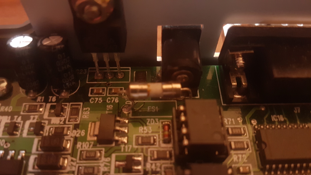

Ich hab aber jetzt ein anderes Problem. Bei mir ist die FS1-Sicherung
durchgebrannt. Weiß jemand, was das für eine ist, also die Werte und wie
bekomme ich die aus dem Lötanschlüssen raus?
Alex
Gast #5589761
Am schonendsten mit dem Seitenschneider...
Dann im 10/20A Bereich des Multimeters mal den fliessenden Strom messen,
mit 3 multiplizieren und eine neue Sicherung bestellen.
Die Frage war doch nicht ernst gemeint?
