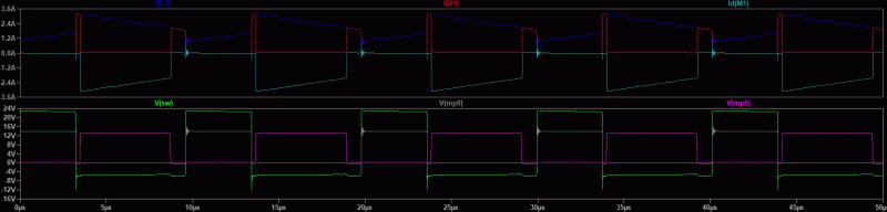

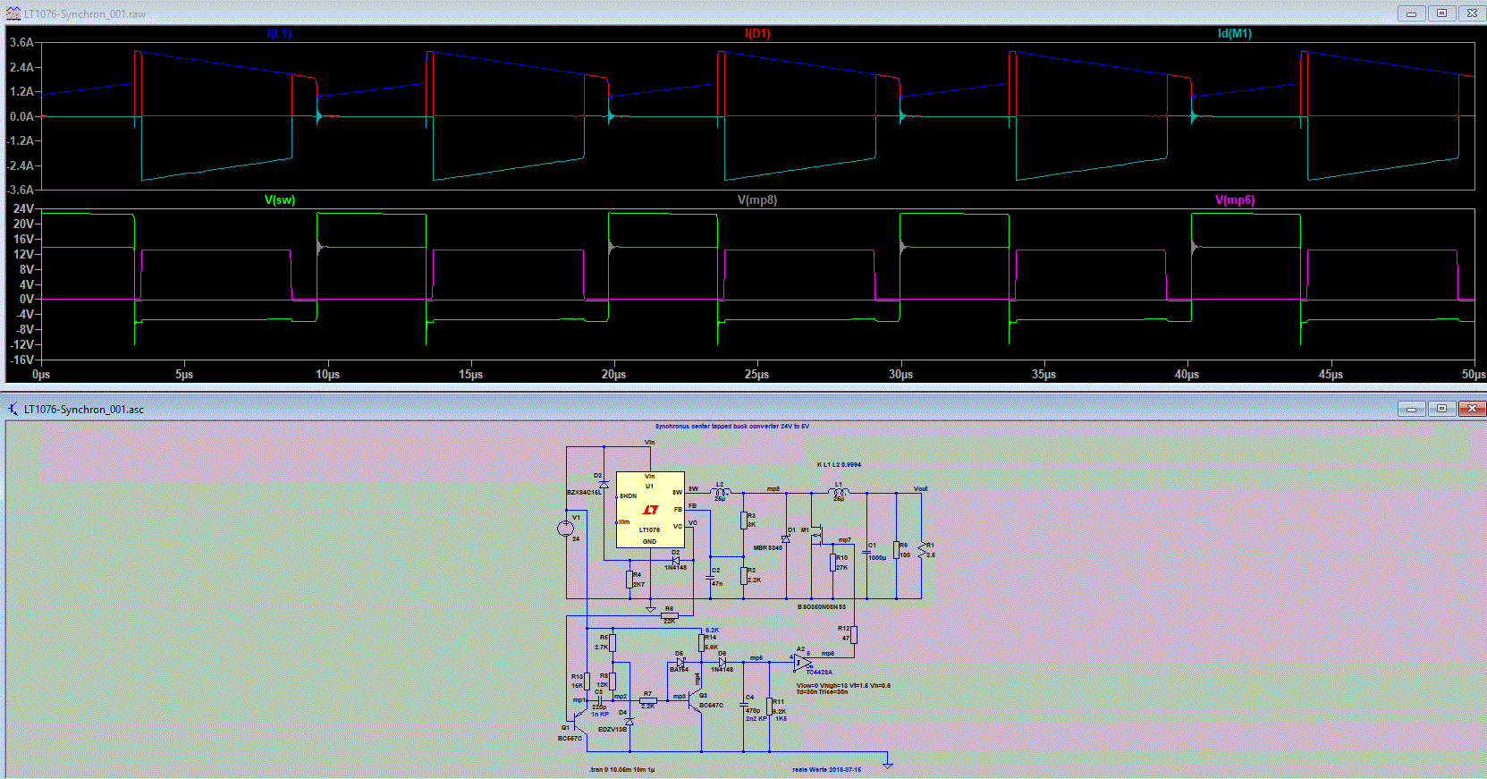

Ich hätte gerne einen TO220 Regler mit P-MOSFET_Ausgang
gehabt und als I-Tüpfelchen eine Synchrongleichrichtung.
Letzteres konnte ich schon minimalistisch realisieren;
Verbesserungs und Vereinfachungsvorschläge sind
willkommen, asc habt Ihr ja anbei.
In rot, der Strom durch die Diode D1.
https://gif-erstellen.com/g/h7jddyz9

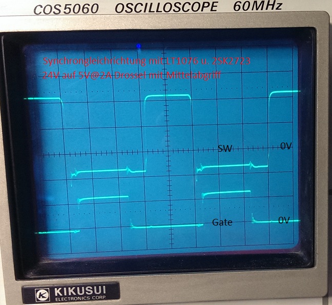

M1 schaltet sich im richtigen Moment seinen
RDSon von 30mOhm parallel, übernimmt den Strom der
Diode und reduziert den Spannungsabfall. Dadurch wird
der Wirkungsgrad dieses Schaltungsteils verbessert.
Das Steuersignal für den FET der parallel zur Diode geschaltet wird,
gewinne ich zur Zeit aus dem Pin VC des LT1076.
Und zwar von der fallenden Flanke dort.
In der Simu ist das Signal dort anders geformt als in der Realität,
deshalb musste ich einige Bauteilwerte für die Simulation anpassen.
Die Werte aus der realen Schaltung habe ich daneben geschrieben.
Auch die Flanken an SW sind in der Simu deutlich steiler als real.

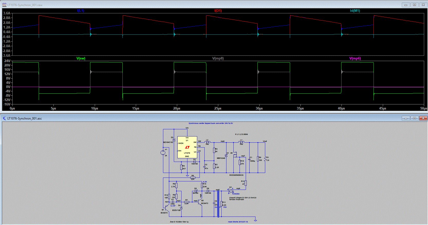

Aus der W. schrieb:> In rot, der Strom durch die Diode D1.> https://gif-erstellen.com/g/h7jddyz9
Eben gesehen:
Man erkennt die Wirkungsgradverbesserung an der
"on"- Zeit des SW-Pins (grün). Der Schalttransistor
im LT1076 muss synchron weniger lang leiten. :-)
Übrigens bin ich dabei einen P-MOS in die Simu zu stricken ...
LG
old.
Inzwischen bin ich schon weiter und habe den PMOS in der
Schaltung.
Kühlkörper raus, IRF9Z34N und ein TC4428A rein.
Das Ziel ohne Kühlkörper auszukommen ist
jedenfalls erreicht. :-)
Temperatur: keine 30K über RT bei 24V auf 5V 2A
Der negative Spike ist allerdings nicht mehr Tolerabel.
Entweder bringe ich einen Snubber an, oder ich baue
wieder eine Drossel ohne Anzapfung ein. Das kann ich mir
ja jetzt erlauben, weil der PMOS mit deutlich besserem
Wirkungsgrad arbeitet.
Dann wird die Synchronisation für den NMOS parallel
zur Diode mit neuer und noch einfacherer Schaltung
wieder dazugeschaltet. Momentan wird die Diode wieder
richtig heiß.
Die Simu dazu stimmt mich optimistisch.
LG
old.

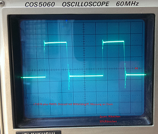

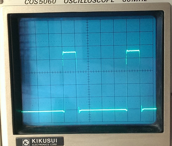

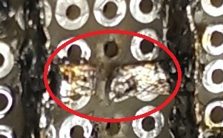

Inzwischen hatte ich wieder Zeit an dem Buck-Converter zu
arbeiten. Es sieht gut aus, siehe Bild.
Einziger Wermutstropfen: Ich brauche einen externen Shunt.
Der aus diesem Bild:
https://www.mikrocontroller.net/attachment/371238/LT1076-PMOS-center-tapped-buck.png
war nicht geeignet, ich musste einen SMD-Widerstand induktionsarm
einbauen. Auf gebrauchter Entlötlitze.
Dieser hat 0R1 das kann ich gerade noch verschmerzen.
Es ist mir nicht gelungen den im LT1076 zu nutzen.
Die Diode ist jetzt nur noch ganz kurz vor der steigenden
und nach der fallenden Flanke des PMOS-Schalters im Einsatz.
Die steigende Flanke des PMOS kann ich nicht beliebig
steil machen, weil die Induktivität das nicht mitmacht.
Ich musste da einen guten Kompromiss finden.
Damit bestätigt sich die Binsenweisheit, dass eine höhere
Taktfrequenz einen schlechteren Wirkungsgrad bringt, weil
sich die Verluste im wesentlichen während der Flanken des
Schalters ergeben.
Das zur "Zeitgemäßen Schaltfrequenz".

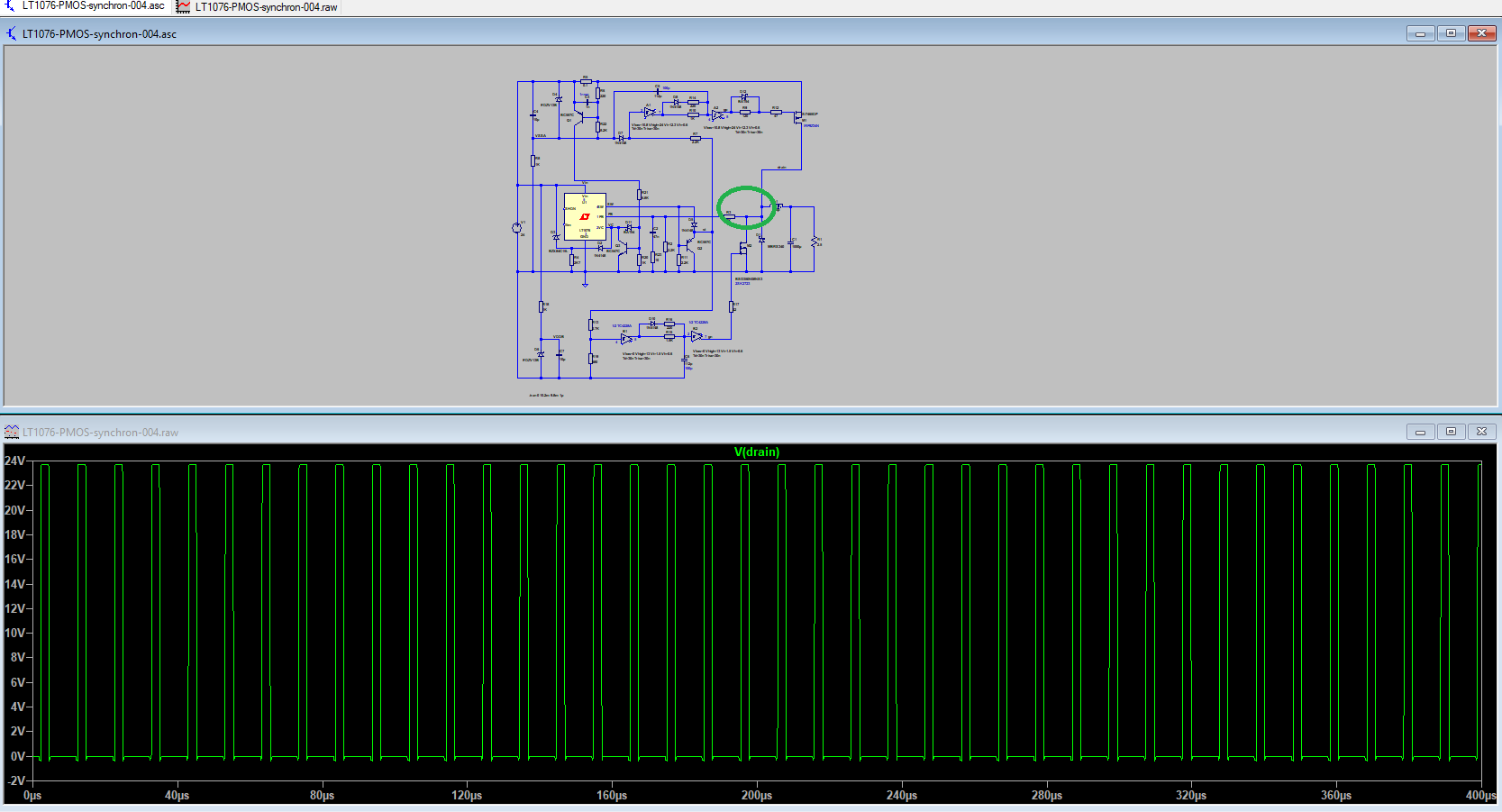

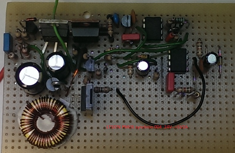

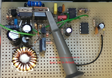

Anbei ein Bild von Aufbau, Schaltung und der asc.
Das ist jetzt mein aktuelles Buck-Regler-Konzept
für beliebige Ausgangsströme.
Es gibt werder einen Burstmode noch Jitter oder
unterschiedliche Schaltabstände.
Im Gegensatz zur ersten Simu, liegt diese hier sehr
nahe an der Realität. Das ist gut so.
Achtet bei der Simulation darauf die Parameter bei A
anzupassen, wenn Ihr die 24V ändert.
Vielleicht kann mir ja auch jemand zeigen wie man
das in LTspice automatisch machen kann.
Mir gefällt, dass durch das Überbrücken der Diode über
die natürliche Kommutierung hinaus, der Schalter ohne
Last nicht mehr unendlich kurz schalten muss. Dadurch
gibt es keinen Burstbetrieb der durch einen Bleeder
unterbunden werden muss.

Aus der W. schrieb:> Ja, das ist Absicht. Habe auch schon viele Regelschaltungen> mit anderen Reglern entsprechend modifiziert.
Verstehe die Regelung trotzdem nicht. Am Abgriff des
Widerstandsnetzwerkes ist meiner Meinung nach eine
Rechteckwechselspannung zwischen ungefähr Vin und GND. Das
Widerstandsnetzwerk mit Glättungskondensator arbeitet dann zusammen mit
FB des Schaltreglers als Rechteckgenerator mit einer Pulsweite, die von
einen RC-Glied bestimmt wird.
noreply@noreply.com schrieb:> Verstehe die Regelung trotzdem nicht. Am Abgriff des> Widerstandsnetzwerkes ist meiner Meinung nach
Die asc-Datei übersehen? Schau Dir doch einfach an
was dran liegt und wie die Regelung arbeitet.
LG
old.
Aus der W. schrieb:> Die asc-Datei übersehen? Schau Dir doch einfach an> was dran liegt und wie die Regelung arbeitet.
Ach nö. In der asc-Datei fehlen Lastsprünge und Änderungen der
Ausgangsspannung.
