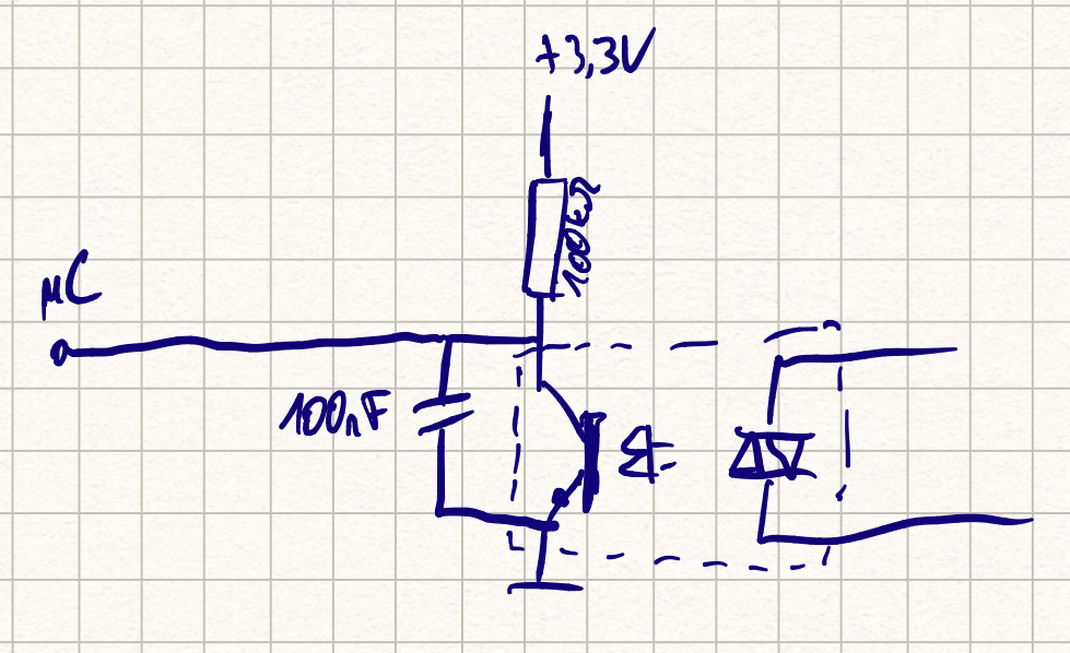

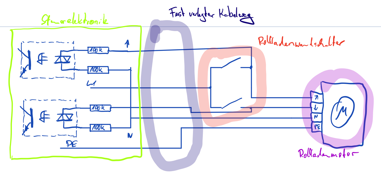

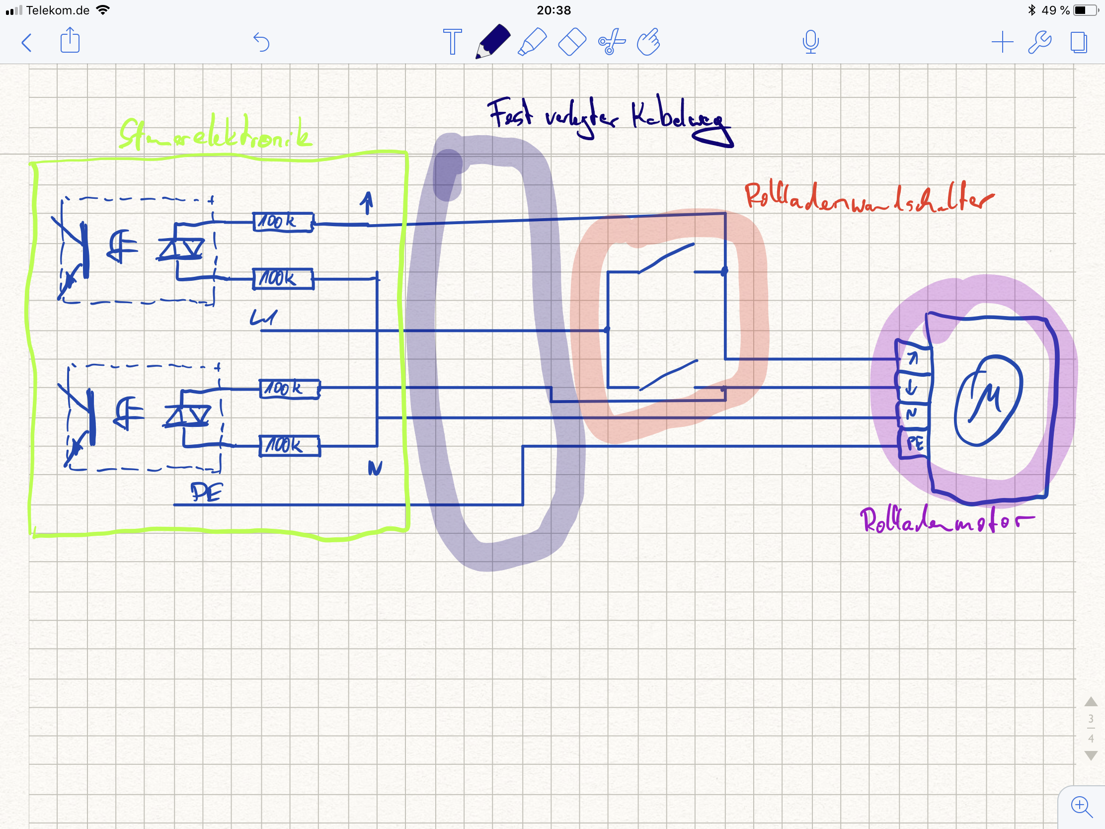

Ich möchte über die Optokoppler die Stellung der Schalter auswerten.
Aufgrund des Motoraufbaus schalten beide Optokoppler durch. Hat jemand
eine Idee wie ich das auswerten kann?
Vielen Dank für eure Mühen

Hallo Michael,
das Problem: Ist ein Schalter geschossen und läuft der Motor, dann wird
eine Spannung in die ungeschaltete Motorwicklung induziert, welche die
Optokoppler LED unerwünscht leuchten lässt.
Abhilfe wären Koppelrelais, die vom Schalter angesteuert werden und
ihrerseits den Motor ans Netz legen. Zwischen Schalter und Relaisspulen
könntest Du dann ungestört messen, aber so viel Aufwand willst Du
vielleicht nicht treiben. Ansonsten gucken, ob die durch Induktion
erzeugte Spannung so unterschiedlich ist, dass man durch geeignete
Schaltung das Netz sauber von der Induktion trennen kann.

Ich würd versuchen, den Strom auszuwerten. Durch einen offenen Schalter
fließt kein Strom. Man vermeidet auch mit der Spannung am offenen
Motoranschluß umzugehen. Die ist etwa doppelt so hoch wie die
Netzspannung.

Ich würde den 1. Optokoppler wie gehabt verschalten (Schalter -> N) und
den 2. Optokoppler Schalter -> L.
Der 1. steuert durch sobald der Motor läuft.
Der 2. steuert durch wenn der entsprechende Schalter nicht betätigt ist.
Dadurch kann ermittelt werden welcher Schalter aktiv ist.

Vielen lieben Dank für die vielen Rückmeldungen. Es ist tatsächlich so,
dass die Spannungen um 90Grad zueinander verschoben sind. Je nachdem in
welche Richtung die Rolllade läuft ist die eine oder halt die andere
vor. Meine Schaltung habe ich so modifiziert, dass die Spannungen als
annäherndes Rechtecksignal aus den Optokopplern heraus kommen.
(Kondensator raus und eine der beiden LED mit einer Externen Diode
überbrückt). Die Auswertung werde ich per Software realisieren. Dafür
sollte der ESP32 flott genug sein.
