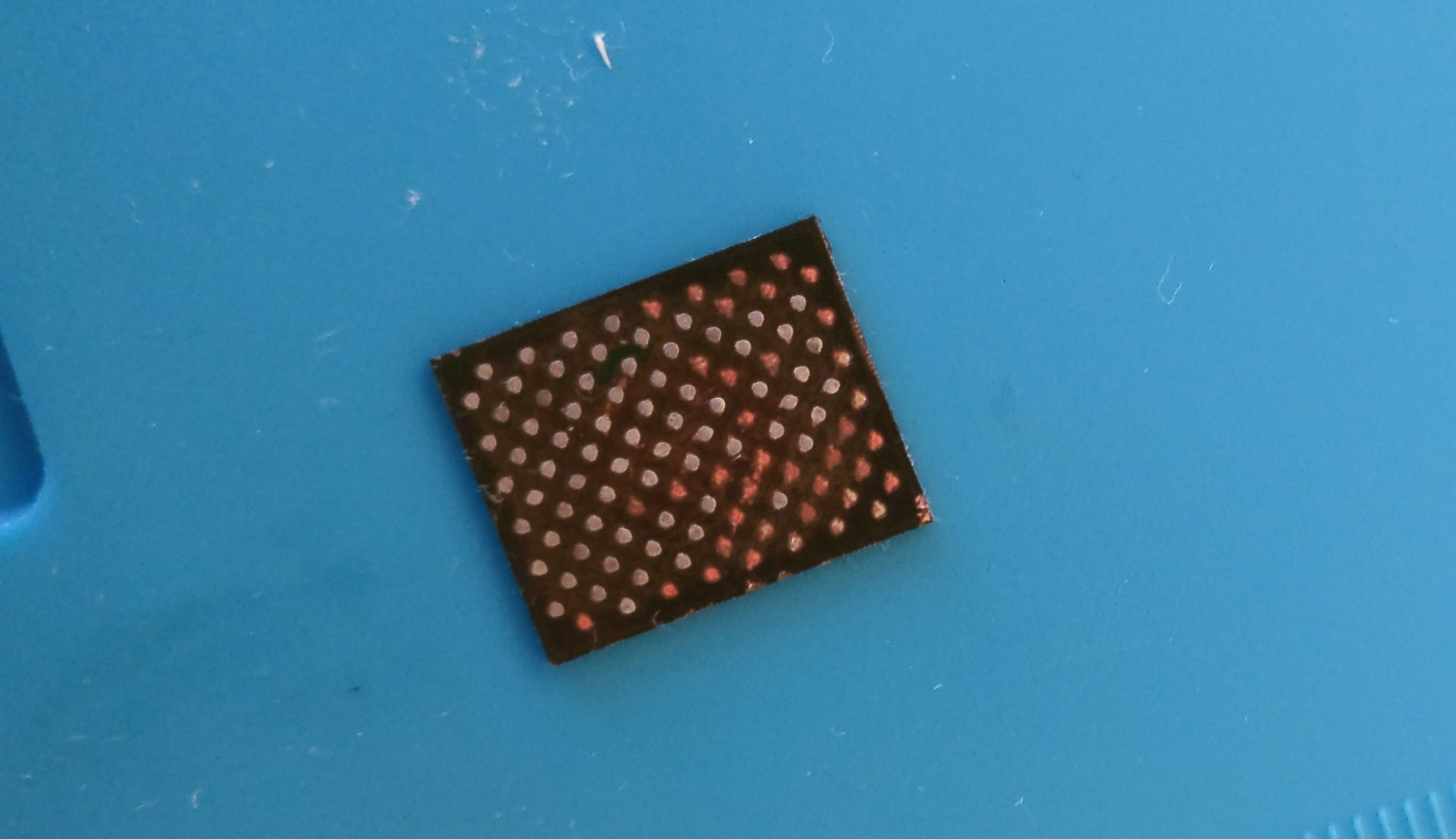

Hallo Mikrocontroller Community, Ich selber bin ein Anfänger / Quereinsteiger und wollte mich direkt schon an einen Speicher Chip probieren (in den Videos sah es immer so leicht aus). Den auf den Bild zu sehenden Speicher-Chip habe ich mittels Heißluftpistole aus dem Mainboard meines iPhones abkommen, wurde anschließend mit Flux Paste und Entlötlitze gesäubert. Nun sind nach dem säubern manche silbernen und roten Punkte entstanden, die silbernen Punkte lassen sich ohne Probleme reballen die roten punkte machen mir leider die Hölle heiß.... (Das Lötzinn will daran einfach nicht haften) Nun wollte ich mir hier euren Rat erst einholen bevor ich mich wieder ans probieren mache. Danke fürs Lesen
Da sind wohl die Pads abgerissen durch zuviel Hitze / Kraft beim hochheben. => Tonne, nächster.
"Tonne, nächster. " ist leicht gesagt :D, kann man da echt nichts mehr machen? Das würde dann heißen iPhone Tonne = nächstes iPhone. War wohl eine teure lehre...
Jup die Pads sind ab.. wo möglich auch auf der PCB...

Mark M. schrieb: > Den auf den Bild zu sehenden Speicher-Chip habe ich mittels > Heißluftpistole aus dem Mainboard meines iPhones abkommen, wurde > anschließend mit Flux Paste und Entlötlitze gesäubert. Was für eine Heißluftpistole? So ein Ding aus dem Baumarkt? Wie man nur mit Flux-Paste und Lötlitze Pins säubert ist auch nicht nachvollziehbar. Gewöhnlich nimmt man einen Lötkolben und Lötlitze (wo der Fluxer mit integriert ist). Aber stimmt schon. Sieht auf dem Bild so aus, als wenn da Kupfer von den Pins abgerissen wurde. Ohne Rework-Station ist das auch nur was für Könner die schon hunderte Chips abgelötet haben.
Habe hier ein YIHUA 898BD, von meinen Onkel bekommen da er sich ein neues gekauft hat. Sieht eigentlich sehr professionell aus das ganze. Habe den Chip erst mit Flux paste beschmiert, danach mit der Heißluftpistole erwärmt und mit einer Pinzette immer wieder etwas angehoben von unten. Danach als es raus war habe ich es mit der Lötlitze mithilfe des Lötkolben "gesäubert".

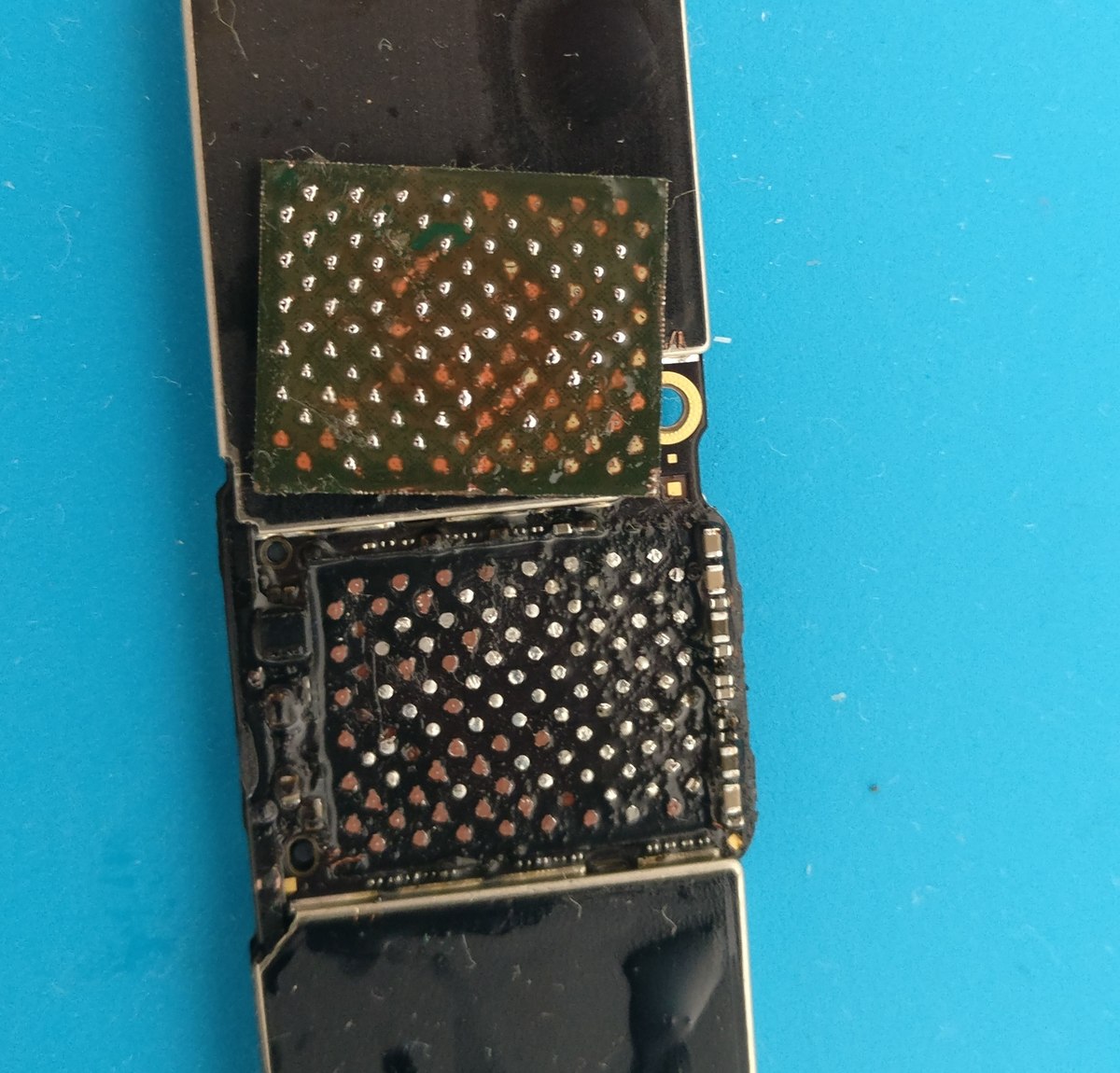

Wie sieht denn die Platine aus? Sind die Lötpads dort noch dran? Der Chip ist sicher nachzukaufen, ein komplettes iPhone Logicboard eher nicht.
Sieht man wo er angehoben wurde :-). Das Problem mit dem Gebläse ist eben das es sehr schnell zu heiß wird, wenn dann noch etwas Gewalt hinzukommt weil man die Geduld verliert sieht's so aus.
Mark M. schrieb: > Das würde dann heißen iPhone Tonne = nächstes iPhone. Wer ein iPhone hat, der macht sich um Wirtschaftlichkeit wohl wenig Gedanken. Und Geld sollte nicht dessen Problem sein. Ansonsten kann man jemandem der knapp bei Kasse ist, auch nicht mehr helfen wenn er ein iPhone kauft. > War wohl eine teure lehre... Umso effektiver ist sie.
Sebastian schrieb: > Der Chip ist sicher nachzukaufen, > ein komplettes iPhone Logicboard eher nicht. kommt drauf an wo Du unterwegs bist. In Shenzhen liegen die passenden Buden dicht an dicht im Viertel @TO: das hört sich jetzt so an als fingst Du gleich als erstes an Deinem Händy zu löten an, ohne Übung an Schrottt-Teilen ?
Nicht ganz, habe davor natürlich schon gelötet, aber das ist jetzt der erste Chip den ich entlöte. @Sebastian siehe Anhang habe ein Bild hinzugefügt wie es am Board selbst aussieht.

Mark M. schrieb: > Nicht ganz, habe davor natürlich schon gelötet, aber das ist jetzt der > erste Chip den ich entlöte. > > @Sebastian siehe Anhang habe ein Bild hinzugefügt wie es am Board selbst > aussieht. Ja Pads abgerissen, Platine und Bauteil sind jetzt Schrott

Marco H. schrieb: > Das Problem mit dem Gebläse ist eben das es sehr schnell zu heiß wird, Schwache Aussage. Die Temperatur für den Entlötprozess muss natürlich genauso wie beim Lötprozess geregelt werden. Einfach mal mit der Bauhauskeule loslegen geht natürlich schief beim Reballing.

Chip (und hier auch PCB) wegwerfen und nochmals von vorne beginnen.

Ich denke die PCB ist i.O. Das rote sind ja die Pads vom Chip, würde ich denken. Mit dem Kolben mal warm machen und schauen. Zu verlieren ist nichts mehr.
Stephan schrieb: > Ich denke die PCB ist i.O. Du meintest eher K.O. Ich sehe da Löcher wo eigentlich Pads hingehören.
Jim M. schrieb: > Ich sehe da Löcher wo eigentlich Pads hingehören. Das dürften die Pads sein, die vom Chip-Carrier abgerissen wurden und noch auf Bällen sitzen -- wenn der Threadstarter wenigstens etwas Glück hat. Mit einer Macroaufnahme aus Schrägperspektive kann man das vielleicht besser erkennen, aber das Flussmittelbad verdeckt natürlich auch einiges.
ein Hilfsmittel, um zu erkennen, obs heiss genug ist, wäre ein Stückchen Lötzinn auf den zu entlötenden Baustein zu legen. wenn das flüssig ist und dann noch ein' dez länger, dann sollte man das Bauteil abheben können. Übung an Schrott tut hier aber unbedingt Not, man kann nicht gleich an ein wichtiges Gerät herangehen.
