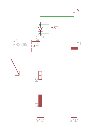

Hallo Leute,
im Anhang findet ihr ein Prinzipschaltung die ich gerade untersuche.
Normalerweise habe ich parallel zur Diode D1 meine Last angeschlossen
und über R1 wollte ich messtechnisch ermitteln welcher Strom dort
fließt. Der Transistor Q1 wird alle 10µs gepulst( BSS295 ist nur
sinnbildlich eingezeichnet).
Bei der Inbetriebnahme der Platine habe ich festgestellt, dass ich über
den Widerstand R1 keine vernünftige AUssage über den Strom bekomme. WEil
ich das Layout und die Zuleitung etwas bescheiden verlegt habe, habe ich
eine parasitäre Induktivität im SOurcepfad. Nun möchte ich dennoch
Rückschlüsse über meinen Strom schließen können.
Ich kann den RMS Strom (Wobei der hier uninteressant ist), den Average
Strom und die Spannung über den Widerstand R1 messen. Wie kann ich nun
herausfinden welcher tatsächliche Strom durch den WIderstand R1 fließt?
Schließlich verfälscht die Induktivität L1 mein Ergebniss. Ich kann
leider nicht genau sagen wie groß diese ist.
Hier noch ein paar Speks
R1 = 1R
C1 = 10µF
Ub = 20A
zu erwartener Peak Strom -> Ub / R1 = 20A theoretisch!!!!
Praktisch ist die Spannung über dem Widerstand größer!!!
Taktest du so schnell, dass diese kleine Induktivität eine solche
Auswirkung hat?
Wenn, dann ist sie kleiner. Ausser du misst den Spannungsabfall von dem
Widerstand und der Induktivität zusammen. Du könntest differenziell
messen ODER kurz vor dem ausschalten des PWM zu messen. Dann zeigt die
Induktivität die kleinste (vernachlässigbare?) Wirkung.

Für solche fragen nimmt man ltspice. Aber bei 10 us spielt das schalten
selber noch keine grosse rolle. Man rechnet grob mit 10 nh je cm. Aber
der mosfet wird nicht optimal schalten und deshalb sich zusätzlich
erwärmen.
Wenn du wirklich die Spannung an R1 misst, hast du den tatsächlichen
Strom. Dann musst du aber differenziell messen, nicht gegen Masse.
Aber L1 ist doch real vorhanden und beeinflusst den Strom tatsächlich.!?

MiMa schrieb:
> Auswirkung hat?
Ich kann es jetzt noch nicht sagen, ich wollte die Schaltung vorher
testen und überprüfen ob sie prinzipell funktioniert.
MiMa schrieb:
Ich vermute mal das ich den Spannungsabfall vom Widerstand und der
Induktivität messe. Ich bin schon mit kurzen Leitungen direkt an dem
Widerstand dran. Der "Minus" Kontakt vom Widerstand liegt direkt auf Gnd
beim WIderstand.
Ich hoffe du verwendest einen grösseren?
Wie wird der angesteuert?
Wenn er in 1us (10% der Periode) schaltet und 1m Leiterbahn (wieso auch
immer) hat -> 1uH*20A/1us=20V. Somit könnte das schon störend sein.
> beim WIderstand.
Erklär uns doch bitte mal WAS du schalten möchtest, WIE schnell das
geschehen soll und wie genau du den Strom messen möchtest
