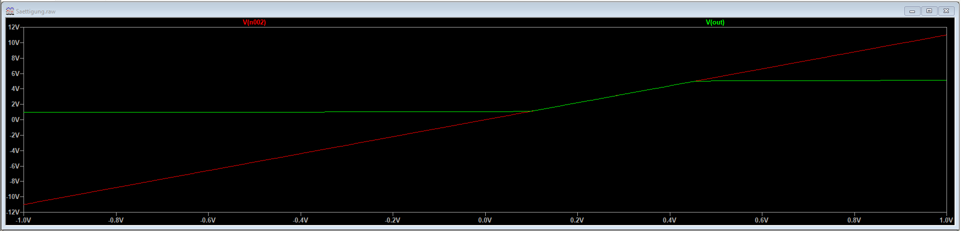

Hallo miteinenader ich kann mal wieder den Wald vor lauter Bäumen nicht sehen. Aktuell versuch ich mich an einer Schlatung in der ich gerne den vorgebenen Messbereich nach oben und unten einschränken möchte. Der Messbereich eines TempFühlers reicht von -40 bis +100, eingegrenzt auf 0 bis 50 wie ich die untere Grenze einstelle ist mir bekannt, Offset einstellen und mittels Subtrahierer rausrechnen. Hier gibts schon das erste Problem bei mir denn mein Subtrahiere, ein µPC4558C, hat am - Eingang die Offset Spannung ( bei mir 2,73V) und am + Eingang die Spannung des Messfühlers (bei mir 2,96V ) jetzt sollte es doch eigentlich am Ausgang die Differenz davon geben (0,26 V ) gibts aber nicht statt dessen erhalte ich einen Wert von über 1,3 V. Beschaltet wird der OP mit 15V also fals mir da einer einen Rat geben kann ich nehm dankend an. Aber nun zu dem eigentlichen Problem wie stelle ich die Oberegrenze ein? Also das bei max Temp die Maximale Spannung anliegt (Näherungsweise Versorgungsspannung OP). Ich hoffe ich konnte mich klar ausdrücken und freue mich auf Antworten

Verstehe ich das richtig, dass du eine Art Sättigungsverhalten innerhalb des Aussteuerbereichs deines Verstärkers erzeugen möchtest? Wie wäre es da mit einem Widerstand und zwei Dioden? (siehe Anhang; vergiss nicht die Flusspannungen zu addieren/subtrahieren) Wenn das begrenzte Signal niederfrequent ist und nur an einen ADC soll, reicht wahrscheinlich auch ein aus C ~10 nF statt des Impedanzwandlers aus.

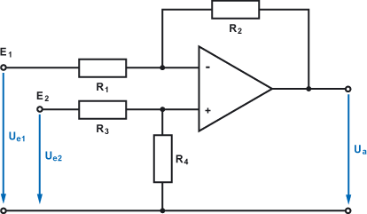

@Traubensaft ja genau so was hab ich gesucht liefert exakt das was es soll Danke dafür Oft sind die einfachten Dinge die kompliziertesten Das problem hierbei ist das die Werte von einem anderen Gerät aufgenommen und intern anders gewandelt werden das Projekt betrift mich aber nicht hab jedeglich die angabt von 0 .... 10 Volt im Bereich 0 ... 50°C Wie vorher noch mal erwähnt hab ich noch ein Problem mit meinem Subtrahierer er ist beschaltet mit 10k Die Empfindlichkeit ist aber dadruch extrem Hoch was sich durch anpassen der Widerstände wohl verringern lässt aber das Merkwürdige ist das ich eine Verstärkung von 2 habe was ja bei einem reinen Subtrahierer nicht sein kann. Hoffe das mir einer von euch da noch ein Tipp geben kann Mit ein paar Werten Betrieben mit 15V / 0V Ue1 -> 2,754V -> 10K -> 1,38V Ue2 -> 2,7475V -> 10K -> 1,623V => Ua -> 0,505V zu rechnen wäre aber mit 0,243V BeispielFoto im Anhang

Alexander B. schrieb: > Beschaltet wird der OP mit 15V Damit fängt das Problem schon an. Wenn die Ausgangsspannung 0..x V sein soll, ist eine unipolare Stromversorgung nicht geeignet, der Opamp sollte mit positiver UND negativer Spannung versorgt werden, damit er korrekt 0 V ausgeben kann. Georg
hab meinen Fehler auch gerade bemerkt wie kann ich denn dafür sorgen das die 0,5V 0V entsprechen da ich ja im späteren verlauf verstärken möchte und bei 0,5V wird ja schon bei 0 Grad verstärkt so das ich keine 0V für 0Grad habe. Kann ich das auch durch eine Anpassung der künstlichen Sättigung erreichen ?

ich versuchs nochmal vllt ist es dann besser zu verstehen An dem Seonor liegen bei 25°C etwas an die 2,98V und steiget pro Grad um 10mV. (Gehe mal start davon aus das es so in die Richtung LM335 geht) Da ich mit 0°C als tiefsten Messwert rechne habe ich die annahme getroffen das der Sensor mir bei 0°C eine Spannung von 2,73V liefert. Ich nahm dann einen Subtrahierer und nahm die 2,73V als Offset um von der am Senor liegenden Spannung abzuziehen, da der OP nicht an +/- 15V angeschlossen ist, sonderen jediglich an 0V/15V, ist bei einer Differenz von 0 der Ausgang auf 0,5V, das war mein Denkfehler im vorherigen Post kann ja nie null werden. Durch diesen Fehler habe ich meinen Offsetwert so angepasst das die erste ersichtliche Differenz sich einstellt bei Offset von 2,2V. dadurch erhalte ich am Ausgang nun 0,5V + Differenzspannung. Jetzt war meine Frage wie ich es schaffe die 0,5V heraus "zu filtern" da ich sonst im im späteren Verlauf bei einer Verstärkung diese 0,5V immer mitverstärke. Die maximale Differenz, da der TempBereich ja nur von 0 .... 50°C geht, liegt also bei 0,5V, diese wollte ich mir 20 verstärken um so auf die geforderten 0 ... 10V zu kommen. Da ich aber die 0,5V stehts mitzuführen habe wäre ich hier in einem bereich von 10 ... 20V, was deutlich zu Hoch ist. Bei einer Verstärkung von 10 dann im Bereich 5 ... 10V, was passen würde aber an der Genauigkeit dann rüttelt da mir die ersten 5V fehlen. Zu dem ADC der im Anschluss kommt weiß ich leider nichts genaues nur das er Analog mit 0 .... 10V beschaltet werden soll. Diese Angabe ist mir als Soll gegeben, kann ich nicht änderen. Ich hoffe so lässt es sich leichter verstehen Alex
