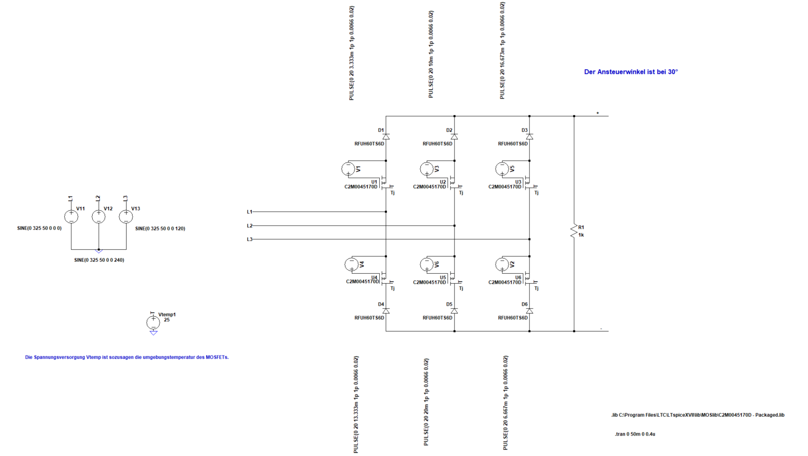

Hallo
Da ein Kollege und ich für eine Arbeit eine Gleichrichterschaltung
benötigen, welche vorgegebene MOSFETs (mit integriertere Body Diode)
beinhalten soll, ist unsere Frage:
Kann man eine gesteuerte Sechspuls-Brückenschaltung aus MOSFETs
realisieren?
Weiß jemand von euch wie man die Ansteuerung eines solchen Schaltung in
LTspice realisieren kann?
(Schaltung unserer Simulation im Anhang)
Danke im Voraus.
>realisieren?
Nein, wegen der integrierten Body Diode.

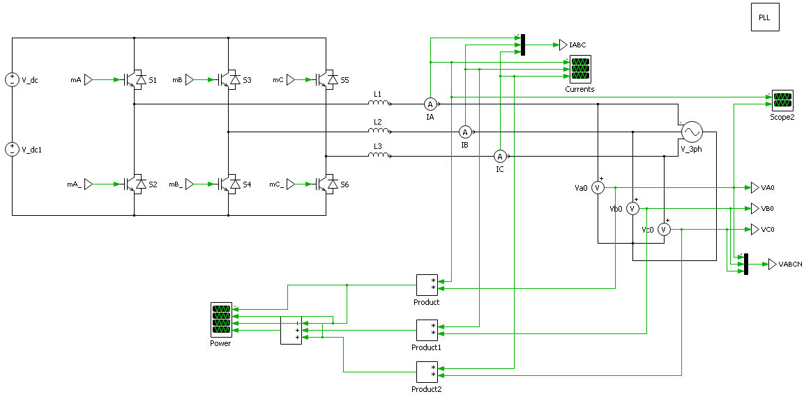

von Alexander (Gast)
C2M... FETs klingt stark nach Crees SiC Mosfets.
Das wird ein teurer Spaß, wenn ihr damit die Grundlagen der
Leistungselektronik erlernen wollt.
Um die Frage zu beantworten:
Ja, man kann mit den Dingern einen getakteten Gleichrichter realisieren.
Man benötigt dazu idR die Clark Park Transformation und eine
funktionierende PLL.
Der Rest ist Raumzeigermodulation und Hardware Entwicklung.
Beachte bitte eine vernünftige Oberstrom - Sicherung zu implementieren
und eine Kurzschlusserkennung der Fets einzubauen.
> realisieren?
Wenn du die Mosfet umdrehst und eine serielle Diode dazu hängst um die
Body-Diode zu sperren sollte es meiner Meinung nach funktionieren.
Normalerweise verwendet man dazu aber Triacs.
Einfach eine Spannungsquelle (PWM) oder behavioral Voltage Quelle in
jeden Gate-Source Pfad.

von Max M. (m_mueller)
Danke für eure unterstützung.
Nochmal zu unserem Problem:
Bei unserer Simulation kamen wir zum Ergebnis das nur die Body Diode
eine ungesteuerte Sechspuls-Brückenschaltung erzeugt hat und die MOSFETs
unwirksam waren. Wie können wir die Body Diode überbrücken, sodass wir
nur die MOSFETs ansteuern können und die Spannung dadurch verändern
können.

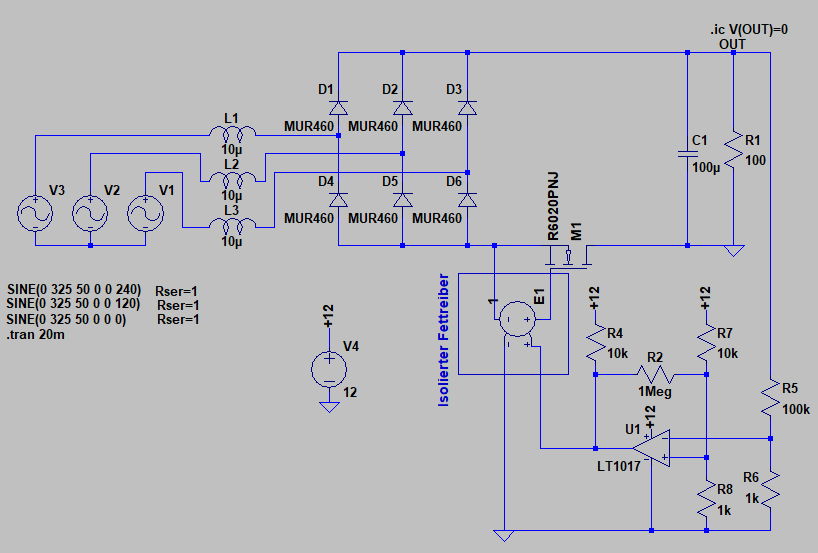

von Peter D. (peda)
Steuern geht nur, wenn man je 2 FETs antiseriell schaltet, d.h. 12 FETs
werden benötigt + 6 Ansteuerschaltungen + 6 Optokoppler + 6
Stromversorgungen.

Damit ihr was zum spielen habt: Datenblatt LTC4359, Funktionsblöcke auf
Seite 6.

von Günter Lenz (Gast)
Current Fed? schrieb:
>Inwiefern stört diese?
Weil dann kein Gleichrichten möglich ist. Wenn die
FETs dann durchgesteuert werden, gibt es einen
vollen Kurzschluß. Die gezeigte Schaltung kann also
so nicht Funktionieren. Um das Problem zu beheben,
müßte jedem  FET noch eine Diode in Reihe geschaltet
werden.

von Al3ko -. (al3ko)
MiMa schrieb:
> Wenigstens jemand der mich (bzw. die Grundgesetze der Elektronik)
> versteht.. :-)
Vielleicht die Grundgesetze der Elektronik, aber nicht die Grundgesetze
der Leistungselektronik.
Die gezeigte Schaltung ist ein üblicher Dreiphasen Gleichrichter. Habe
ich schon mehrfach so aufgebaut.
Mit geeigneter Ansteuerung gibt es dort keine Kurzschlüsse.
Danke für die hilfreichen Informationen über die Schalung (B6C). Bei uns
in LTspice funktioniert die Angegebene Schaltung von oben nicht, da nur
die Body Diode leitet.
Weiters benötigen wir noch Infos zu der Ansteuerung der
Schaltung.(Wichtig für unsere Arbeit wäre das die Schaltung in LTspice
funktioniert).

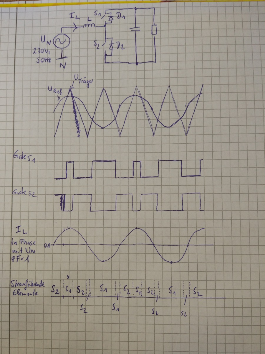

MiMa schrieb:
> Mein Verständnisproblem bei "deiner" Schaltung: Durch die Body Dioden
> wird bei jeder positiven Halbwelle der Ausgangskondensator aufgeladen um
> anschließend bei negativer Halbwelle und eingeschalteten Fet`s
Da ist dein Verständnisproblem. Das Zauberwort heißt hier PWM. High Side
FET und Low side FET takten mit einer bestimmten Schaltfrequenz, die
wesentlich höher als die Netzfrequenz ist (mehrere kHz) und sind IMMER
zueinander invertierend (wenn oberer FET eingeschaltet ist, ist unterer
FET ausgeschaltet und vice versa). Somit wird ein Kurzschluss
verhindert.
Das meinte ich mit "Ansteuerung"
Der Strom fließt (bei reiner Wirkleistung) in Phase zur Spannung. Da
sollte man sich mal die Schaltzustände der Fets anschauen, und gucken
wie der Strom fließt.
Stück Papier und Bleistift reichen dabei aus, Ltspice braucht man nicht.
Gruß,
Genau. Bei positiver Halbwelle kannst du takten was du willst, so oft du
willst und auch so schnell du willst - diese fließt vollständig über die
Body Dioden in den Kondensator. Diesen kannst du anschließend (negative
Halbwelle) mit der selben Phase (oder währenddessen mit einer anderen
Phase) und PWM wieder in das Netz zurück entladen. Das ist doch nicht
wirtschaftlich??

von F. F. (foldi)
Andrew T. schrieb:
> Deine Aussage ist vollkommen korrekt,
Schaut euch mal die Fets genau an. So wie die Schaltung im ersten Post
steht, funktioniert sie nicht.
von ich (Gast)
Hier meine Interpretation der Schaltung:
Die Schaltung ist korrekt und würde bei den passenden Pulsmusten auch
"verlustarm" funktionieren.
Werden die FETs gar nicht angesteuert, entspricht die Schaltung durch
die Bodydioden einer B6U. Um die Diodenverluste zu verringern, wird der
FET immer dann aktiv wenn Strom durch die Bodydiode fließen würde, also
immer dann wenn die Spannung einer Phase größer der
Zwischenkreisspannung wird.
Wenn die Spannung an einer Phase wieder abnimmt würde bei der B6U kein
Strom durch die Diode fließen, also muss der FET wieder schließen.
Einige verstehen hier nicht, dass der Strom "falsch herum" durch die
FETs fließt, also von Source nach Drain.
Im Anhang ein einphasiges Beispiel, wie die beiden Fets bei PWM
schalten, und auch welcher FET den Strom führt.
Was wichtig ist:
Die Dioden D1 und D2 sind in der idealen Anwendung überflüssig, weil der
Kanal des Fets die body Diode kurzschließen wird. In der realen
Anwendung dienen die body Dioden dazu, den Strom in der Totzeit zu
führen.
Gruß,

Ich sehe das anders.
PWM bewirkt hier gar nichts, da dann der Strom vom FET lediglich auf die
Bodydiode übergeht.
Das ist eine ganz gewöhnliche B6 mit "idealen" Dioden, ausgeführt als
FET.
Daher ist die Ausgangsspannung hier nicht einstellbar.
Mit PWM würde man nur den Wirkungsgrad einstellen...
Die Verlustleistung der Ansteuerung verschlechtert natürlich den
Gesamtwirkungsgrad, aber bei entsprechend großen Strömen kann man
dennoch einiges gewinnen.
Und ja, der Stromverlauf der Phasen ist beschissen...
PWM setzt Schaltelemente ohne Bodydiode voraus, z.B. IGBTs
Das höre ich nun wirklich zum ersten Mal. :-)
Wie dem auch sei. Ich bezweifle, dass wir auf einen gemeinsamen Nenner
kommen werden. :-)
Gruß,
> Bodydiode übergeht.
> FET.
Doch, die PWM bewirkt hier alles. Sie definiert nämlich den Strom, und
leitet ihn, damit er Sinusförmig läuft. Das ist der große Unterschied
zum Diodengleichrichter, der netzgeführt ist. :-)
PWM kann man auch bei Mosfets verwenden :-)
ich schrieb:
> Das gilt natürlich nur für diesen Kontext.
Und dem stimme ich nicht zu. Siehe meinen vorigen Beitrag:
Al3ko -. schrieb:
> Dass Igbts eine Freilaufdiode besitzen liegt einfach daran, dass Igbts
> den Strom NICHT vom Emitter zum Collector leiten können. Das heißt,
> obwohl der Igbt vom Gate Treiber eingeschaltet wird, kann der Strom
> nicht von "unten nach oben" fließen. Dafür benötigt man die
> Freilaufdiode.
> Verwendet man Mosfets, überbrückt der Kanal die Diode und der Strom
> fließt vom Source nach Drain. Damit spart man sich die Freilaufdiode im
> Design.
Ist aber auch schwer den anderen (Sowohl du mir als auch ich dir) vom
Gegenteil zu überzeugen :-)
Ich habe die Dinger mit Fets und PWM Ansteuerung bereits gebaut, habe
das Konzept so in diversen anderen Firmen in Industrieprodukten
(Dreiphasige Motorsteuerungen einige kW, Windkraftanlagen einige MW)
sowie in zahlreicher Fachliteratur gesehen. Das Konzept mit Fets kann
also nicht so verkehrt sein.
Das alles vorausgesetzt, dass wirklich PWM verwendet wird, und nicht
eine B6C oder wie auch immer man das auf deutsch nennt.
Gruß,
ich schrieb:
> Nein. Der Strom kommutiert beim Abschalten des FET einfach auf die
> Bodydiode!
genau, und dann kommt auch schon wenige ns später direkt der andere FET
und schaltet ein. Die body Diode leitet nur während der Totzeit,
gewöhnlich ein paar hundert ns. Nicht mehr.
Noch mal: das PWM Muster gibt die Schaltreihenfolge des Fets vor. Und
die Schaltreihenfolge ist so gelegt, dass der Strom möglichst im Sinus
durch die Drossel fließt.
Meine Zeichnung mag nicht die beste sein, weil Grundwelle und
Schaltfrequenz fast identisch sind. Normal ist die Schaltfrequenz
wesentlich höher, also im kHz Bereich verglichen mit den 50Hz. Da läuft
der Strom Dan schon Sinusförmig mit etwas Ripple oben drauf.
Das macht er bei einem Diodengleichrichter definitiv nicht, weshalb PFC
erforderlich ist aufgrund der Oberwellen.
Gruß,

von MiMa (Gast)
@Al3ko ich bin davon ausgegangen, dass die Schaltung so wie im Link
funktioniert https://www.xplore-dna.net/mod/page/view.php?id=288
..wenn der obere einschaltet, wird Energie in den Zwischenkreis
geladen.. (positive Halbwelle betrachtet) -> PFC nicht möglich
Das würde mit Fet`s so nicht funktionieren.
Mit Fet`s müsste der untere einschalten um den potenzialfreien
Zwischenkreis anzuheben und ein nachladen zu verhindern oder?
Einphasig kann das doch gar nicht funktionieren, da der Zwischenkreis
potentialfrei ist?
Würde die Schaltung echt gerne verstehen :-)

Dann habe ich extra für dich mal eine Simulation erstellt. Ist nicht
perfekt, sollte aber für die Diskussion ausreichen.
Schematic:
Schaltplan vom Dreiphasenwechselrichter. Zwischenkreis ist als
Konstantspannungsquelle modelliert zwecks Vereinfachung, damit man
sowohl als Gleichrichter (Leistung fließt from Netz in den
Zwischenkreis) als auch als Wechselrichter (Leistungs fließt vom
Zwischenkreis ins Netz) arbeiten kann.

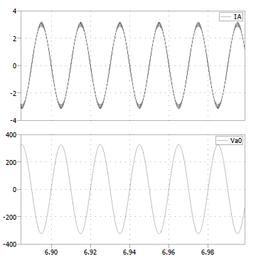

Phase A:
Oberer Graph ist der Strom durch die Spule in Phase A. Unterer Graph ist
die Netzspannung in Phase A. Man sieht schön die 180° Phasenverschiebung
zwischen Strom und Spannung, und dass der Strom sinusförmig verläuft mit
ein wenig überlagertem Ripple. Das heißt, dass keinerlei
niederfrequenten Oberwellen (3. Harmonische und triplen davon) vorhanden
sind -> Excellente PFC
PWM: (ist in PDF um die Qualität mit niedriger Dateigröße wiedergeben zu
können)
Oberer Graph zeigt die Referenzspannung Uref (siehe Uref in meiner
Skizze vom 17.07.) für den PWM Generator. Die Filterung ist nicht 100%
perfekt, und das Modell arbeitet nicht diskret. Macht aber für diese
Diskussion keinen Unterschied. Was zu erkennen ist, ist, dass Uref
sinusförmig ansteigt.
Mittlerer Graph zeigt das erzeugte PWM Muster für S1 nach Vergleich mit
dem Trägersignal (siehe UTräger in meiner Skizze vom 17.07.) nach dem
PWM Generator. Man sieht deutlich, dass die Pulsbreite mit steigendem
Uref zunimmt. Von anfangs ca. 50% Pulsbreite zu nahezu 100% Pulsbreite.
Unterer Graph zeigt das erzeugte PWM Muster für S2 nach Vergleich mit
PWM Generator. Man sieht deutlich, dass das Signal invertiert ist im
Vergleich zu dem PWM Signal von S1. Auch dies ist im Einklang mit meiner
Skizze vom 17.07.

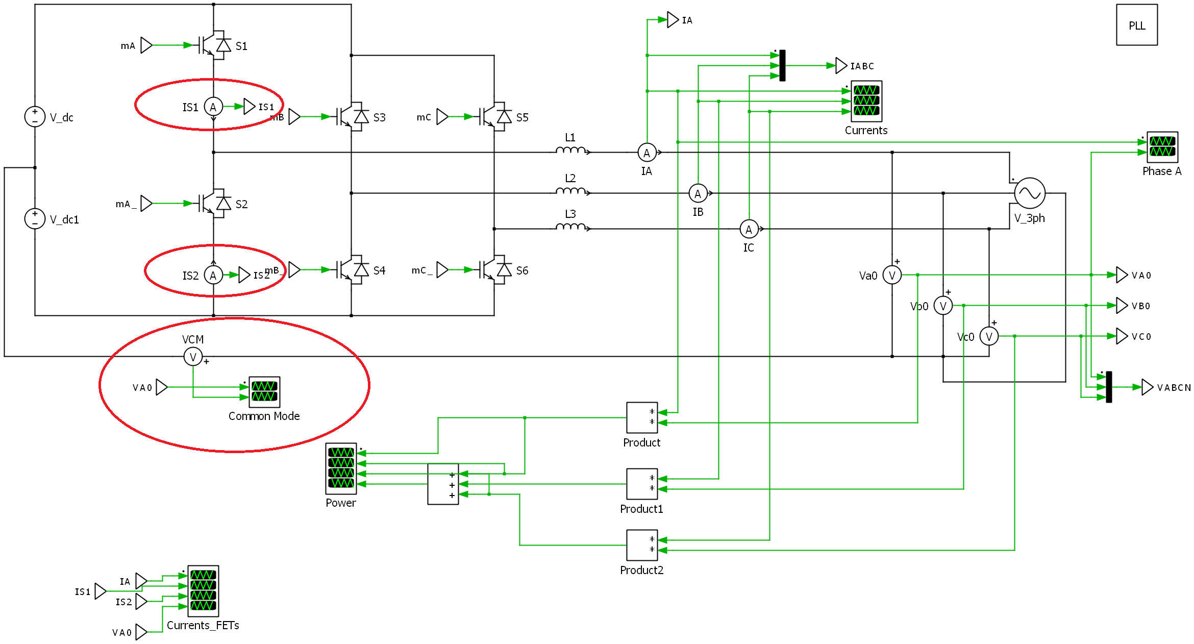

Anbei der neue Schaltplan. Änderungen sind in Rot eingekreist.
MiMa schrieb:
> Kannst du bitte noch ein Bild machen wo man die Phasenspannung und die
> beiden  Fet Ströme von einem Zweig sieht?
Ist im Bild Currents_FETs:
Oberer Graph ist IA, also der Strom durch die Spule zwischen
Gleichrichter und Netz
Mittlerer Graph is IS1, also der Strom durch den oberen FET S1
Unterer Graph is IS2, also der Strom durch den unteren FET S2. Beachte
die Richtungsanzeige der Strommessung!
Unterer Graph is Va0, die Spannung zwischen Phase 1 und Sternpunkt im
Netz.
Man sieht, wie sich der Strom durch die Spule zwischen S1 und S2
aufteilt, je nachdem welcher FET durch die PWM eingeschaltet ist. Ist S1
eingeschaltet, fließt der gesamte Netzstrom durch den Zweig S1. S2 ist
entsprechend vollkommen ausgeschaltet (da invertierend) und es fließt
KEIN Strom durch S2.
Erst wenn S1 ausschaltet, schaltet S2 ein, und der Strom kommutiert von
S1 zu S2. Die Pulsweite ändert sich mit jeder Schaltperiode entsprechend
dem Sinus.

Wir möchten einfach mit MOSFETs eine gesteuerte
Sechspuls-Brückenschaltung realisieren und möchten wissen wie man die
MOSFETs ansteuert.
Ist das möglich?
Hier ist ein Drehstromgleichrichter abgebildet.
Bitte mal schauen bei "Ungesteuerte Drehstrombrücke (B6U)"
https://de.wikipedia.org/wiki/Dreiphasengleichrichter
Die Bodydioden der FETs in der Schaltung hier am Anfang
sind genauso angeordnet wie in diesem Drehstromgleichrichter,
und die machen auch das gleiche. Wir haben also immer
noch eine Gleichspannung am Ausgang auch wenn die FETs
nicht angesteuert werden. Wir können also die Schaltung
nicht so ansteuern, daß am Ausgang vielleicht 100v
oder 0V oder 200v rauskommt.

Kann ich jetzt eine B6C Schaltung aus MOSFETs nehmen wenn ich die
230/400V AC auf 0-500V DC umrichten will.
Wenn ja, bitte erklärt wie die Ansteuerung funktioniert und wie genau
die Schaltung aussieht. Da wir leider nicht zum Ergebnis kommen und die
MOSFETs bei uns in der Schaltung nichts machen, sondern nur die Body
Dioden.

hier was für Wagemutige: ein Fet; eine Ansteuerung; ein Ding, das
explodieren kann. Kann irgendwas zwischen wenigen Volt und
Spitzenspannung.
Grüße

Hier nun nochmal unser Ziel:
Unsere Vorgabe ist eine Gleichrichterschaltung mit SiliziumCarbid
Bauteilen zu entwerfen, mit einer Eingangsspannung von 230V/400V AC. Die
Ausgangsspannung hat keine Grenze nach oben und soll bis auf wenige Volt
steuerbar sein.  Der Markt bietet derzeit aber nur Dioden und MOSFETs
aus SiliziumCarbid.
Eine weitere Aufgabe wäre, die Gleichspannung von der Ausgangsseite
wieder in einen Sinus umzuwandeln und in das Netz zurückspeisen. Wäre
super, wenn das auch mit der Schaltung möglich ist an.
Felsentreu schrieb:
> Hi,
> Spitzenspannung.
> Grüße
Danke für die Simulation.
Haben sie schon simuliert und eine Gleichspannung am Ausgang
rausbekommen.  Haben aber noch Fragen.
Wie kann man bei dieser Schaltung die Spannung steuern (Welchen Wert
muss man ändern um eine höhere/kleinere Spannung zu bekommen)?
Ist mit dieser Schaltung auch das zurückspeisen ins Netz möglich?

von Felsentreu (Gast)
Moin,
Nein, diese Schaltung macht nur Gleichrichtung.
Die Ausgangsspannung kann durch Ändern der Spannungsteiler R5/R6 oder
R7/R8 eingestellt werden.
Grüße
Felsentreu schrieb:
> Moin,
Oke gibt es da eine Formel wo man sich die Widerstandswerte für eine
gegebene Ausgangsspannung ausrechen kann.
Weiters: Weiß noch jemand eine bessere Lösung. Da wir eigentlich nicht
immer Widerstandswerte ändern wollen. Da es sehr umständlich ist wenn
man diese Schaltung in echt realisieren will (was wir nicht wollen aber
nur der Gedanke) und die Widerstände immer ändern muss. Oder hat jemand
eine andere Idee wie das geht? Da wir ja die Ausgangspannung variabel
haben wollen.

von MiMa (Gast)
Potentiometer..
Dann nehmt einen Gleichrichter mit nachgeschaltetem Buck-Converter..
Hier hast du <deine ganze Arbeit> in LTspice als Simulation. Zum
verändern der Ausgangsspannung einfach den dutycycle zwischen 0 und 1
(entspricht 100%) verändern.
Die Formel dazu: Ausgangsspannung=Eingangsspannung*dutycycle
(Gilt nur solange du im continous conduction mode arbeitest. Sprich die
Last darf nicht zu gering sein am Ausgang)
Hoffentlich werde ich dafür bei eurer Arbeit auf der Titelseite als
Autor vermerkt..
