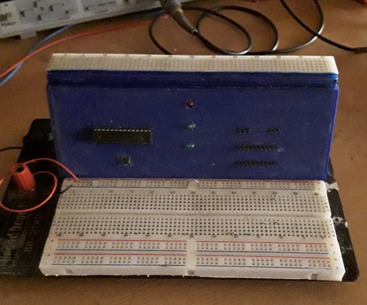

von Klaus (Gast)
Oh ja, mühsam:
Tuner aus Radio extrahiert, eigene Schaltung mit Stromversorgung
(3,3V/1,2V), Pegelwandler und Atmega gebaut, das Radio an den Atmega,
Atmega an Tuner und jede Menge seriell "geschnüffelt"..mehrmals in den
letzten 3 Monaten eingelagert und bei Lust wieder aufgebaut. Zeitung
anschreiben bringt nix, jeder, der mit dem Tuner arbeiten will, muss bei
Frontier Silicon ein Agreement unterschreiben und ist bei Strafe zur
geheimhaltung verpflichtet. Ausser Andeutungen oder abgeschwächte
Beschreibungen des Protokolls findet man nix...Ich habe z.B. eine
Stationstaste gespeichert, dann beim Streaming mitgeschnitten und
analysiert. Dann konnte ich den aufbereiteten Befehl erfolgreich an den
Tuner schicken und so habe ich fast alles rausbekommen: Blocknr,
Befehlstyp, Platzhalter usw...nur, um ein Programm zu schreiben, wo ich
mein Speichermanagement, Senderliste usw handle, muss ich wissen, wie
für den eigenen Befehlsblock die Checksumme lautet...

von Klaus (Gast)
Naja, in der ersten Hibbeligkeit erstmal ausprobiert und später
aufgeräumt. Ist schon in meinem Prog eingebunden, läuft super. In einem
Array ist der Grund-Datensatz, der durch eine Zählschleife die Bytes an
das data Array übergibt. So kann ich an jeder beliebigen Stelle meinen
Wert übergeben, am Ende wird die Prüfsumme berechnet. Dann alles in 192
verpackt und an den Tuner gesendet. War nen Kick, das Erste mal
umschalten und einen anderen Sender hören.
Die Arduino IDE bietet sich für mich an, für meine Elektronik-Projekte.
Die Programmerhardware natürlich selbst gebaut, Ehrensache :)
Jetzt, wo ich als Rentner aus Lust an der Sache progge, meistens
Phyton(ist so schön zickig :) oder für Microsoftrechner C#.
