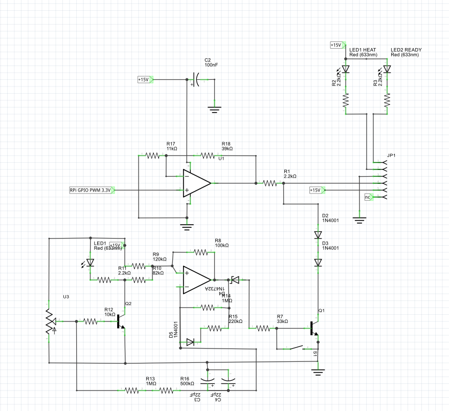

von Lukas E. (lukas_e147)
Also dann könnte ich ja zumindest den oberen Teil schon Stark
vereinfachen. Ich hab mal ein Bild angehänt, wie ich das meines
Verständnis' nach machen würde. Inwiefern sich das auf den unteren Teil
bezieht, Verstehe ich nicht ganz, ob ich das auch so vereinfachen kann
Aber schonmal ein dickes Danke an euch!

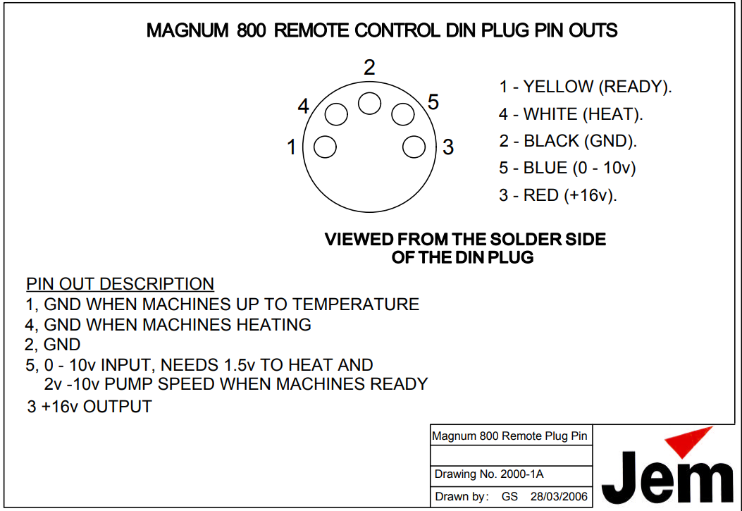

von Max D. (max_d)
Ich hab mal nach der Anleitung der Kiste gesucht und siehe da:
http://support-veranstaltungstechnik.com/downloadfiles/bedienungsanleitungen/Nebel/SM_Mag800_EN_A.pdf
V.a. Interessant ist Seite 17 (hier nochmal als screenshot falls der
Link down geht).
Dort erklärt der Hersteller die Funktion seines analogen Eingangs.
Du legst eine Spannung von >=1,5V an um die Heizung zu aktivieren und
kannst nach dem Aufheizen durch eine Spannung von 2-10V die Menge an
Nebel regeln.
Du kannst mit deinem Pi also (entweder per geglätteter PWM oder DAC)
eine Spannung von 0-3.3V erzeugen und die per OP verdreifachen (einfache
Verstärkerschaltung) und auf den Pin geben. Du kriegst sogar 16V aus der
NM um deinen OP zu versorgen.

von Max D. (max_d)
Diese 0-10V Steuerung war vor DMX der Standard.
Der hersteller hat für seine Maschine halt alles auf einen Kanal gelegt.
Sieht im Grunde so aus:
0-1V: Standby
1-2V: Heizen (deswegen 1,5V um in der Mitte des Bereichs zu landen)
2-10V: Nebel mit spannungsabhängiger Intensität
Soweit klar, aber wie genau bekommt die Maschine mit, dass ich den Knopf
drücke? Ich steh ein wenig auf dem Schlauch ...
von Max D. (max_d)
Normalerweise wird der "nebelbefehl" durch q9 periodisch (oder
dauerhaft) kurzgeschlossen. Mit dem Taster "klaust" du ihm den
basisstrom und zwingst ihn so die steuerspannung aus der oberen opamp
schaltung freizugeben.
Die beiden Dioden in Serie mit dem Kollektor lassen ~1.4V stehen damit
die nm weiterheizt.
Mir ist gerade was eingefallen .. Das ganze ist eine Timer Schaltung um
eine Nebelzeit einzustellen ... Aber wenn ich da eh n Raspberry
dranstöpsel, kann der das ja auch noch bequem übernehmen, einfach eine
gewisse Zeit lang an oder aus zu schalten. Also diesen Teil einfach
wegrationalisieren. Jetzt hab ich (glaube ich) mir was ausgedacht,
basierend auf dem aus ein paar Posts vorher. Wär Klassem wenn da nochmal
wer drüberschauen könnte ...^^
von Max D. (max_d)
- Du musst die pwm glätten bevor sie im OP landet
- Dein Taster-Transistor Konstrukt unterdrückt permanent die
Nebelerzeugung bis man den Knopf drückt, ist das so gewollt?
- Je nach Typ deines OP musst du evtl. noch schwingneigungen
unterdrücken mit kleinen kondis im Feedback Zweig.
Wie glätte ich das PWM Signal? Kondensatoren gegen Ground?
Das mit dem Knop ist so gewollt. Es soll kein Nebel ausströmen, bis der
Knopf gedrückt wird. Solange gedrückt ist, soll es dann nebeln.
OP-Amp wollte ich einen LM358 nehmen, den hab ich noch da. Häng ich die
Kondis dann zwischen R1 und R18 in meiner Schaltung?
von Max D. (max_d)
RC-Tiefpass
Wozu ist dann der Pi da ?
Falls es Probleme mit der Schwingneigung gibt (bei einem LM358 eher
unwahrscheinlich) kann ein kleiner kerko parallel zu R18 helfen.
Das hätte ich erwähnen sollen, das regelt später auch der PI. Die ganze
Nebelmaschine soll durch den PI fernbedienbar sein.
Ich hab im Schaltplan nochmal 100nF paralleel reingehängt, passt der
Wert einigermaßen?
Zu dem Tiefpassfilter werde ich mich die Tage nochmal einlesen müssen,
das scheint nicht ganz trivial zu sein, das zu berechnen ... Zumindest
für mein Verständnis ^^
Vielen Dank für die Hilfe!
LG
Lukas
