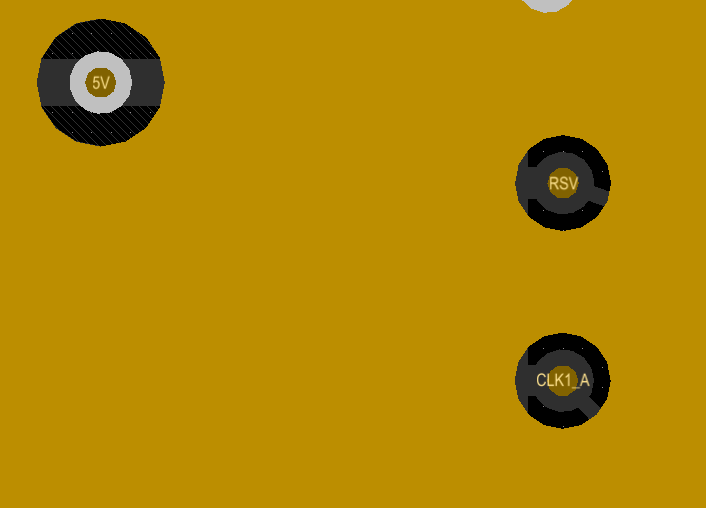

Programme, wie Altium Designer, bieten ja die Möglichkeit an, dass man
ungenutzte Pads bei Vias entfernen kann. Meine Fragen:

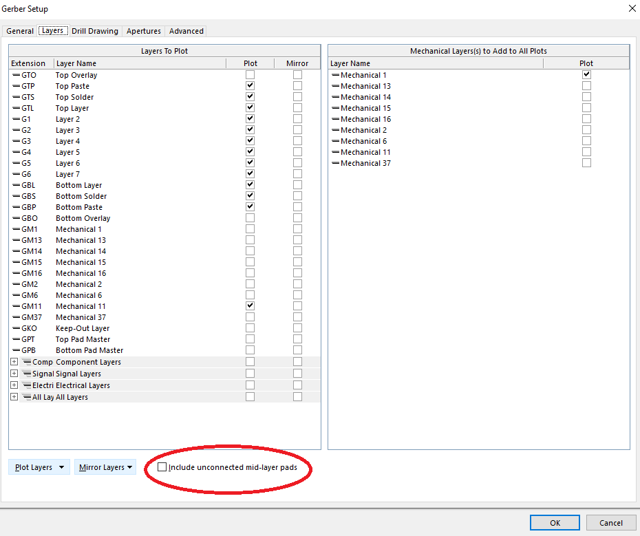

1. Warum muss man in den Gerber-Einstellungen "include unconnected
mid-layer pads" aktivieren? Was bringt diese Einstellung?
Siehe dafür dieses Video:
https://www.altium.com/video-unused-pad-removal-tool
2. Auf den ersten Blick, scheint ja diese Funktion Platz zu schaffen und
ermöglicht z.B. ein dichteres GND-Plane.
Ich habe aber gelesen, dass das doch nicht so viel nützt, weil aufgrund
der Bohrung ein gewisser Sicherheitsabstand benötigt wird, welcher sich
wieder relativiert. Diesen Abstand kann man vom LP-Hersteller erfahren,
welcher bei mir 0.2mm beträgt.
Wenn ich diese Vorgaben einhalte, dann ist doch diese Funktion nützlich,
oder nicht?
Vielen Dank
In manchen Fällen sind breite Pads sehr nützlich, z.B. bei Platinen, die
hohen Beschleunigungskräften ausgesetzt sind (Luft- und Raumfahrt z.B.).
Da reißt es die Hülsen der Vias nicht ganz so schnell raus. Wenn man
aber-warum auch immer-auf einer Außenlage das unenutzte Pad entfernen
will ist es schon praktisch, wenn die auf den Mittellagen erhalten
bleiben.

Hallo
Ich generiere die Gerber-Daten immer mit Nicht-aktivierter "Include
unconnected mid-layer pads". Dies verursacht nur, dass die Inner-Layer
Pads, welche nicht verbunden sind, entfernt werden. Die Innerplanes
bleiben unverändert. Der Aufwand ist Null. Angeblich und meiner Meinung
nach ist der Grund jener, dass dadurch dieser(der InnerPad) unnotwendige
"Stub"(Stichleitung) weggenommen wird. Dies ist aber m.M. nach nur bei
"steilflankigen" Signalen(z.B. bei PCIe, DDR3-Leitungen, ...) notwendig.
Was anderes ist "Removed Unused Pad Shapes". Das habe ich noch nie bei
einem Design benutzt.

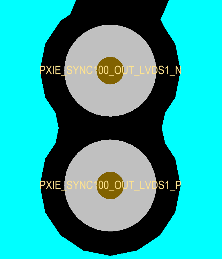

Im Prinzip ist die Methode mit "Removed Unused Pad Shapes" und mit einem
neuen Repoor für die Planes sinnvoll, weil dadurch die Planes größer
werden. Gerade bei BGAs ist dies praktisch, weil die Versorgungsplanes
oft recht "schmal" werden(wegen der vielen Durchkontaktierungen(DK) ).

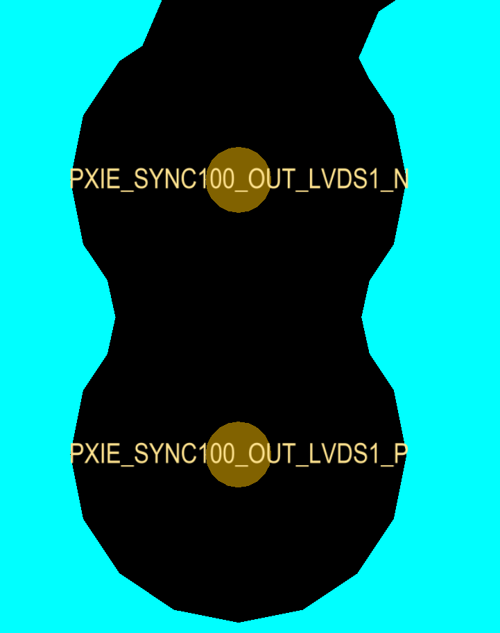

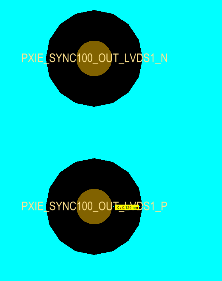

Aber es gibt ein Problem dabei:
Die meisten LP-Hersteller bohren die DKs mit 0.1mm größer als der im
Design angegebene Bohrdurchmesser. Das machen sie deshalb, weil durch
das nachträgliche Galvanisieren(das Cu Aufbringen in den VIAs) der
Durchmesser wieder kleiner wird. Man bekommt dann schon ca. einen
Innenduchmesser welcher jener ist den man im Design angegeben hat. Aber
dies(um 0.1mm größer bohren) hat zur Konsequenz, dass bei einem "Inner
Layer Isolation"(Clearance) von zB. 0.125mm um 0.05mm vergrößert werden
muss.
Zusätzlich nähme ich an, dass es auch eine Toleranz gibt hinsichtlich
der Genauigkeit bei der Bohrposition.
Es ist immer wichtig vorher die Design-Rules vom LP-Hersteller zu
übernehmen. Das Layout selber weiß nicht ob der LP-Hersteller dies
fertigen kann.

Gast #5490997
Das heißt also, dass bei nicht-aktivierter "Include unconnected
mid-layer pads" die nicht benötigten Pads gelöscht werden, wie bei der
Funktion "Remove Unused Pad Shapes", jedoch ohne Repour, oder?
So wie ich das sehe, hat es nur Vorteile bei High-SPeed Designs, um die
Kapazität der Vias zu verringern.
Genausogut kann man einen Pad-Stack einrichten mit unterschiedlichen
Padgrössen je nach Lage, also z.B. kleiner auf Powerlagen, jedenfalls
bei ernstzunehmenden CAD-Systemen. Das hat den Vorteil, dass man sich
nicht vertun kann, weil auch dafür die Restringvorschriften gelten. Klar
kann man, wie ich oben schon erwähnt habe, die DRC-Regeln auch so
definieren, dass man trotz fehlendem Pad nicht zu nahe an die Bohrung
kommt (die eben nicht genau da ist wos sie sein soll), aber das ist
schwierig zu überschauen und wird gern vergessen, auch weil man dann
scheinbar Platz gewinnt - aber das ist nur Beschiss.
Genau das ist der Grund warum in meinen Platinen immer "remove
unconnected pads in inner layers" an ist. Nur damit kann man ein gutes
Via mit z. B. 50Ohm Wellenwiderstand bauen. Statt unconnected pads nennt
man das auch non-functional pads. Enger routen kann man trotzdem nicht,
da die pads meistens auf minimaler Größe eingestellt sind und das ist
praktisch die Toleranz der Bohrung.
