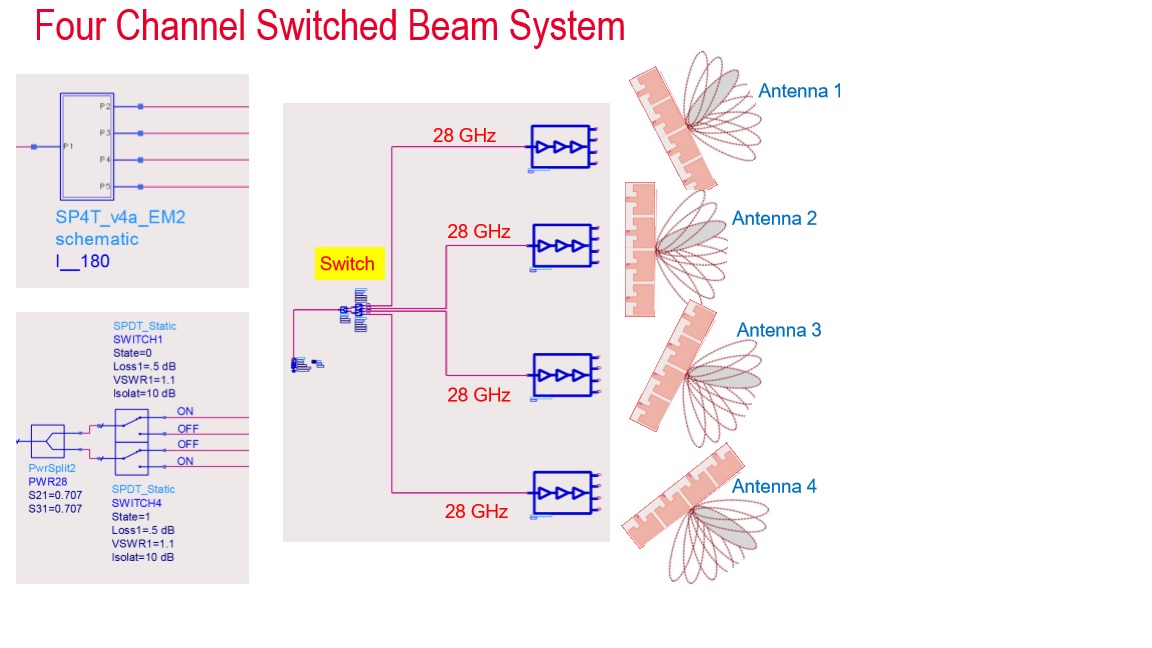

irgendwo habe ich gelesen, Strahlungsrichtung von Phase-Array Antennen
auf Basisstationen sind durch einigen Umschaltern bestimmt, wo
Phasenverschiebungen vorkonfiguriert sind, etwas wie der Fall im Anhang.
Stimmt das?

man nennt diese Art von Stahlformung Beam-Switching. Im Gegensatz zu
einem Phased-Array erzeugt ein Eingangssignal an einem Port an dem
Antennen-Array eine konstante Abstrahlcharakteristik.
In diesem Beispiel kann man also zwischen 4 verschiedenen
Abstrahlwinkeln auswählen. Ein großer Vorteil gegenüber einem
(klassischen) Phased-Array System ist, dass man gleichzeitig vier
(unterschiedliche) Signale einspeisen kann und alle vier Signale in
verschiedene Richtungen abgestrahlt werden. Außerdem ist der
(finanzielle) Aufwand wesentlich geringer als bei einem aktiven
Phased-Array System.
Die am weitesten verbreitete Realisierung eines solchen
Beam-Forming-Networks ist die Butler-Matrix. In der Theorie relativ
einfach - die Realisierung ist nicht mehr so trivial weil die
verschiedenen Koppler sehr gut angepasst sein müssen, um gute
Strahlungsdiagramme zu erhalten. Man kann das mit Rat-Race Kopplern
machen aber die Bandbreite ist dann sehr gering. Wesentlich bessere
Ergebnisse erzielt man mit Lange-Kopplern oder mit Aperturkopplern.
Im Moment sind diese Konzepte für 5G Anwendungen im mm-Wellen Bereich
von Interesse, da man somit jedem Mobilfunk-Teilnehmer seinen eigenes,
gerichtetes Signal zuspielen kann.

Hallo Wolfgang,
Wolfgang H. schrieb:
> 5. Für mich der Clou: Eine inverse FFT speiste die Wandler.
> Effekt: Im Prinzip unbegrenzt viele Mobilteilnehmer können gleichzeitig
> bedient werden, auch mehrere im selben der N Beams. Es ist "nur" eine
> Frage der Rechnerei vor den D/A-Wandlern.
Das ist ein interessantes Konzept. Gibt es darüber ein Paper? Ich war
bisher der Meinung, dass man nicht ohne weiteres zwischen den Beams
interpolieren kann. Aber wenn man die Funktion der Butler-Matrix (BM)
durch eine IFT aufhebt ist es offensichtlich, dass das funktionieren
muss.
Was ich mich allerdings frage:
Wenn man schon für jede Antenne/Antennenstack einen eigenen D/A Wandler
+ Endstufe hat kann man gleich ein komplettes digital Beamforming
machen.
D.h. ich kann auch ohne (BM) beliebig viele Beams mit beliebig vielen
unterschiedlichen Signalen erzeugen und abstrahlten.
Ich sehe dort nicht mehr den Vorteil von einer BM - oder habe ich das
Konzept falsch verstanden? Oder hat es etwas mit der reduzierten
Rechenleistung gegenüber dem Full-Digital-Beamforming zu tun?
Viele Grüße,
 Martin Laabs
