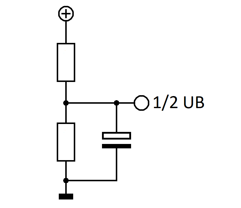

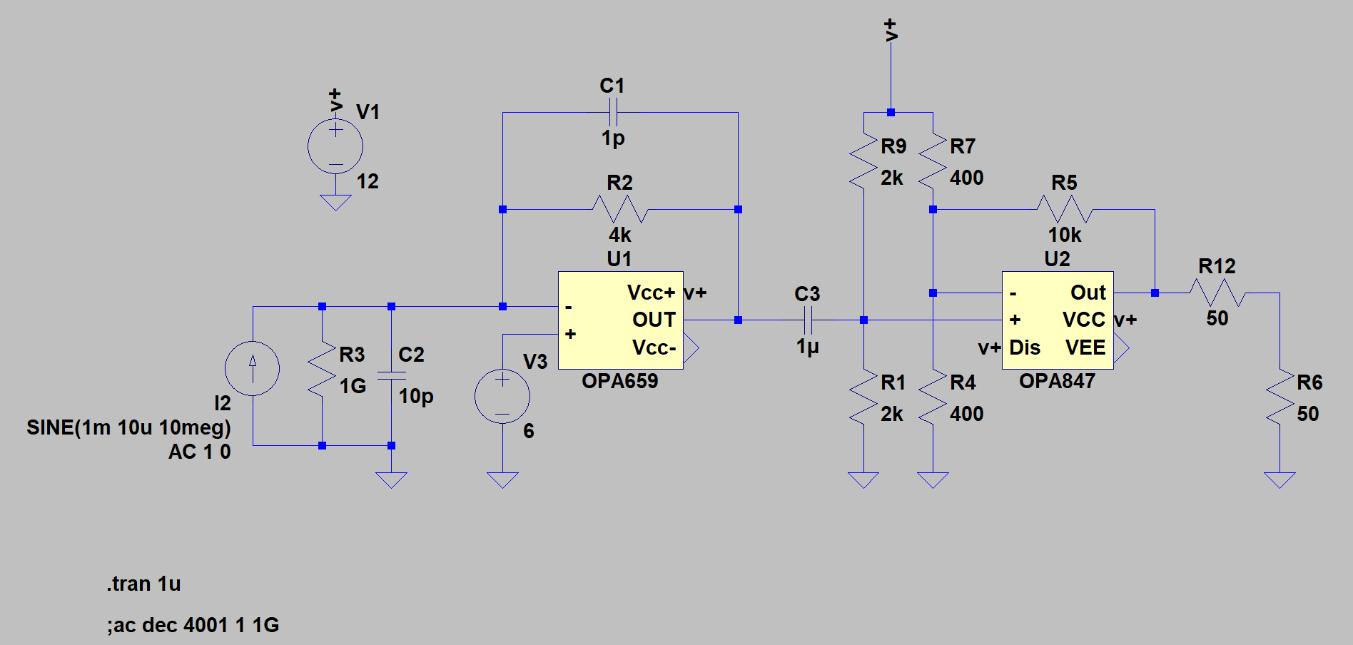

Also das Konzept ist folgendes: Photodiode --> TIA --> OPV(zur
Spannungsverstärkung). Bandbreite 2MHz bis 30MHz. Rückkopelwiderstand
vom TIA ist 1k um die hohe Bandbreite zu erreichen. Diodenkapazität ca.
10pF. wird noch vorgespannt und somit geringer. Ziel ist es ein
Photostrom von min. 1uA zu verstärken auf ca 1V.
Singel-Suply deswegen weil ich mir die neg. Versorgungsspannung sparen
will. Relaisierbar wäre die mit einer Ladungspumpe. Aber ob das sinnvoll
ist?

Gast #5492851
oerks schrieb:
> Das Rauschen der virtuellen Masse geht mit in das Eingangsrauschen ein.
> Es ist eben nicht Ground...
Wenn man es richtig macht wird das Rauschen der Virtuellen Masse nicht
verstärkt, sondern entsprechend des CMRR noch abgeschwächt.
De Frage ist vor allem eine nach dem Aufwand - bei einer größeren
Schaltung ist eine virtuelle Masse ggf. der größere Aufwand.
Auf eine Ladungspumpe sollte man eher verzichten - das sind auch gerne
Störquellen, ggf. schlimmer als normale Schaltregler.
Soweit ich weiss ist der OPA380 gut für DC, aber eher nicht so sehr
schnell. Bei bis zu 30 MHz ist die Frage ob ein klassischer TIA mit OP
passt. Da fangen irgendwann auch diskret aufgebaute Verstärker an
interessant zu werden, ggf. mit einem Transistor in Basisschaltung /
Gate Schaltung am Eingang.
Bei 1-10 MHz ist filtern einfacher als ein extra Rauscharmer Regler - in
dem Frequenzbereich wird da nicht mehr viel geregelt.

Okay also die Erkenntnis das der OPA380 nicht optimal ist hatte ich auch
schon. Deswegen fokussier ich den Aufbau mit dem opa659. Schaltplan
siehe oben. Ist in der simulation auch einwandfrei bis 60MHz. Mehr als
ich brauch. Jetzt noch die Spannungsversorgung. Würde ein rcl Filter vor
den Linearregler und danach nochmal ein rcl. Dann noch die Frage wie ich
die Bauteile des Filters dimensioniere.

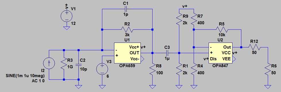

#5493170
joggl schrieb:
> So sieht mein Plan momentan aus. Kritik/Anregungen gerne hervorbringen.
> Gibt bestimmt etwas was man besser machen kann.
1.) Erhöhe die Verstärkung der ersten Stufe und verzichte auf die
zweite. Um das Rauschen beim TIA gering zu halten soll 100% der
notwendigen Verstärkung schon vom TIA erledigt werden.
2.) Um das dann auftretende Problem mit dem Umgebungslicht zu
eliminieren verwendest Du eine Schaltung wie hier:
https://e2e.ti.com/support/amplifiers/precision_amplifiers/f/14/p/182579/659287#659287
3.) Dein Rauschen kommt nicht über die Versorgungsspannung, in diese
Richtung musst Du also überhaupt nicht weiterforschen.

Wegen der hohen Frequenzen geht es ggf. nicht anders als den Gain des
TIA nicht so hoch zu wählen. Die Bedeutung des Widerstandes für das
Rauschen nimmt bei den hohen Frequenzen sowieso ab - da wird dann oft
das Spannungsrauschen des OPs mal der Eingangskapazität die dominierende
Rauschquelle. Entsprechend lohnt die Vorspannung des Detektors auch für
weniger rauschen und man sollte auch auf parasitäre Kapazitäten achten.
D.h. der erste Verstärker sollte direkt an den Detektor.
In der Schalung oben ist der Widerstand vom Ausgang des TIA nach Masse
ungewöhnlich und ggf. störend, weil er ggf. Signal auf die Masse
koppelt.
Bei den hohen Frequenzen (schnellen OPs) sollte man ggf. die
Verstärkerstufen getrennt filtern, um da eine Kopplung über die
Versorgung zu verhindern.

Sollte ich den Lastwiderstand am TIA Ausgang dann lieber weglassen. Und
den Widerstand am nichtinvertierenden Eingang vorm Spannungverstärker
dann auch. Den hab ich in der Simulation hinzugefügt, dass etwas
sinnvolles raus kam.
Gast #5493443
Den Lastwiderstand am Ausgang des TIA (R8) sollte man lieber weglassen.
Anders als klassische HF Schaltungen brauchen die OPs die extra Last
nicht.
Ein Punkt der mir noch aufgefallen ist, ist die Vorspannung. Die sollte
sehr Rauscharm sein und ggf. auch gleich den Offset der 2. Stufe mit
bestimmen, so dass in 1. Näherung da nichts nach außen kommt.

Empfängerschaltung die Lichtsignale bis 30Mhz empfangen soll. Es geht
dabei nur um den AC Anteil wie du schon erkannt hast.
Umgebungslichtempfindlichkeit hätte ich einfach durch den
Koppelkondensator gelöst zwischen den beiden OPVs. Hab ich momentan mal
mit 1uF vorgesehen. Ob das passt wird sich zeigen. Oder gibts da eine
Dimensionierungsregel/hilfe?
>> Rückkopelwiderstand vom TIA ist 1k um die hohe Bandbreite zu erreichen.
> Aha, die Bandbreite ist ja nicht ganz harmlos.
Mit dem OPA659 hab ich den Widerstand auf 4k erhöht. 1pF parallel dazu
um das Peaking zu dämpfen.
> Suche den OPV nach
> den Parametern aus, die für deine Anwendung gut sind, also erstmal
> ziemlich hohe Bandbreite, dann ausreichend kleiner Biasstrom (kann bis
> in Bereich von nA gehen), Rauschen, Bauform und natürlich auch
> Betriebsspannungsbereich.
Da sollte ja der mitlerweile fokusierte OPA659 gut geiegnet sein.
>> Ziel ist es ein
> Da sollte die Rückkopplung möglichst schon eher im Bereich von 10 kOhm
> ... 100 kOhm liegen.
werd ich nur erreichen wenn ich auf Bandbreite verzichte. Das ist leider
keine Option.
>> ist?
> Warum nicht? Mache ich regelmäßig. Man muß aber natürlich auch hier
> aufpasssen, dass man sich keine Störungen einfängt -> gut befiltern!
Ich denke ich teste das erst mal mit Single-Supply. Vorteilhaft bei dem
Aufbau mit neg. Versorgungsspannung wäre die Einsparung der
Offsetspannung. Was hätte ich noch für Vorteile? Möglich wäre der Aufbau
mit den Integriere zur Kompensation des Gleichanteils. Aber den will ich
auch nicht so gern aufbauen. Zumal ja mein TIA nicht in den Bereich
kommt, wo er am Limit ist wegen dem DC Offset(Aufgrund des eher geringen
Rückkoppelwiderstandes).

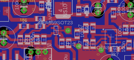

Johannes W. schrieb:
> Layout sieht so aus. Nicht optimal hinsichtlich der Wärmeabfuhr.
Das nenne ich mal Understatement. ;)
Scherz beiseite:
Du hast da einen flotten OPAMP ausgesucht. Geschwindigkeit geht meistens
über Strom.
Das Datenblatt nennt einen Ruhestrom von ca. 35mA, Du hast eine
Versorgungsspannung von 12V. Außerdem wird ein Beispiellayout gezeigt.
Spätestens das Wärmepad am Gehäuse sollte einen Designer stutzig machen.
Zum Glück hast Du eines der großen Gehäuse gewählt, in Deiner Anwendung
wird das wohl funktionieren. Und bei der nächsten Bauteileauswahl wirst
Du bestimmt das Datenblatt gründlicher lesen.
#5513214
Das große SO08-Gehäuse ist der OPA847, der OPA659 ist im unsichtbaren
SOT25 links davon.
TI erwähnt im Datenblatt kapazitive Lasten im pF-Bereich schon als
bedenklich, vielleicht schwingt deine Schaltung fröhlich vor sich hin.
Deine Spannungsteiler für die Mittenspannung ruinieren die PSSR.
Arno
#5513228
Okay. Und wie kann ich die Probleme am besten lösen? Das mit dem
Schwingen werde ich überprüfen. Den Koppelkondensator dazu auslöten und
dann mal sehen wie es ist. Aber wie löse ich das mit dem
Spannungsteiler?
Gast #5513253
Am Eingang ist VCC- die Bezugsspannung, ansonsten die halbe
Betriebsspannung. Da werden Schwankungen der Betriebsspannung mit
verstärkt.
Da reicht ein einziger Spannungsteiler mit Entkoppelkondensator.
(Firma: www.harerod.de) Persönliche Seite #5513285
Arno H. schrieb:
> SOT25 links davon.
Ah, danke. Hab nur mit halbem Auge auf das Layout geschaut.
In dem Fall wird das Teil natürlich deutlich wärmer.
