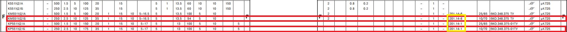

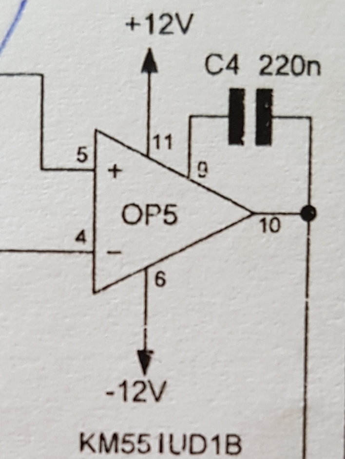

Wer von Euch kann mir sagen, wo man vernünftige Info zu russischen Analog-ICs herbekommt? Die Informationen im Netz sind widersprüchlich und frustrieren mich. Ich benötige heute zum Beispiel Ersatz für einen "Präzisions" 1-fach OP im DIL14 Gehäuse Im Schaltplan steht KM551UD1B, der soll rein - oder ein Äquivalenztyp. Vorgefunden auf der Platine(nach erkennbarer Reparatur) war ein KR551UD1B, der ist aber defekt. Oder hat er eine andere Pinbelegung und die Reparatur war fehlerhaft? Der KR-Typ ist im Internet leicht zu beschaffen, der KM-Typ nicht, oder? Sind die jetzt gleich oder nicht? Hab jetzt mal einen DIP8 741 er eingebaut - ist quasi pinkompatibel. Damit geht's halbwegs, und ich kann den Rest reparieren, aber ist Schaltung ist nicht so stabil.

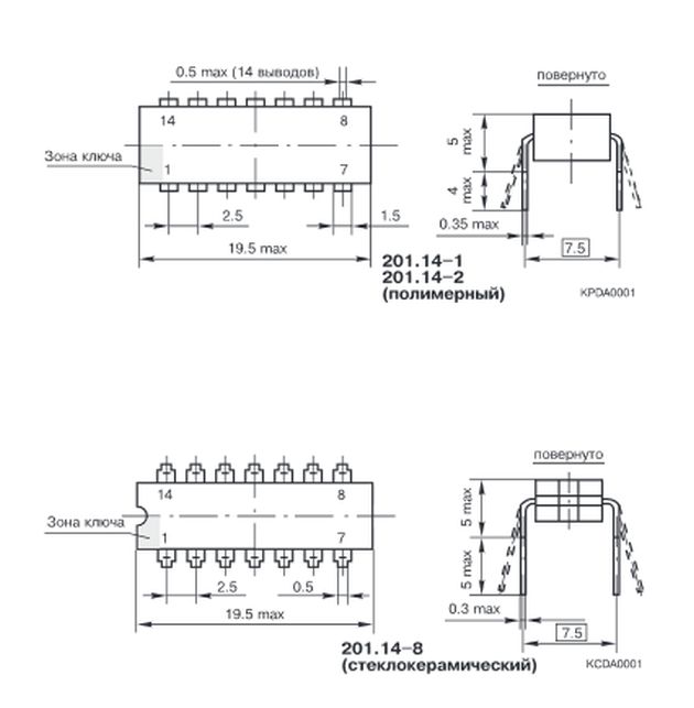

Mondo H. schrieb: > Im Schaltplan steht KM551UD1B, der soll rein - oder ein Äquivalenztyp. > Vorgefunden auf der Platine(nach erkennbarer Reparatur) war ein > KR551UD1B, der ist aber defekt. Oder hat er eine andere Pinbelegung und > die Reparatur war fehlerhaft? KR und KM unterscheiden sich nur im Gehäuse. IIRC ist das eine metrisch und das andere zöllig. Oder war es Keramik vs. Epoxy? Egal. Den 551UD1B habe ich in meinem Datenbuch auch erstmal nicht gefunden. Hat aber nicht viel zu sagen, die Brüder haben viel Analogkram gebaut, der es nich nach außerhalb geschafft hat und deswegen weitgehend undokumentiert ist.

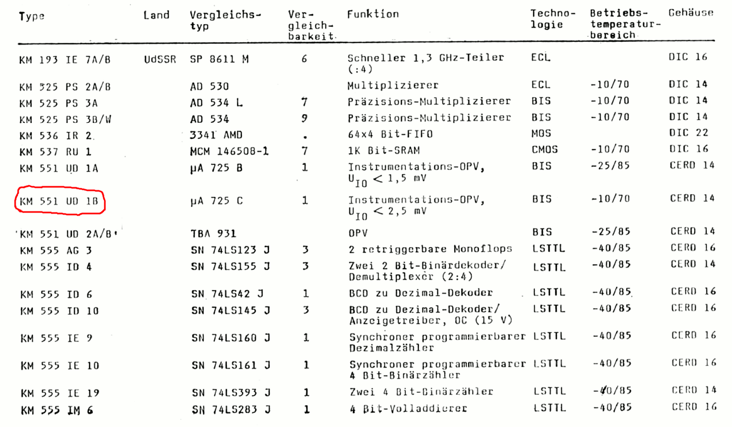

Tesla-IC: MAA725B Fairchild-IC: UA725 Bei der Suche ist es immer hilfreich, wenn man die Eingabe in kyrillischer Schrift vornimmt!
danke, das hilft weiter.
Ingolf O. schrieb: > Tesla-IC: MAA725B > Fairchild-IC: UA725 Pinout kommt hin. Und jetzt habe ich ihn auch gefunden im "Applikationsheft #49, RGW-Typen UdSSR". Aber 220nF für die Frequenzkompensation? PS: und KM ist in der Tat Keramik DIP, K ist Epoxy.

In welcher Schaltung werkelt der denn? Damit die 220n mal gecheckt werden können, wäre das wichtig! Meine Quelle für den OPV wäre => https://www.evita.lt/index.php?route=product/search&search=KR551UD1B
Ingolf O. schrieb: > In welcher Schaltung werkelt der denn? Damit die 220n mal gecheckt > werden können, wäre das wichtig! Die 220nF stimmen schon. Soll halt langsam arbeiten. Es geht um die Stabilisierung einer Chipheizung für einen VCO. > Meine Quelle für den OPV wäre => > https://www.evita.lt/index.php?route=product/search&search=KR551UD1B Genau! Hab mit dem Laden schon gute Bestell-Erfahrungen gemacht. Konnten mir aber den Unterschied zwischen KM- und KR-Typen nicht erklären...

Der Unterschied beider Typen liegt in der Gehäuseausführung und ist im Bild deutlich zu erkennen! Oben -> KR unten -> KM
