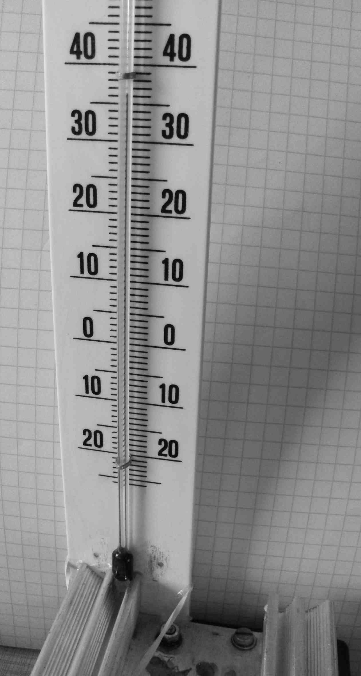

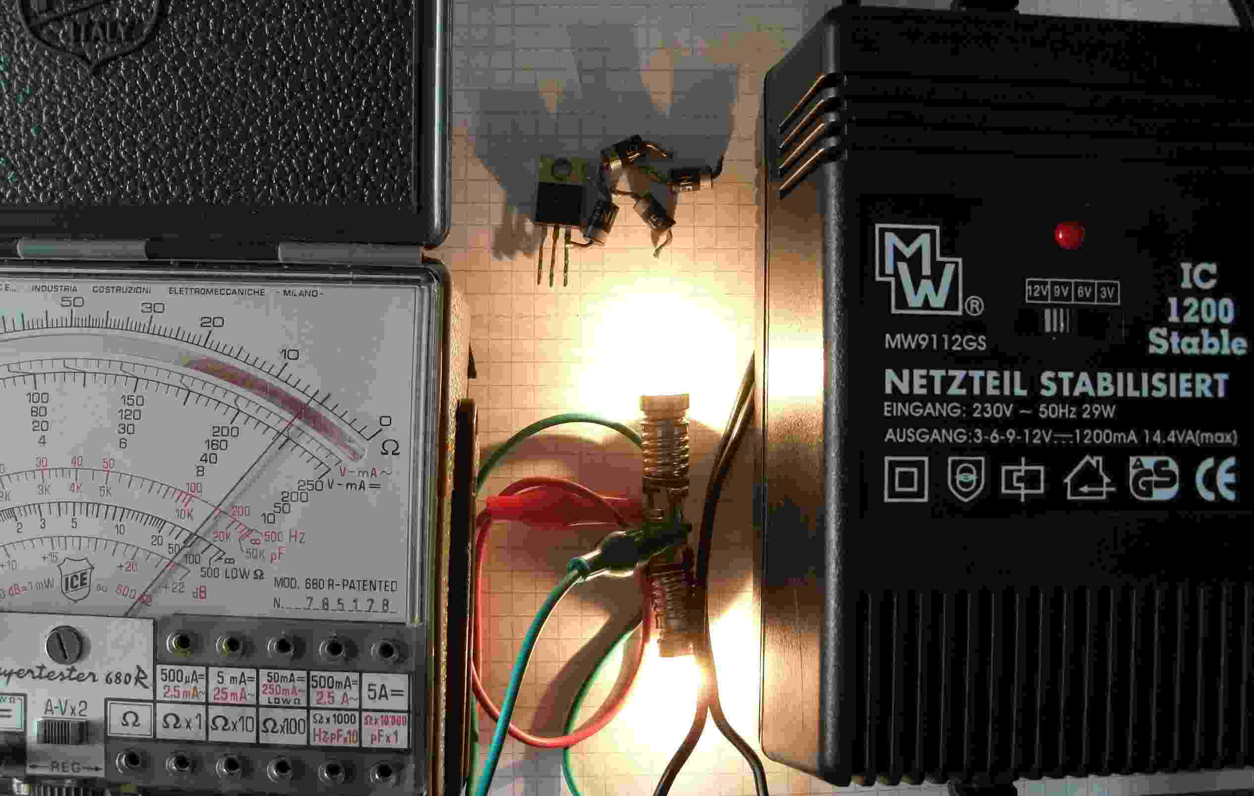

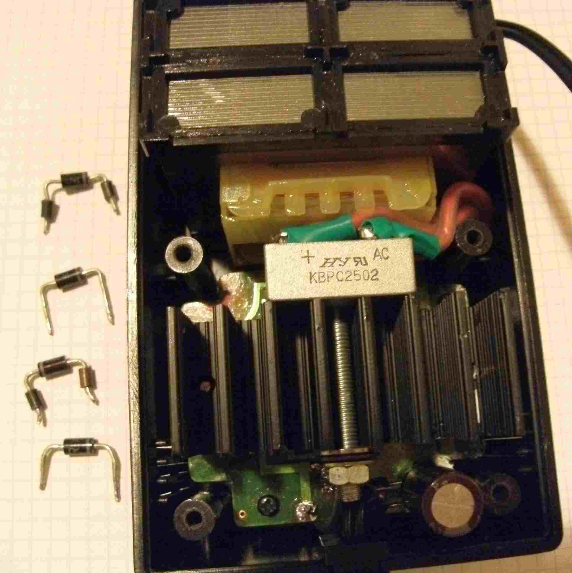

Ben schrieb:
> unterscheidet sich die Wärmeentwicklung bei einem 7805 je nach
> Versorgungsspannung?
> Also ist die Wärmeentwicklung bei 24V input geringer als bei 12V
mache gerade Tests.
Siehe Bilder. Der LM317 ist gegen einen LM350 ausgetauscht worden, und
die eingebaute Fold-Back-Strom/Temperaturbegrenzung spricht nicht schon
bei 1A an, wofür der Kühlkörper dimensioniert wurde. Wenn man den vollen
Strom ziehen will, eben einen größeren Kühlkörper nehmen. Die Praxis
zeigt, dass man mit der Überschlagsrechnung nur grob die echte
Kühlkörperdimensionierung hinkriegt. Da gibt es noch den Wärmestau im
Gehäuse zu beachten, der durch die Erwärmung der anderen Bauteile noch
dazukommt.
Ein Ventilator könnte zum Beispiel die Kühlkörpertemperatur von +60 Grad
auf +45 Grad runterdrücken.
Das andere Bild zeigt eine Dauerstrombelastung eines LM317 mit nur 200
mA. Eingang ca. 15 V Scheitelwert Ladeelko, Ausgang 7,6 V.
Auch schon ca. +35 Grad am Thermometer bei 22 Grad Umgebungstemperatur.
Weiterhin viel Spaß beim Experimentieren.
OK, wie in meiner Antwort noch nicht gesagt:
LM317 bzw. LM350 arbeiten prinzipiell wie die 78xx Festspannungsregler
mit der Einschränkung, dass der eine Pin nicht "Masse" GND ist. Sondern
Einstellen der Ausgangsspannung.
Interessant wäre der hier angestossene Gedankengang, ob man auch den
Eingangsspannungsbereich bei bestimmten Reglern vorwählen könne, um die
Verluste zu minimieren.
Also ein 7812 -16 Untergruppe für Eingangsspannung 16 V,
Einen 7812 - 35 Untergruppe für 35 V Eingangsspannung
Weiß nicht.  Auf jeden Fall müssten dann noch Surge Protektoren vor den
Regler.
Das im Bild gezeigte Netzteil bewerkstelligt das durch Abgriffe an der
Sekundärwicklung.
Also, der Spannungswählerschalter hat zwei Ebenen, einmal die
Widerstandsumschaltung für den LM350 und zum andern die Umschaltung der
Sekundärwicklungsabgriffe.
Dabei ist der LM350 so tolerant, dass er die kurzzeitige Unterbrechung
beim Schalten verkraftet. Sollte man trotzdem nicht bei Voll-Last am
Spannungswähler rumspielen. Könnte ins Auge gehen.
