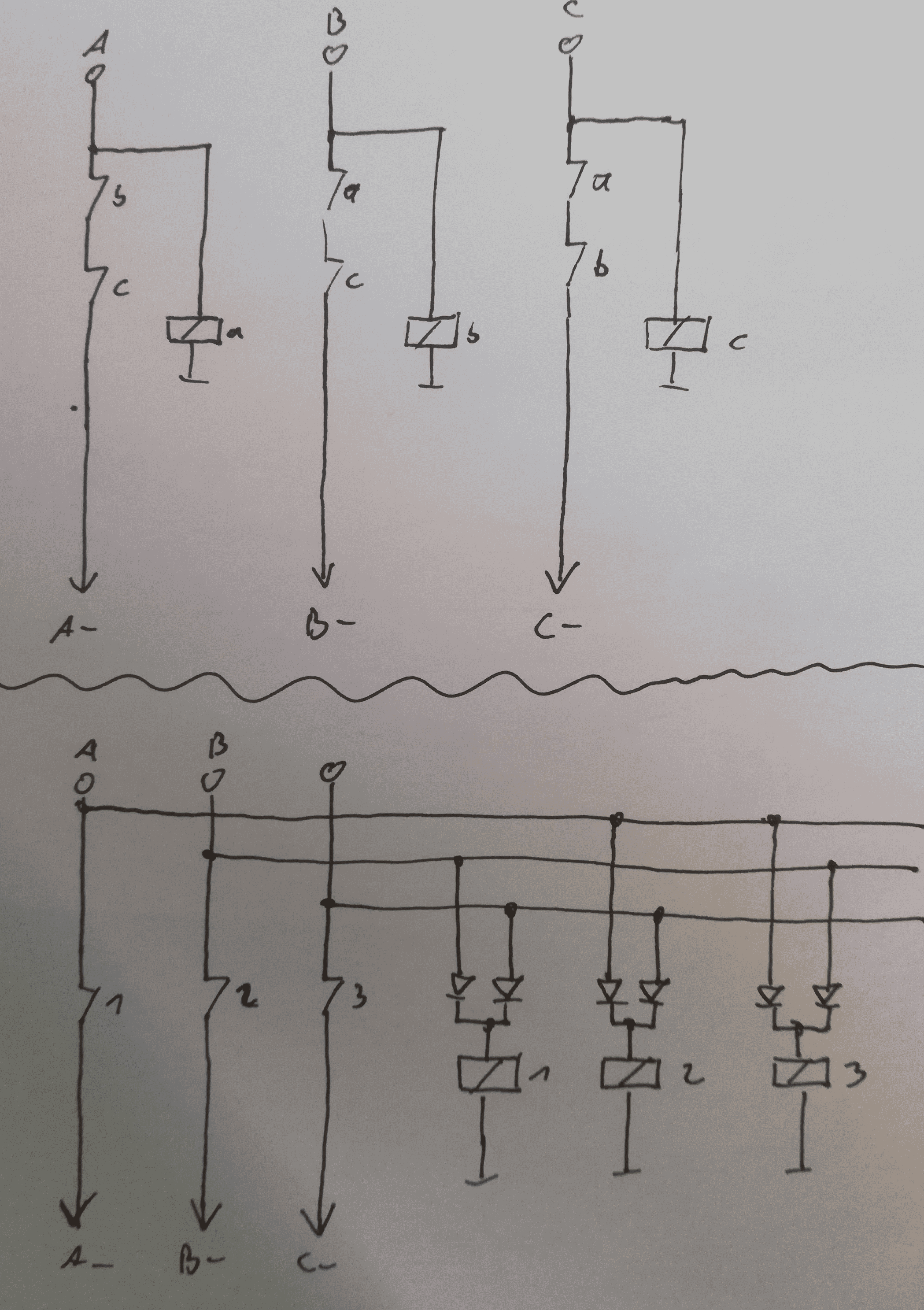

Hallo, ich habe drei SPS-24V Ausgänge, diese habe ich auf meiner Platine mit Schraubklemmen. Nun soll die Ausgänge hardwaretechnisch gegeneinander verriegelt werden. Mit Öffnern wird es hierbei auf der Platine allerdings sehr schnell sehr eng bzw. man muss mir Brücken oder ähnlichem arbeiten. Die Signale sollen danach noch weiter verwendet werden können und nur gegeneinander verriegelt werden. Gibt es hierzu eine einfache Alternative. Vielen Dank.
Wie anders als mit Öffnern soll das denn gehen? Eine Lösung wäre, jeder Ausgang steuert ein Relais an dessen zwei Öffner die jeweils anderen Ausgänge unterbrechen. Eine andere Lösung wäre ein Relais je Ausgang, welches von den anderen beiden Ausgängen über insgesamt 6 Dioden angesteuert wird. Such dir eine Lösung aus. Frank
Vielen Dank für deine Antwort. ich dachte es gibt vielleicht einen IC-Baustein oder etwas ähnliches, da dies denk ich eine Standardanwendung ist. Auf der Platine ist es ohne Brücken oder Sprüngen mittels Verdrahtung kaum möglich dies sonst zu realisieren.
Dennis S. schrieb: > ich habe drei SPS-24V Ausgänge, diese habe ich auf meiner Platine mit > Schraubklemmen. Nun soll die Ausgänge hardwaretechnisch gegeneinander > verriegelt werden. Wäre es nicht erheblich besser, das SPS-Programm sauber zu schreiben? Du nimmst 2 interne Signale, die den Ausgang auswählen. Und an einer Stelle hast Du einen Logikblock der als 1 aus 4 Dekoder arbeitet. Somit ist rein logisch kein gleichzeitiges Anschalten möglich. Und man könnte noch eine Totzeit implementieren, wie lange beim Umschalten kein Ausgang aktiv ist. https://de.wikipedia.org/wiki/1-aus-n-Decoder

Das kann man mit zusaetzlichen Gattern machen. Es gibt BLDC Chips, bei denen dies integriert wurde fuer den Fall, der Programmablauf gibt grossen Mist aus und Schaltet die deshalb Bruecke kurz.

Du wirst wie bei der SPS eine Endstufe fuer 24V ergaenzen muessen oder die Verriegelung mit diskreten Transistoren direkt realisieten, wenn diese sehr einfach ist.

Peter D. schrieb: > Wäre es nicht erheblich besser, das SPS-Programm sauber zu schreiben? Das ist ein sehr, sehr guter Vorschlag. Bloß: Er entbindet nicht von der Pflicht , im Leistungsteil noch einmal extra Veriegelungen vorzusehen.

Dennis S. schrieb: > Nun soll die Ausgänge hardwaretechnisch gegeneinander > verriegelt werden Das beschreibt die Aufgabe nur unvollständig - was soll denn im Fehlerfall passieren? Alles abschalten oder was? Bei 3 Ausgängen gibt es 8 mögliche Kombinationen, dafür braucht man erstmal eine Wahrheitstabelle. Georg

Dennis S. schrieb: > Ja genau, im Fehlerfall soll alles abgeschaltet werden. Und was passiert, wenn das nicht funktioniert? Geht ne Maschine kaputt? Brennt ne Hütte ab? Wird eine Person zerquetscht?
Sorry für die nur sehr knappe Ausführung. Es geht darum Signalleitungen zu schalten. Werden die Ausgänge nicht richtig verriegelt kommen falsche Signale am Ende an und dies führt zu Fehlfunktionen.

Dennis S. schrieb: > Werden die Ausgänge nicht > richtig verriegelt kommen falsche Signale am Ende an und dies führt zu > Fehlfunktionen. Dann mußt Du erstmal eine Risikobeurteilung durchführen, d.h. was sind die maximalen Auswirkungen der Fehlfunktion für Sachen und für Personen. Und dann mußt Du genau beschreiben, wie sich das vermindern ließe. Eine professionelle SPS hat ja einen garantierten Sicherheitslevel. Man bezahlt nicht nur die Herstellung der SPS, sondern auch deren Entwicklung und Prüfung (CE-Konformität). Von daher würde ich eine Verriegelung im Programm als sicherer einschätzen, als irgendwas Selbstgebasteltes dahinter.
Proletus protectus Troll schrieb: > Die Funktionlitaet waere : Nur einer der 3 darf auf's Mal aktiv sein ? Richtig!

Ach Du grüne Neune schrieb: > Gut dass ich mir die Aufmalarbeit gespart habe... Ja, man kommt einfach nicht drumrum, bei solchen Sachen eine gesamte Betrachtung des Systems zu machen. Man will einen Fall "abfangen", der mit einer Wahrscheinlichkeit von 1:10000 eintritt. Baut dafür eine super Zusatzfunktion ein, bei deren Versagen aber auch der zu verhindernde Fall eintritt. Und dummerweise ist die Fehlereintrittswahrscheinlichkeit bei der Zusatzschaltung 1:100. Am Ende hat mal also alles nur verschlimmbessert. Bricht im Fehlerfall ein Bohrer ab, dann sagt der Chef: Ok, war ne blöde Idee, was draus gelernt. Werden aber einem Menschen die Arme zerquetscht, dann sagt der Staatsanwalt dass das ne blöde Idee war. Daher ist es so wichtig, sich im Vorfeld über die möglichen Folgen im Klaren zu werden, die beim Versagen der Funktion eintreten können.

Eine solche Verriegelung waere einen paar Zeilen in einer Ausgangsfunktion. Megatrivial. Was allerdings bisher unbeachtet blieb ist der Ueberlapp, resp der noetige Flankenabstand. Koennte man als Break-before-Make, oder Make-before-Break bezeichnen. Aber dazu muesste man mehr ueber das anzusteuerne Geraet wissen. Und eigentlich sollte dieses Geraet auch schon ueber die Sicheheitsfunktionen verfuegen.
