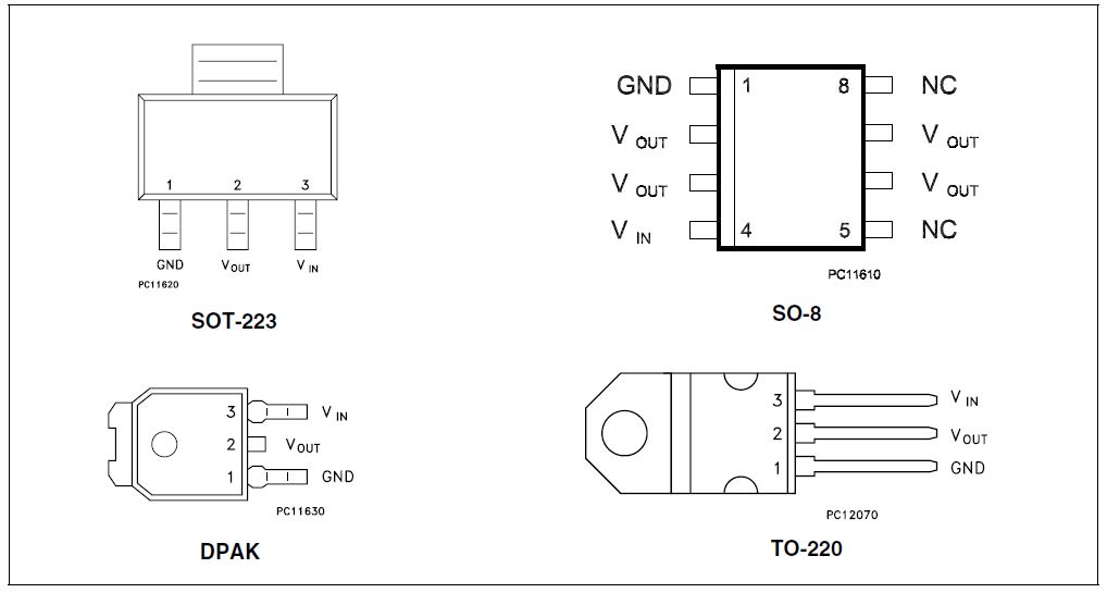

Ich habe mich genau an das Datenblatt gehalten und auf Pin 3 die 5 V und
auf Pin 1 den Gnd anliegen (Abbild von Jonny S.) oder lieg ich da
falsch? Außerdem wird der Spannungswandler auch nicht heiß (was für mich
nicht nach verpolung klingt).

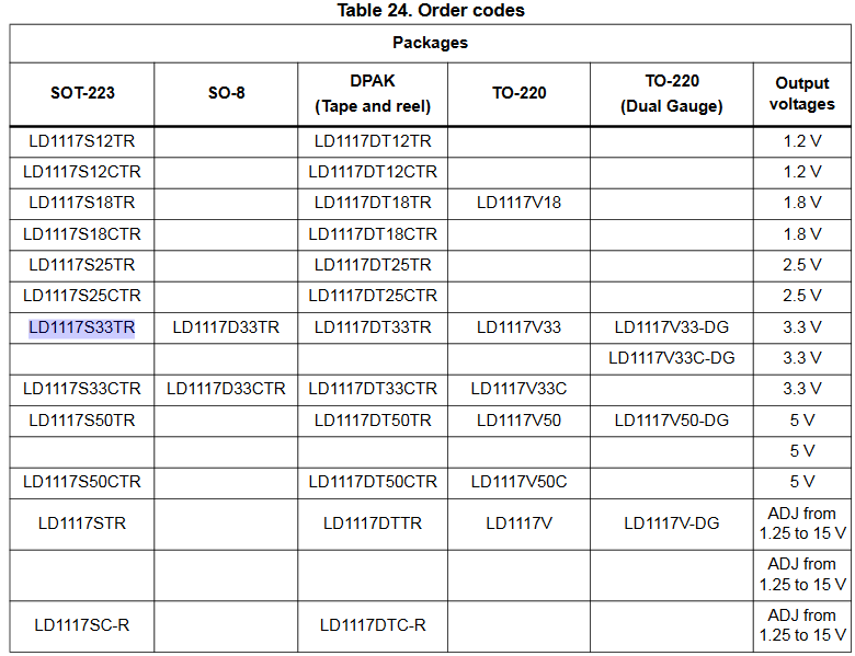

Du hättest den LD1117S33TR kaufen müssen, wenn du ohne weitere
Beschaltung 3,3V haben willst. Mit dem, den du jetzt hast, solltest du
mal das von dir verlinkte Datenblatt ab Seite 24 genauer anschauen...
