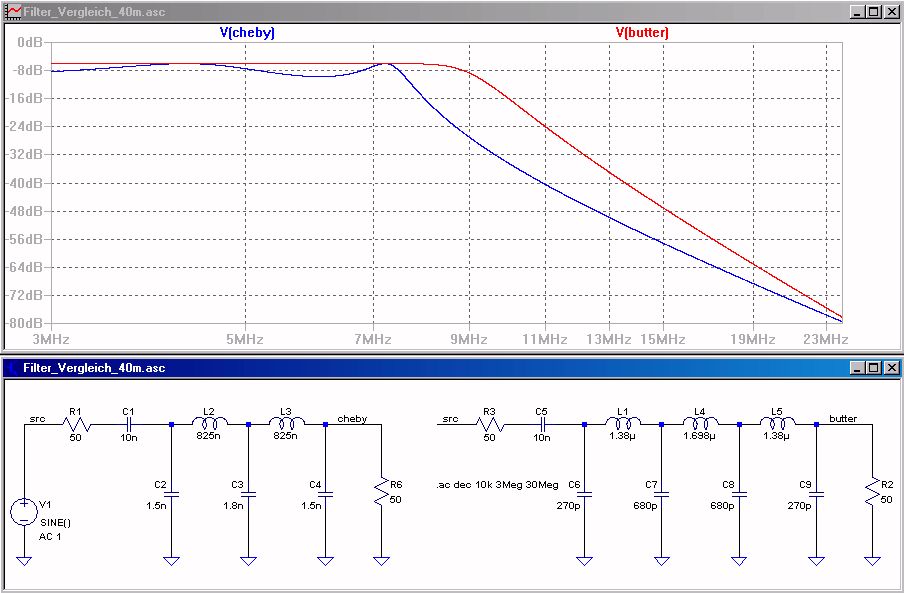

kommt auch auf die Endstufe und deren Impedanz an. Das verhält sich oft
etwas anders, als ein Signalgenerator mit 50 Ohm Ausgangsimpedanz. Die
Pa ist für ca. 1/4 der Zeit niederohmig, ansonsten kann das Filter frei
schwingen.
IMO würde ein 5-poliges Filter reichen. Ich versuche meist, eine
Chebyshev-Charakteristik mit 3-4 dB Welligkeit zu verwenden und das
Maximum auf die Sendefrequenz zu legen. Durch die Welligkeit ergibt sich
beim Abstimmen ein stärkeres Maximum.

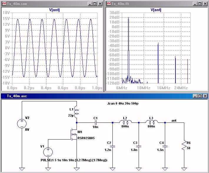

Werde ich mal versuchen ob das reicht. Ich erzeuge mit dem Raspberry Pi
ein WSPR Signal. Das erzeugte Spektrum sieht dabei sehr gruselig aus.
Ein 5 poliges Butterworth reicht nicht aus.
Der Verstärker mit 3 x BS170 ist noch „work in progress“ und macht das
Signal auch nicht schöner. Der Verstärker ist auch noch eine Baustelle,
die es zu verstehen gilt.

#5492874
IMO reicht ein T37-2 Kern bis 2 Watt, ein T50-2 bis knapp 5 Watt. Für
die Drossel nach Vcc würde ich einen FT37-43 nehmen.
Ein BS170 macht im getakteten Betrieb bis >1W, er muss dann gut gekühlt
werden. WSPR liefert eher ein länger andauerndes Signal, das sollte mit
3 gekühlten BS170 gerade ok sein.
Hab mal die beiden Filterversionen verglichen. Das Chebyshev punktet vor
allem bei der 2. Harmonischen.
Nachtrag:
Beim Abstimmen halte ich den Ringkern mit einer Pinzette an der
drahtfreien Seite fest und verschiebe den Draht mit einem
Kunststoffstab. Am Ende muss die Drahtposition mit Kleber fixiert
werden.
