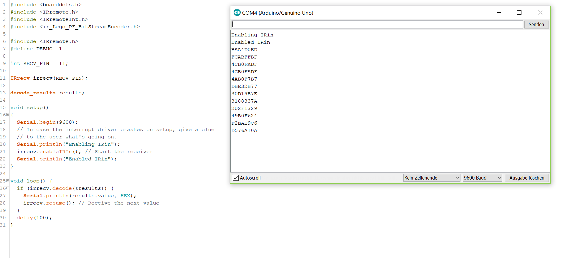

welche Lib verwendest du denn? wenn es diese ist: https://github.com/z3t0/Arduino-IRremote/blob/master/IRremote.h dann gibt es da debug Ausgaben die in IRremote.h aktiviert werden können:
1 | |
2 | |
3 | |
4 | |
vielleicht hilft das weiter. Ansonsten würde ich weitere Fernbedienungen probieren. Und in den Arduino IDE Einstellungen die Ausgaben beim Kompilieren einschalten und Warnungen auf 'alle' stellen, Arduino möchte den Anwender nicht mit vielen Meldungen verwirren und unterdrückt damit gerne wichtige Meldungen.
#5494869

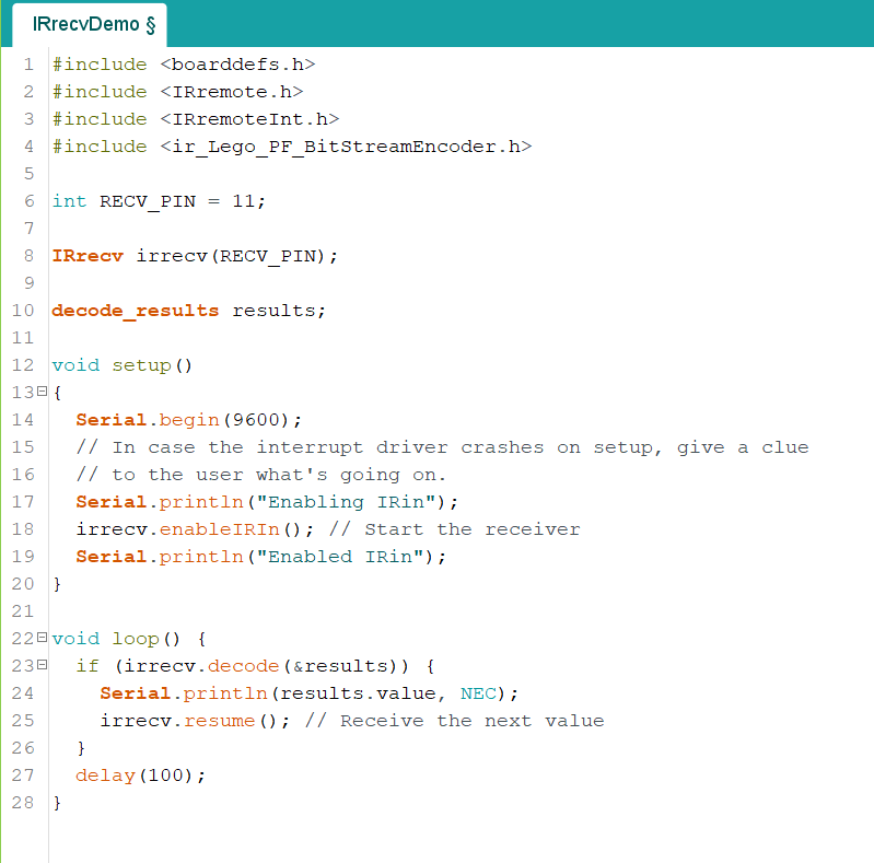

Ich habe das schnell ausprobiert, einen TSOP1736 an GND/+5V, Data an D11. Beispiel IRrecvDemo geladen, funzt auf Anhieb. Bei 3 verschiedenen FB werden Codes an der seriellen ausgegeben:
1 | |
2 | |
3 | |
4 | |
5 | |
6 | |
7 | |
8 | |
9 | |
10 | |
11 | |
12 | |
13 | |
14 | |
15 | |
Hallo Leider tut sich immer noch nichts. Langsam verzweifle ich. Der IR-Empfänger sieht intakt aus, aber testen kann ich es nicht. Den IRremote Ordner habe ich normal im Desktop/Arduino 1.8.5/Libraries/IRremote drin. Hat jemand Zeit, auf meinen PC zuzugreifen und das kurz anzuschauen? Beiliegend der Sketch und das Debugfenster. Freundliche Gruesse
#5494974

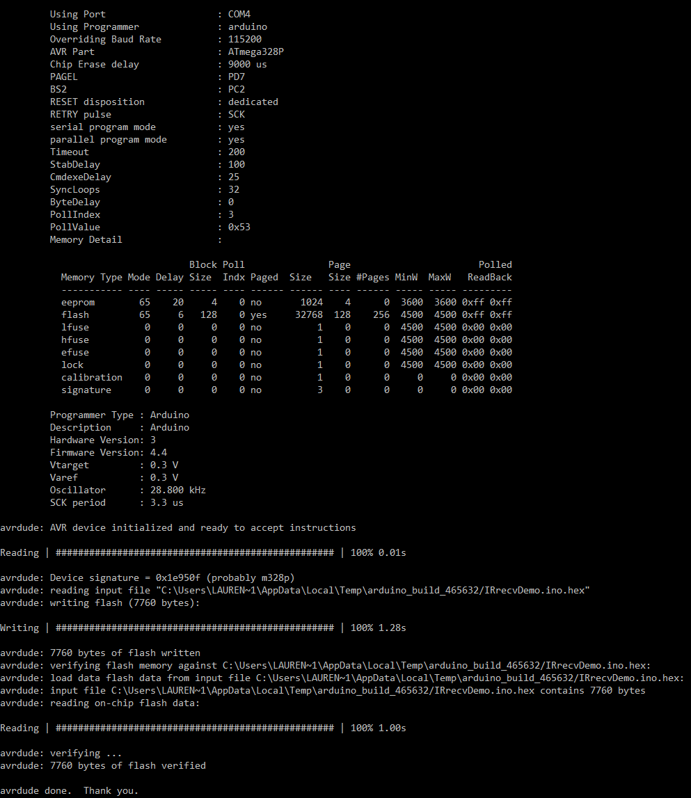

das ist nicht das Debugfenster sondern die Kommandozeilenausgabe von Übersetzung und Programmierung. Was meldet der serielle Monitor, zumindest die Zeilen "Enabling IRin" und "Enabled IRin" müssen ausgegeben werden.
#5494976

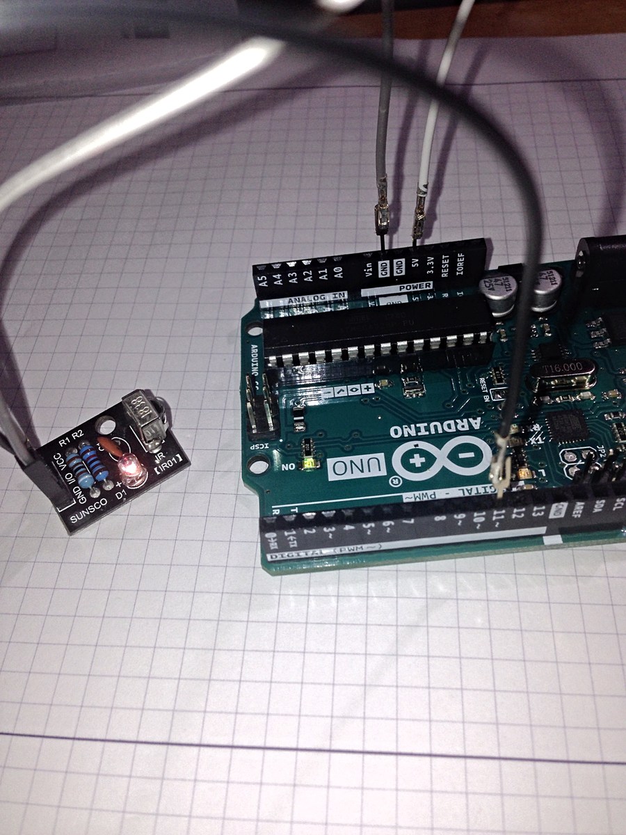

Hallo geschätzte Elektronikfreunde Die neuen Sachen sind gekommen Breadboard, neue Empfängerdioden , LEDs, Widerstände etc. Hab diese so angeschlossen wie hier beschrieben: https://arduinolab.lima-city.de/2016/07/13/anleitung-ir-fernbedienung/#comment-1013 Und ich erhalte immer noch keine Codes im seriellen Monitor :(. Ich erhalte durch Wackelkontakt bzw. wenn ich den IR-Empfänger rausnehme diese Meldungen im seriellen Monitor: Attempting NEC decode Testing mark (actual vs desired): 11200us vs 9000us: 6800 <= 11200 <= 11400?; passed Attempting Sony decode Attempting Sanyo decode Attempting Mitsubishi decode Attempting RC5 decode Attempting RC6 decode Testing mark (actual vs desired): 11200us vs 2666us: 2050 <= 11200 <= 3500?; FAILED Attempting Panasonic decode Testing mark (actual vs desired): 11200us vs 3502us: 2700 <= 11200 <= 4550?; FAILED Attempting LG decode Attempting JVC decode Testing mark (actual vs desired): 11200us vs 8000us: 6050 <= 11200 <= 10150?; FAILED Attempting SAMSUNG decode Testing mark (actual vs desired): 11200us vs 5000us: 3800 <= 11200 <= 6400?; FAILED Attempting Whynter decode Attempting Aiwa RC-T501 decode Attempting Denon decode An was kann das jetzt liegen? Langsam verzweifle ich.
#5500646

Hallo Ja die LED leuchtet und ich verwende das Arduino 1.8.5. Ich habe jetzt 4 IR-Empfänger probiert mit verschiedenen Fernbedienungen, aber es tut sich nichts im seriellen Monitor.

Laurent B. schrieb: > Ja die LED leuchtet Du meinst aber nicht die Power-LED auf dem Board...? Gruss Chregu
#5500906

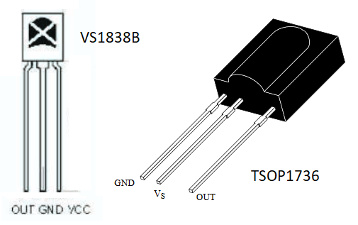

Wie Wolfgang weiter oben angemerkt hat, ist die Pinbelegung vom VS1838B
anders als beim TSOP1736. Falls Du es noch probieren willst:
VS1838B: Pin 1 - Ausgang - - - D11 - - - Pullup 10-50KOhm nach 3,3V
oder 5V
Pin 2 - GND - - - - - GND
Pin 3 - VCC - - - - - 3,3V oder 5V
Beim VS1838B musst Du einen Pullup anschliessen, beim TSOP1736 ist er
integriert.
#5501389

Heinz R. schrieb: > Wie Wolfgang weiter oben angemerkt hat, ist die Pinbelegung vom VS1838B > anders als beim TSOP1736. Falls Du es noch probieren willst: > > VS1838B: Pin 1 - Ausgang - - - D11 - - - Pullup 10-50KOhm nach 3,3V > oder 5V > Pin 2 - GND - - - - - GND > Pin 3 - VCC - - - - - 3,3V oder 5V > > Beim VS1838B musst Du einen Pullup anschliessen, beim TSOP1736 ist er > integriert. Ja dies weiss ich, dass die Pinbelegung unterschiedlich ist. Habe eben einen Pullup angeschlossen beim VS1838B. Funktioniert trotzdem nicht.
Christian M. schrieb: > Laurent B. schrieb: >>>>> Ja die LED leuchtet >>>> Du meinst aber nicht die Power-LED auf dem Board...? >>> Weiter oben hat er genau das geschrieben. Die Power LED und die "L" Led >>> leuchtet. >> >> Nein, jetzt meine ich die LED auf dem Breakout mit dem Vorwiderstand. > > Das ist auch eine Power-LED. Nehm ich an. > > Christian M. schrieb: >>>> Du sollst eine LED mit Vorwiderstand an Pin11 anschließen........G Gemacht. Und dann?

>> Du sollst eine LED mit Vorwiderstand an Pin11 anschließen. > Gemacht. Und dann? Berichten, ob sie flackert oder leuchtet (mit und ohne IR Signal). Versuche beide Varianten nacheinander, nicht gleichzeitig!:

So erfährst du (und wir), ob dein IR Modul ein Signal liefert und welche Polarität es hat.
Stefanus F. schrieb: >>> Du sollst eine LED mit Vorwiderstand an Pin11 anschließen. >> Gemacht. Und dann? > > Berichten, ob sie flackert oder leuchtet (mit und ohne IR Signal). > > Versuche beide Varianten nacheinander, nicht gleichzeitig!: > >
