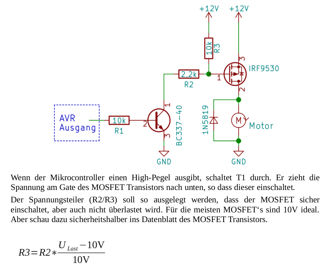

Hallo Forum,
gerade arbeite ich mich in Digitaltechnik ein und verwende dazu das
ebook von Stefan Frings.
Darin wird beschrieben, wie man P-Mosfets beschaltet um damit Lastströme
zu schalten.
Laut E-Book ist die Formel für den Spannungsteiler:
R3 = R2 * ((V-Last - 10V)/10V)
Hier verstehe ich dann allerdings den darüber gezeichneten Schaltplan
nicht ganz, denn nach meiner Rechnung käme dabei R3 = 440 Ohm raus -
nicht 2.2K wie im Schaltplan angegeben.
Desweiteren würde mich interessieren, wie ich denn auf den R2 überhaupt
komme? Also, wenn keiner der beiden Widerstände bekannt ist.
Kann mir hier jemand vielleicht einen Denkansatz geben?
vielen Dank und viele Grüße,
M.
R2 "entlädt" das Gate beim Abschalten.
Je kleiner, desto schneller. 10k sind nach Gefühl eingebaut worden.
100Ohm - 1k oder sogar noch weniger wären bei PWM-Anwendung notwendig.
Zu R3: 12V an 10k+2,2k=12,2k haben rund 10V an 10k zur Folge.
Die verbleibende Spannung am Transistor wird vernachlässigt.
J.
Du schaust ins Datenblatt, welche Gate-Source Spannung du brauchst.
Dementsprechend wählst du die Spannungsteiler.
Das Gate muss negativer sein als Drain damit der P-Kanal durchschaltet.
Durch den Spannungsteiler liegt an Gate also auch eine geringere
Spannung als an Drain an.
Wenn du 12VLast hast, der Transistor einen einen Unterschied von 10V
braucht (Drain - Gate), legst du den Spannungsteiler so aus, dass am
Gate 2/12 Spannung anlegen.
