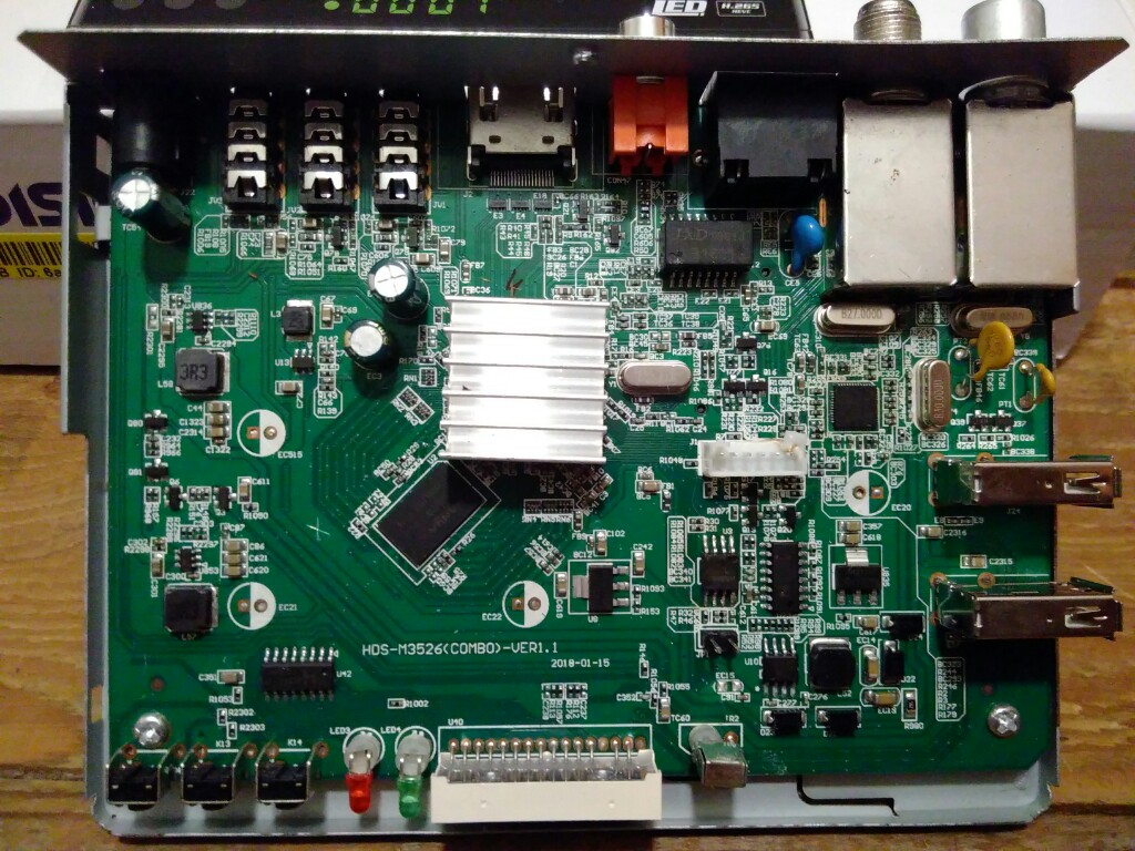

Moin moin
Ich benötige Hilfe bei der Bestimmung von Bauteilen um herauszufinden,
wieviel Spannung das Gerät verträgt. Es ist nun das zweite Teil, das
herumzickt. Besser gesagt der HDMI-Ausgang, ansonsten einwandfrei. Die
beiden Receiver (Edision Piccollino) liefen gut für ein paar Stunden,
bis dann kein Signal mehr kam über HDMI (RCA einwandfrei), und ich
befürchte, dass die Spannungsspitze zur Mittagszeit (autarke 12V
Umgebung) der Grund dafür ist. Sie liefen direkt ab LiFePO4-Batterie,
die maximal 14,4V liefert, in der Regel jedoch bei 13-13,2 herumtümpelt.
Man dankt und grüßt

#5494258
Och, da sind ein paar Transistoren, Quartze, Elkos, LEDs, ICs und
Hühnerfutter.
Was meinst du, soll man auf dem miserablen Bild erkennen ?
Und zum abschreiben der unter der Lupe vielleicht lesbaren Aufdrucke
warst du zu faul.
Kann schon gut sein, daß das Teile durch Überspannung kaputt gehen, viel
moderne ICs vertragen nicht mehr so viel. Aber ebenso kann es sein, daß
dein 12V Netz dazu führt, daß die Stromversorgung der Geräte nicht mehr
galvanisch getrennt ist sondern alle Gerät mit Minus an derselben Masse
hängen und daher Fehlerströme über verbundene Schnittstellen wie HDMI
fliessen und sie ruinieren.

OP #5494303
Die Angabe zu 12V in der Anleitung sagt nicht sonderlich viel aus...und
auf der Rückseite steht auch nicht mehr.
Ich dachte, jemand der sich auskennt, kann markieren, welche Bauteile
abgeschrieben werden sollen. Scheint mir so gesehen am sinnvollsten und
hat nichts mit Faulheit zu tun, sondern mit eingeschränkten Mitteln. Mit
Smartphone eine Legende zu so einem Bild, wird kaum mehr bringen, wenn
man nicht weiß, welche Bauteile relevant sind.
12V Autolader nützt nicht viel in einer autarken Umgebung. Hier gibt es
Sonne und Batterie, und wenig Bedarf, für TV/Radio den Wechselrichter
anzuwerfen, ergo der Versuch ohne Netzteil.

OP #5494374
Nach reiflicher Überlegung im Schlaf, bin ich mir sicher, dass laberkopp
recht hat mit dem Hinweis auf die Kriechströme. Das passt noch besser
zum Bild als Spannungsspitzen. Ausschalten via Button am Bildschirm und
nicht via Schalter vom Netz und schwupps, das Ding ist hinüber.
Galvanische Trennung steht an.
Gibt es eine Möglichkeit mittels immerhin nicht ganz miserablen
Multimeter herauszufinden, was es gegrillt hat? Nicht, dass ich mir
zutraue, das selbst zu löten, aber interessant wäre es allemal, und ein
Versuch auch wert.
