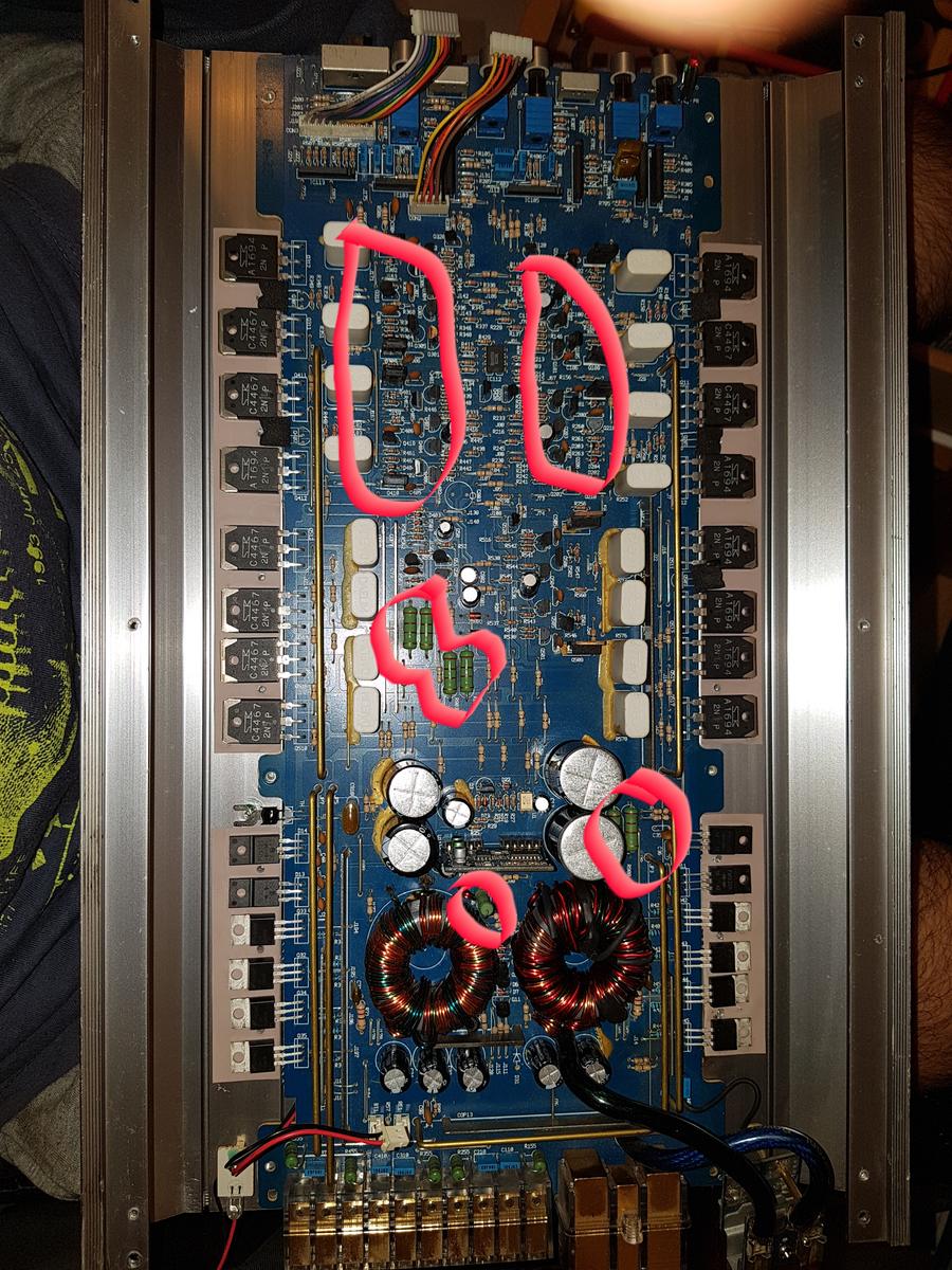

Hallo alle zusammen, ich hätte da eine kurze Frage. Meine Endstufe hatte einen Netzteilschaden und wurde auch von mir selbst repariert, auf alle Fälle läuft die Endstufe wieder, aber nach dem einschalten werden die Bauteile (Lastwiderstände, Treibertransistoren) die sich in den markierten Bereichen befinden sehr heiß. Jetzt meine Frage, was kann der Auslöser der Erwärmung sein? Obwohl die Stufe funktioniert. (Stromaufnahme bei 12V, 1,3A)

Ruhestrom kann es wohl nicht sein, denn du hast an den Endstufen nichts verändert, nur am Spannungswandler. Liefert der denn eine symmetrische Spannung ? Ist die frei von Ripplespannung (d.h. funktionieren die Siebelkos) ? Die Widerstände sollen ja Leistung aushalten. Die Treibertransistoren sollten aber eher kühl bleiben.

Wird diese nur aus 12V versorgt? Was ist die Stromaufnahme (U und I jeweils) bei Lautstärke Null, Zimmerlautstärke und laut (nicht zu voll aufdrehen, ähnlich lautem Schreien). Bei Lautstärke Null an beiden Anschlüssen für die Lautsprecher bitte die DC-Spannung gegen Mitte/Masse messen und die Differenz am Lautsprecher auf DC-Anteile. Für die Lautstärkenmessung empfehle ich ähnliches wie die App Spectroid zu verwenden und ein paar Meter weg im Raum oder Raummitte zu messen. Hintergrund ist, herauszufinden, ob diese bereits in Ruhe zu viel Leistung zieht.

Ich habe die Endstufe 20 min im Leerlauf ohne Lautsprecher oder Audiosignal betrieben und habe dabei eine Temperatur von 85°C gemessen, dann habe ich abgedreht, da ich weitere Schäden vermeiden wollte.
#5495961
Lukas B. schrieb: > habe dabei eine Temperatur von 85°C gemessen, Wo? Solange die Widerstände so aussehen wie auf dem Foto, machts ihnen offensichtlich nichts aus. Irgendwo müssen die 15 Watt ja auch bleiben, die das Ding im Leerlauf schluckt...
Die Temperatur wurde an den Lastwiderständen gemessen, die Treibertransistoren werden aber annähernd gleich warm also so um die 70°C
kunde schrieb: > Irgendwo müssen die 15 Watt ja auch bleiben, die das Ding im Leerlauf > schluckt... Nun, wenn der Ruhestrom zu hoch eingestellt ist, sind derartige Verluste durchaus normal. Anscheinend ist der Verstärker ja wohl überlastet worden und wurde repariert. Und es wurde über- sehen, das nicht nur Teile im Netzteil defekt waren, sondern auch Teile im Verstärker selbst. Aber durch ein paar zielge- richtete Messungen sollte man das schnell feststellen können.
Und durch welche Messungen genau? Wäre sehr dankbar um Hilfe.
Lukas B. schrieb: > Und durch welche Messungen genau? Als erstes die (Gleich-)Ausgangsspannung. Dann den Ruhestrom.

Lukas B. schrieb: > Die Temperatur wurde an den Lastwiderständen gemessen, die > Treibertransistoren werden aber annähernd gleich warm also so um die > 70°C Hm... wenn ich mir das Foto vom Anfang anschaue sehe ich nicht wie die Transistoren befestigt sind. Daher die Frage: sind die korrekt angeschraubt, geklemmt oder sonst wie am Kühlkörper befestigt wenn Du diese Messungen machst? Weiters: wie machst Du diese Messungen? Wärmebildkamera? Thermoelement? Oder so ein IR-Thermometer - und wenn ja - aus welchem Abstand. Langer Rede kurzer Sinn: Bitte auch Details zu dem wie Du die Messungen machst, denn da führen quasi viele Wege an Rom vorbei.. Hast Du dir einmal die Basis/Gates angeschaut ob die Endstufentransitoren in sich schwingen? Denn davon siehst Du am Ausgang nicht viel Energie wird dennoch verheizt... MiWi
#5496163
Lange Reden, ohne Sinn. Die Treiberstufen arbeiten im Klasse A Betrieb. Bei 50 (oder 90?) Volt ist Erwärmung normal, und ändert sich auch nicht mit der Ausgangsleistung. Dass sich die Leistungswiderstände erwärmen, WTF?? Die Ausgangstransistoren haben auch Ruhestrom. 50mA x 90V = wieviel...? Der Spannungswandler braucht auch was. Die Stromaufnahme von 1,3A bei 12V ist also nicht viel bei diesem Teil. Fazit: Alles in Ordnung.
#5496168
Lukas B. schrieb: > Kanal 1= 21,8mV > Kanal 2= -10,1mV > Kanal 3= - 42,2mV > Kanal 4= -14,3mV > Kanal 5= 31,6mV scheint ok zu sein Möglicherweise ist die Stromaufnahme von 1,3A ganz normal. Es werden ja alle Treiber aller Kanäle gleich warm. Wenn eine Endstufe fehlerhaft wäre, wären ja nur deren Treiber heisser als die der anderen. Rechne mal aus, was bei angenommen 30mA Ruhestrom pro Endstufe und 50V bzw. 90V zusammenkommt. Plus Leerlaufverluste der Wandler (Übertrager, Snubber, ) Plus Versorgung der Vorstufen etc.

> Hm... wenn ich mir das Foto vom Anfang anschaue sehe ich nicht wie die > Transistoren befestigt sind. Daher die Frage: sind die korrekt > angeschraubt, geklemmt oder sonst wie am Kühlkörper befestigt wenn Du > diese Messungen machst? Es werden nicht die Mosfets oder die Endstufentransistoren warm die auf den Kühlkörpern sitzen, es werden wie gesagt die Treibertransistoren, die Lastwiderstände und der PWM Controller heiß. > Weiters: wie machst Du diese Messungen? Wärmebildkamera? Thermoelement? > Oder so ein IR-Thermometer - und wenn ja - aus welchem Abstand. K-Typ Messonde also Thermoelement. Habe es aber mit einem IR Thermometer mit 2cm Abstand auch überprüft, ist fast kein Unterschied. > Hast Du dir einmal die Basis/Gates angeschaut ob die > Endstufentransitoren in sich schwingen? Denn davon siehst Du am Ausgang > nicht viel Energie wird dennoch verheizt... Woran erkenne ich genau am Oszi ob die Schwingen?

Die Spannung die der Spannungswandler abgibt sind einmal + - 25V und einmal + - 45V.
Wenn wirklich alles in Ordnung ist, wie viel Grad können bitte die
Treibertransistoren erreichen?
#5496234
Lukas B. schrieb: > wie viel Grad können bitte die > Treibertransistoren erreichen? 150. Diese max. mögliche Temperatur werden sie im Verstärker aber nicht erreichen. Wie gesagt, arbeitet die Treiberstufe im Klasse A Betrieb. Die Verlustleistung ist schon im Leerlauf maximal. Bevor Du das Ding aufgeschraubt hattest, wusstest Du nicht, wie warm die Teile da drin werden, und warst glücklich und zufrieden.

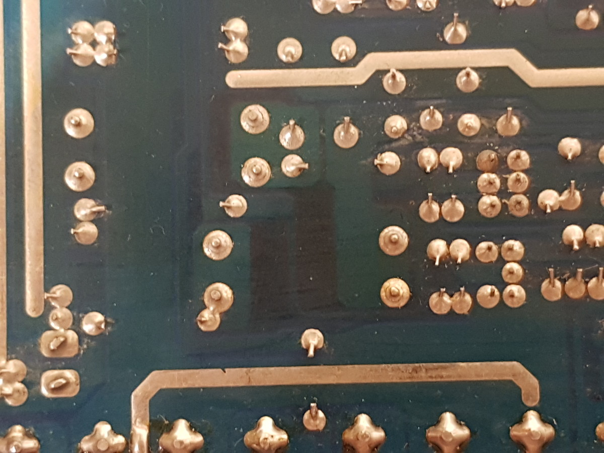

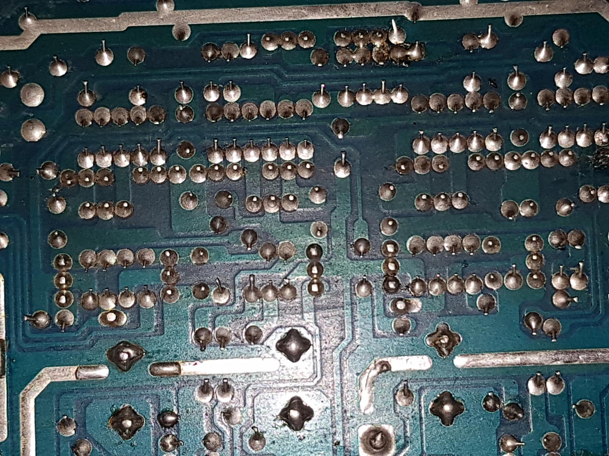

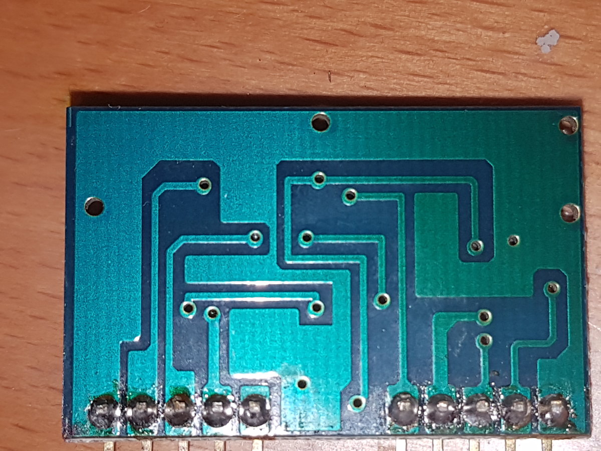

1.Bild Rückseite des PWM Controllers 2. Bild Unterseite der Lastwiderstände 3. Bild Unterseite der Treibertransistoren
#5496361
> 2. Bild Unterseite der Lastwiderstände > 3. Bild Unterseite der Treibertransistoren Da sind einige Lötstellen dabei, die du mal nachlöten solltest, wenn du noch lange Freude an dem Teil haben möchtest.
Vielleicht solltest Du mal eine Stunde investieren, und alle kalte
Lötstellen (wie im Bild zu sehen) nachlöten.
Wird gemacht bevor die Platine wieder eingebaut wird. Mich selbst hat es auch gewundert, warum die Lötqualität so schlecht ist bei dem Teil.

Lukas B. schrieb: > Wird gemacht bevor die Platine wieder eingebaut wird. Oh man... Nun mach doch erstmal eine ordentliche Reparatur. Das Dingen besteht ja fast nur noch aus kalten Lötstellen.

#5497207
