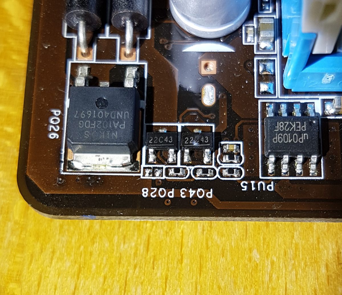

Hallo miteinander, mir ist durch einen Fehler meinerseits ein Transistor (?) abgeraucht, meine Elektronikkenntisse sind aber bei normalen Bauteilen stehen geblieben. Googeln brachte auch kein Ergebnis mit dem ich etwas anfangen kann. Das Bauteil hat den Aufdruck 22C43. Ich würde den Transistor auch gern wenn möglich durch einen herkömmlichen ersetzen. Das Gehäuse hat die Maße 1,65 x 3mm. Wäre ganz toll wenn jemand dazu was wüsste. Gruß Bolle
Vielleicht http://rohmfs.rohm.com/en/products/databook/datasheet/discrete/transistor/digital/dtc123ecat116-e.pdf denn 22C wird es nicht sein 22C APR3022-23A Anpec SOT23 Voltage detector, 2.32V, Reset Push-pull output und 22 ELM97??NBB ELM SOT23 CMOS Voltage detector http://www.elm-tech.com/en/products/voltage-detector/elm97-series/elm97-series.pdf oder 22 Z02W22V KEC SOT23 20.80..23.30V, Izt=5mA, Zzt=30Ω, 200mW 22 MMBT4209 National Semiconductor SOT23 pnp sw 850MHz 2N4209 wohl auch nicht.

Michael B. schrieb: > Vielleicht > http://rohmfs.rohm.com/en/products/databook/datasheet/discrete/transistor/digital/dtc123ecat116-e.pdf Das viele Hühnerfutter drum herum spricht ehr dagegen.

Hilfe ist nur möglich wenn alle die Infos von Seiten des TO geliefert werden. Gibt es ein Schaltplanschnipsel, wo das Bauteil hinzugehört. Was Funktion hat die Schaltung an der Ecke. Wenn es sich um eine Ansteuerung, Verstärker, DC-Konverter handelt, können das im worst-case ganz unterschiedliche Bauteile (MOSFET, Transistor, Doppeldiode) mit gleicher SMD-Stempelung sein.

Die Transistoren daneben sind mit PU gekennzeichent, dieser hingegen mit PQ. Was sagt uns das?

Freundlicher Hinweisgeber schrieb: > Die Transistoren daneben sind mit PU gekennzeichent, dieser > hingegen mit > PQ. Was sagt uns das? Der uP0109P ist ein Spannungsregler, kein Transistor.

Danke für die Hinweise, sorry, hab vergessen zu schreiben dass das ein Motherboard aus einem Rechner ist. Durch Bild bearbeiten sieht man den Steckplatz der Ramriegel rechts nicht mehr richtig (blau) Hier noch ne Gesamtansicht, auf der gesamten Platine gibt es das Bauteil noch dreimal, inklusive diesem direkt daneben
http://www.dl7avf.info/charts/smdcode/cc.html#TOC Könnte ein 2N4093 sein. https://www.microsemi.com/document-portal/doc_download/6071-2n4091-datasheet LG, Björn

Dieser könnte zu einem push pull Treiber gehören. Die Frage wäre, in welchem Zusammenhang das Transistörchen abgeraucht ist. Mitunter hat es etwas mehr in den Abgrund gerissen.
Nein, ich habe einen dummen Fehler begangen: Rechner war fertig eingerichtet, ohne Gehäuse, sollte einen HTPC geben. Dann das Gehäuse vorbereitet und einen Abstands/ Befestigungsbolzen an der falschen Stelle eingedreht, da wo auf der Platine eben kein! Loch für ne Schraube ist. Wenn man die Platine ins Gehäuse setzt verdeckt man das Einschraubgewinde und bemerkt es somit nicht

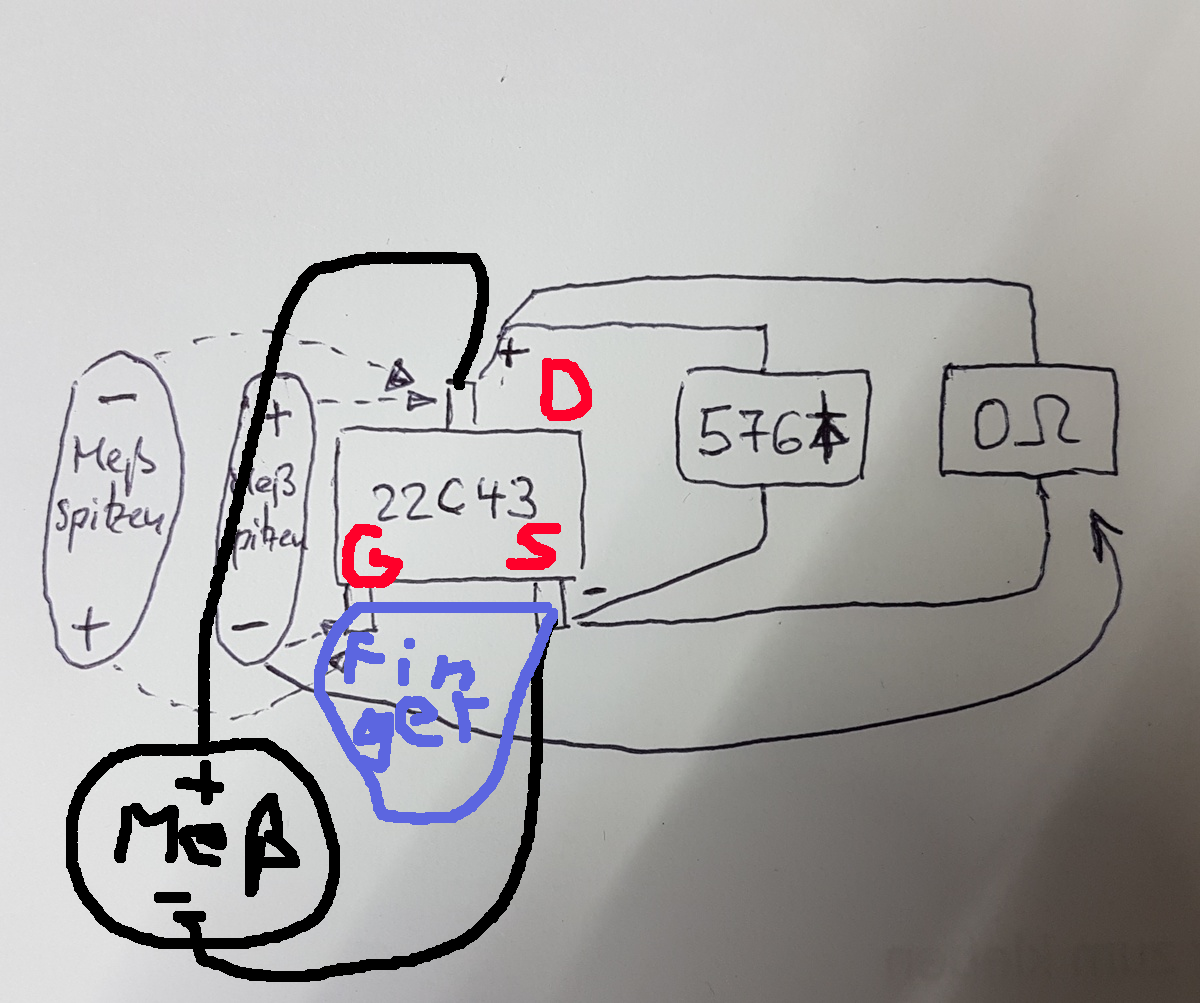

Claudius M. schrieb: > Hilft es was wenn ich den optisch besseren Transistor auslöte und was > messe? Aber sicher doch. > aber ich müsste genau wissen wie und was Widerstands- und Diodenmessung zwischen allen Pins, in beide Richtungen. Ergebnisse hier als Liste posten.

ok, hab den ersten ausgelötet und dachte der sei kaputt weil ich garnix messen konnte, überall unendlich und einmal Kurzschluss. hab dann die zwei anderen ausgelötet und dann nach und nach herausgefunden: wenn ich zuerst (links im Bild) zwei Pins, oben + und unten -, mit den Messspitzen berühre, dann habe ich Durchgang zwischen dem oberen Pin und dem Pin unten rechts. Berühre ich oben - und unten +, messe ich mit dem Diodenbereich 576. Hilft das weiter?

Sieht nach MOSFET aus. Probiers mit 2N7002 o.ä..

Vermutung: Selbssperrender N-Mosfet. Werden deine gemessenen "0 Ohm" hochohmig, wenn du "G" und "S" mit dem Finger ueberbrueckst? (Dann war vorher das Gate aufgeladen) Auf jeden Fall sind meine Zeichenkuenste, wenn schon nicht hilfreich, immerhin belustigend :D
Ja, genau!! Was heißt das dann? Passt der 2N7002 ? solange man die Zeichenkünste versteht ist alles erlaubt, meine sehen ja auch nicht anders aus :)

Das heisst: Hinz hatte wohl einen Volltreffer gelandet :D Aber pass beim wiedereinbau auf: die geladenen, und die ungeladenen Mosfets muessen wieder an ihre alte Stelle :D Mehr Ernsthaft: Mach dir mal Gedanken ueber Antistatik....

Hmmmm schrieb: > Das heisst: Hinz hatte wohl einen Volltreffer gelandet :D Naja, ich hatte einen Tip: https://ftp.chinafix.com/forum/201711/02/174034anizeku4yqke3gbb.jpg
