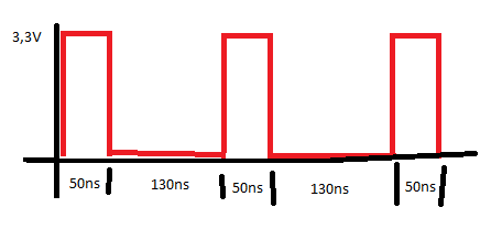

Folgender Code ergibt die Messung im Anhang (gemessen am Ausgangspin):

Warum habe ich solch lange Schaltzeiten bei 32MHz?
Zum Vergleich: Ein Atmega88A mit "gleichem" Code liefert bei 20MHz ein
fast identisches Ergebnis (was ja auch nachvollziehbar ist).

Schau mal nach was der für Assembler Code generiert. Der Rücksprung
dauert, das ist normal.
Außerdem brauchen viele schnellere µCs 2 Takte zum Schreiben auf
Peripherie -> Datenblatt.
Schnelles Oszi wäre besser - auf dem geposteten Bild sehe ich keine Rise
oder Fall Time, was komplett unglaubwürdig ist. Reale Signale von einem
µC haben "runde" Ecken bei Zeitauflösung in ns.
Welchen Optimierungs-Level hast Du aktiviert? Poste doch bitte auch
Deinen Compiler-Aufruf.
Grüßle
Volker
Nachtrag: Ohne Optimierung funktioniert der Zugriff auf das geschützte
Register für die Taktumstellung nicht, wird also aktiviert sein.
Mein avr-gcc erzeugt für die Schleife folgenden Code
.L3:
        std Z+5,r24
        std Z+6,r24
        rjmp .L3
Wobei jeder Assembler-Befehl 2 Taktzyklen benötigt und die Schleife
somit
187,5ns benötigt.
Problem ist wohl, dass die Portrgeister 2 Bytes zur Adressierung
benötigen und somit hier über das Indexregister zugegriffen wird, mit
dem entsprechenden Bedarf an Taktzyklen.

Die Verwendung des Toggle-Registers bringt leider auch nichts, außer
dass dar Takt symmetrisch wird (50% Tastverhältnis), dafür aber 8 Zyklen
dauert. Wenn nur wenige Taktzyklen benötigt werden, könntest Du alle
Toggle-Zugriffe hintereinander schreiben (Loop unrolling).

Nachtrag: Tatsächlich, beim Zugriff auf einen virtuellen Port
   VPORT1.OUT = 0b00010000 ;
   VPORT1.OUT = 0;
Liefert avr-gcc:
.L3:
       out 0x15,r24
       out 0x15,__zero_reg__
       rjmp .L3
Jetzt habe ich endlich verstanden, welchen Sinn diese virtuellen Ports
haben :-)
...und noch ein Nachtrag zum Nachtrag: Bei den VPORT-Registern
funktionieren die Bit-Setz und -Löschbefehle
    VPORT1.OUT |=  0b00010000;
    VPORT1.OUT &= ~0b00010000;
liefert somit
.L3:
        sbi 0x15,4
        cbi 0x15,4
        rjmp .L3
und sollte somit die gleiche Performance wie beim AVR liefern.
