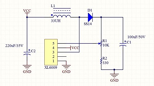

für meine Heimautomatisierung möchte ich mir eine Automatik für die
Hauseigangstür in unserem Mehrfamilienhaus basteln. Zur Zeit ist es so,
dass wenn jemand die Klingel unten betätigt schließt irgendein Kontakt
und an der Gegensprechanlage liegt nun Spannung an. Nun kann mit einem
Taster die Tür unten entriegelt werden.
Das Ganze möchte ich nun aber automatisieren, sodass mein Raspberry Pi
über die Homebridge erkennt, wenn jemand von uns nach Hause kommt wird
das Funkrelais angesteuert. Wenn nun einer von uns die Türklingel drückt
liegt die Spannung an und der Stromkreis wird anstatt dem Taster über
das Relais geschlossen. Damit nun nicht die Klingel leutet wird das über
den Öffner Kontakt vom Relais realisiert, sodass nur der Taster
überbrückt wird mit dem Schließer Kontakt. Damit das Relais seinen
programmierten Funkcode behält muss ich eine externe Spannungsversorgung
mit 2x 18650 LiPo Akkus realisieren. Dies Spannung der Akkus sollen dann
mittels DC-DC Wandler auf 12V mit der das Funkrelais betrieben werden
muss hochgestellt werden. Den Ladezustand der LiPos wollte ich mit der
Spannung überwachen da im Standbye die Belastung nur sehr gering ist
(wenige mA). Damit mir die Spule und das Funkrelais aber sauber arbeitet
würde ich ganze gerne noch den Ripple am Ausgang des DC-DC Wandlers
minimieren.
Daher meine Frage wie berechnet man die Kapazität des Kondensators am
Ausgang?
Was ich bisher so gelesen habe sollte man zusätzlich zum verbauten
100müF Elko noch einen Keramik Kondensator verwenden. Eine Schaltung des
DC-DC Wandler liegt mit bei.
Der DC-DC Wandler arbeitet mit 400kHz.
Gast #5494829
Thoretisch ohne parasitäre Induktivitäten und Widerstände des
Kondensators:
C ~ dI*dt/dU
dI: Delta I Scheitel (wenn 35mA benötigt werden, 70mA Scheitel bei
Taktverhältnis 50%, hier sind es bei 3,x zu 12V eher 20%, dh. 175mA)
dt: 1/f * Taktverhältnis
dU: Ripple, z.B. 0,1V
Ergäbe 4,7 µF (großzügig aufgerundet, praxisferne).

Gast #5495372
Das legt man so aus, dass ein bestimmter Rippel übrigbleibt. Dazu gibts
es viel Literatur.
Die muss man nicht kaufen. Beispilesweise ist das hier sinnvoll:
http://www.ti.com/lit/an/slva477b/slva477b.pdf
Für die reine Kapazität gilt also (Kapitel 7):
Cout,min = DeltaIl/(8*fs*DeltVout)
DeltaVout ist der Rippel, den wir am Ausgang maximal zulassen wollen.
DeltaIL ist der Rippelstrom in der Drossel, der sich aus der
Ausgangsspannung und der Eingangsspannung ergibt. Dazu sagt Kapitel 3:
DeltaIl = Rippeltrom = Vout(Vin-Vout)/(L*fsw*Vin)
Für den ESR gilt:
DeltaVout = ESR * DeltaIl (umstellen)
Übrigens ist der Eingangskondensator wirklich wichtig, denn der bekommt
den hohen Rippel ab. Wird oft vernachlässigt. Nämlich:
DeltaIl (Eingang) = Iout + Rippelstrom/2
Ich empfehle, hierzu ein Excel-Sheet zu machen. Hat man das einmal
sauber durchexerziert (was zugegebenermaßen etwas Arbeit ist!), kann man
das immer wieder verwenden, und sich so seine Step-Down schön sauber
auslegen.

Gast #5496564
soso... hat es eigentlich schon geschrieben, Du musst sowohl
Kapazitätswert C, als auch den ESR berücksichtigen.
Hier der Link zum Boost Converter Dimensionierung:
http://www.ti.com/lit/an/slva372c/slva372c.pdf
Die Formel von soso... ist für den Buck Converter, ebenso der Link.
Im Prinzip ist das Vorgehen aber immer gleich. Stromverlauf durch
Kondensator ermitteln im stationären Zustand.
a) Aus einer Betrachtung für eine Ladungsänderung
 wird der Kapazitätswert ermittelt
b) Aus dem Stromverlauf (Spitze-Spitze Wert Ipp) durch den Kondensator
kannst Du die Bedingung für den ESR ableiten.
Beispiele für den Buck Converter (Ausgangskondensator beim Boost ist
ähnlich zum Eingangskondenstor vom Buck):
https://youtu.be/wQPvCDJgz08
https://youtu.be/bo3XbNM-Fnw
Gruß DC/DC
