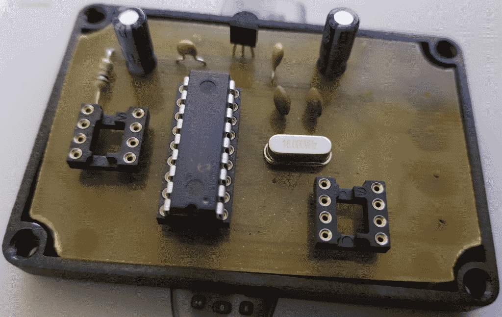

von Rene Z. (renezimmermann)
wie klein muss es den sein? Frührer hatte ich immer eine Kombination aus
7805, Tiny13, MCP2515 und MCP2551 benutzt um den Video Eingang beim MB
Command freizuschalten. Musste alle 500 ms eine Can Nachricht senden.
Alle Bauteile in THT. Platine war glaube ich 50 x 35 mm und schnell per
Hand bestückt.
Gruß Rene
klar heute kann man da einiges ändern. Bei mir ist das locker 10 Jahre
her.
Habe damals geschaut was leicht aufzutreiben war. Anbei mal ein
Denkanstoß.
Ist noch Verbesserungswürdig aber so ähnlich kann es wohl aussehen.
Gruß Rene

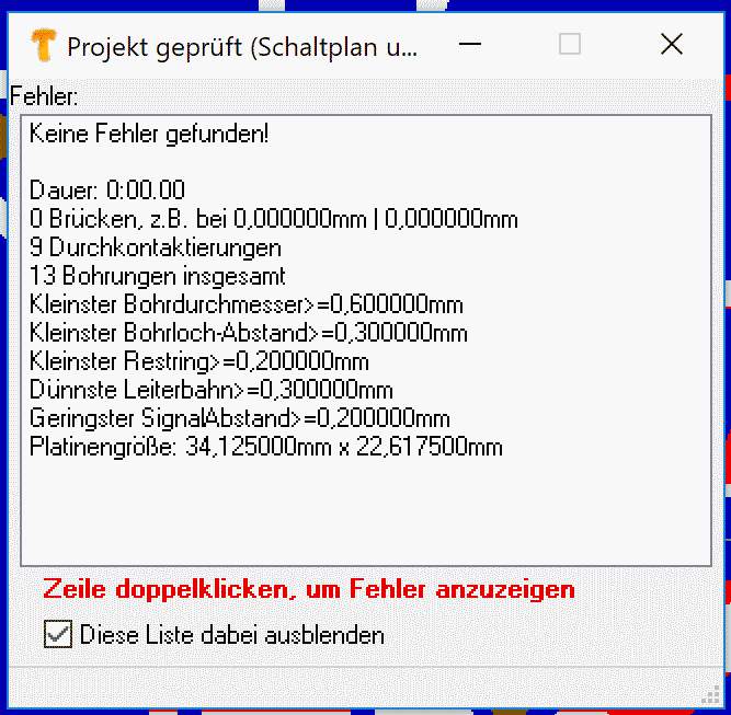

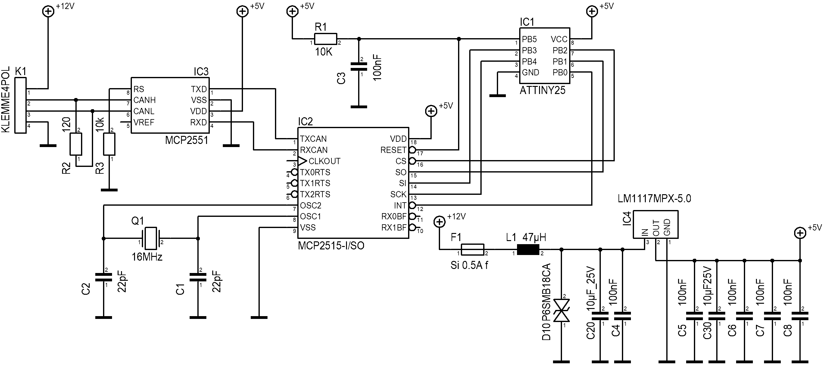

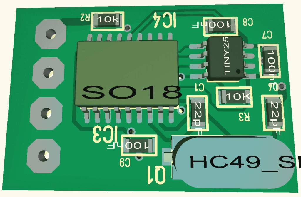

von Olli Z. (z80freak)
> Denkanstoß.
Witzig, fast genauso hab ich hier gerade einen Prototyp zusammengebaut!
Funktioniert auch soweit wie ich das brauche. Hatte nur noch einen
Knonzeptfehler drin. Ich muss den Adapter dauerhaft betreiben, weil ein
ausbleiben der CAN Botschaft, nachdem mal welche gesendet wurden, nicht
zu einem zurückspringen führten. Ich muss explizit AN und AUS per CAN
senden. Daher habe ich noch die Anforderung an einen 12V Eingang
umgesetzt.
Wesentlich aufwendiger war es die Libraries so anzupassen das alles
läuft. Due AtTinys haben ja keinen vollwertige SPI, da wird alles über
den USI gesteuert. Die Anpassungslib tinySPI muss aber erst mit der
CAN_Library verheiratet werden. Und zu guter Letzt noch die
Timingregister auf den 8 MHz Quarz des Shields zurechtstutzen.
Aber jetzt läuft das Ding. Werde morgen mal die Spannungsversorgung und
den Signaleingang in Angriff nehmen.
Wenn das läuft, mal schauen wie klein ich das layouten kann.
Spi hatte ich per Bitbanding realisiert. Reicht hier ja locker.
Vergiss nicht das du auch permanent Botschaften erhälst die abgearbeitet
und/oder gefiltert werden müssen! Meine SMD Version war 35 x 23 mm
gross.

In meinem speziellen Fall reicht es. Läuft seit 10 Jahren in ca. 40
Geräten.
Nein, es muss nur eine Id herausgefiltert werden und das macht der
MCP2515.
Auch die zu sendende Nachricht wird nur einmal eingestellt und danach
immer nur das Komando zum senden der Nachricht abgesetzt. Der Tiny ist
die meiste Zeit im Sleepmode.

Rene Z. schrieb:
> Meine SMD Version war 35 x 23 mm gross.
 Und wo ist die ?
 Ziemlich schöne Zeichnung, aber echte Platine ist wo ?
SMD habe ich nie produzieren lassen da die selbst hergestellte THT
Version vollkommen ausreichte. Auf dem Bild ist eine frühe Version eines
Prototypen zu sehen. Alle anderen sind "unterwegs".
Die Platinen sind verbaut an MB Comand Navi.
Dazu dann noch ein Composit nach RGB Wandler und für eine Rückfahrkamera
oder DVD Player war alles an Board.
Ist halt alles schon was her. Aber funktionierte und das reichte mir.
Gruß Rene
