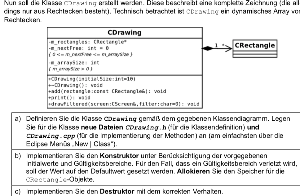

Bin mir nicht sicher ob mein Konstruktor soweit ok ist und passt?

OP #5494879
#include<iostream>
using namespace std;
#include"CDrawing.h"
CDrawing::CDrawing(int initialSize ){
if(initialSize >10 || initialSize < 0){
  initialSize = 10;
  m_rectangles = new CRectangle [m_arraySize];
CDrawing::~CDrawing(){
  delete [] m_rectangles;
Ich habe die else bedingung erst mal weg gemacht ,da der Speicher wohl
einfach ausserhalb der Bedingung gesetzt wird.
Aber was wollen die hier bei der Zusicherung ?
Im Klassen Diagramm ist ja bei der Zusicherung
arraySize > o gegeben usw

OP #5494939

Gast #5494947
Wohl eher "< 1". Es ist aber ziemlich dämlich, im Falle eines
Programmierfehlers einfach irgendeinen Default anzunehmen. Wenn man
schon eine negative Array-Größe übergibt, kann man keine Annahmen über
zukünftige Zugriffs-Indices machen, und dann passiert irgendwas. Wenn
schon sollte man eine Exception werfen oder ein "assert()" nutzen, oder
natürlich negative Größen einfach vermeiden indem man std::size_t nutzt,
was man sowieso auf jeden Fall tun sollte.

OP #5495019
#include<iostream>
CDrawing::CDrawing(int initialSize, int arraySize ){
m_arraySize = arraySize;
if(m_arraySize < 1){
    initialSize = 10;
  m_arraySize = initialSize;
else{
Passt?
>     initialSize = 10;
>   else{
> Passt?
Nein. Du allokierst nix wenn arraySize < 1
(die Allokierung steht ja im 'else' Zweig)
