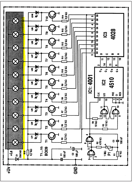

ich benötige bei folgendem Projekt eure Hilfe:
Ich will mittels einer Karte zur LED Lauflichtsteuerung (bzw 12V 5W
Glühbirnen) über eine Relaiskarte 230V schalten.
Folgende Karten habe ich:
- 2x Vellemann VMA 400 4-KANAL RELAIS-MODUL
- 1x Conrad Components 197327 LED Lichteffektgerät Ausführung
(Bausatz/Baustein)
Bilder der beiden Schaltungen:
Lauflichtkarte (die SteuerAnschlüsse für die Glühlampe habe ich gelb
markiert. von da geht es zu den Eingägen der Relaiskarte):
picload.org/view/dldidoil/lauflicht.jpg.html

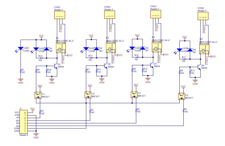

Relaiskarte:
picload.org/view/dldidoii/relaiskarte.jpg.html
Mein Problem:
Die Steuereingänge der Relais arbeiten mit +12V. Die Ausgänge der
Lauflichkarte sind aber so wie ich das sehe -(Minus). Wie bekomme ich es
also hin die Relaiskarte korrekt anzusteuern??
Vielen Dank im Voraus!!!

#5495458
MaWin schrieb:
> Du vertauscht entweder Anode und Kathode der LED der PC817 Optokoppler,
> ersetzt die PC817 gegen PC814, oder verbindest den jeweiligen Ausgang
> des IC3 mit dem jeweiligen Eingang der Relaiskarte, umgehst bzw.
> ignorierst also den Transistor.
Erstmal vielen Dank für die schnellen Antworten!!Super Forum hier!!
Das war genau die Antwort die ich gebraucht habe. Der Anschluss direkt
an IC drei, war in 10 Minuten erledigt und funktioniert wunderbar. Also
noch mal vielen Dank!
@David: Sinn und Zweck der Übung ist, anstelle der LEDs Schokosteckdosen
zu schalten, um damit was auch immer automatisch nacheinander an und aus
gehen zu lassen. Ich weiß dass das sicher auch einfacher beziehungsweise
eleganter geht, allerdings brauchte ich zeitnah eine Lösung mit den
gegebenen Bauelementen...
