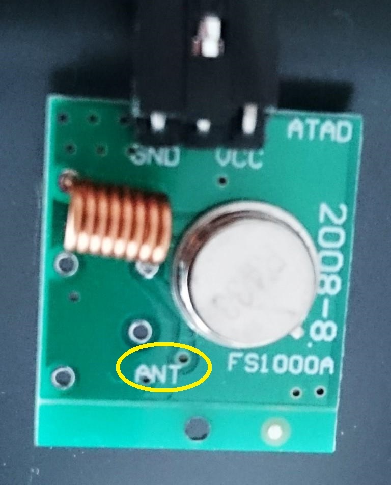

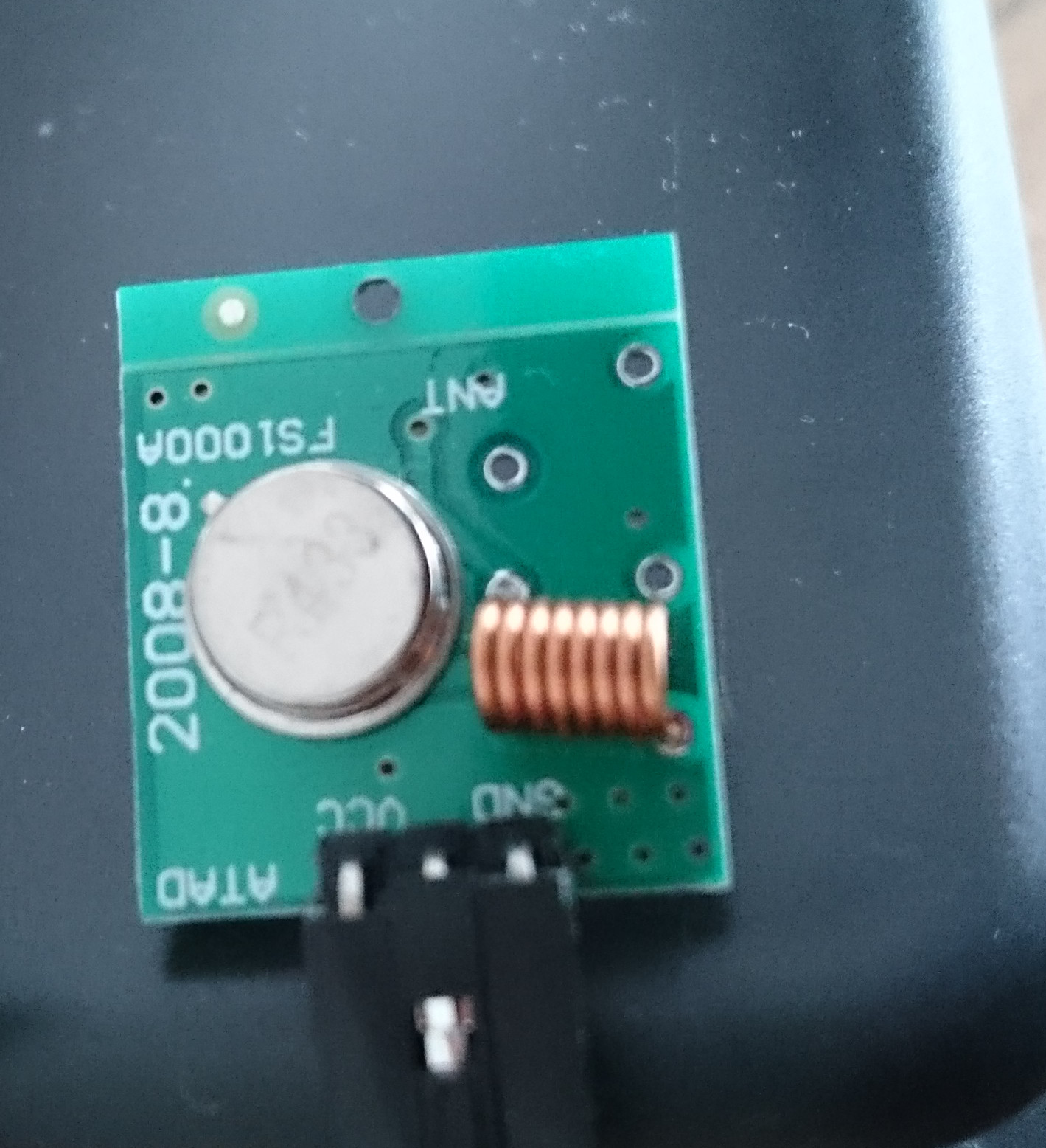

Gast #5501409
Klaus R. schrieb:
> sowas schwebt mir für den RPi auch noch vor (analog Logitech Hub) - hast
> du empfehlenswerte libs benutzt? Kannst du Kommandos speichern / Macros
> senden?
Ich hab per Google einige Anleitungen gefunden wie man den Pi in einen
Receiver für Infrarot und 433 Mhz-Sender/Empfänger verwandeln kann. Ich
hab das auch kombiniert, lasse also wenn der Pi ein bestimmtes IR-Signal
bekommt per Exec (Lirc) ein 433 Mhz-Signal ausgeben. Google mal, da ist
dann auch die ganze Software verlinkt. Lediglich Lirc unter Stretch war
etwas problematisch.
> Mach doch mal ein scharfes Foto von dem Teil (Vorder- und Rueckseite),
> dann kann dir evtl geholfen werden.
Hab ein Foto angehängt.
Der Sender hängt an 5V.
Gast #5501694
Klaus R. schrieb:
> ...da fehlt afaik überhaupt eine Antenne, oder?
Wenn es sich bei der Bohrung (an dem Wort ANT, rechts oben am T) um eine
Durchkontaktierung handelt, dann ist die Kupferspule entweder eine
Verkürzungsspule für die Antenne am mittleren Kontakt von der
Steckerleiste oder in Verbindung mit dem SMD Kondensator unter der
Platine ein Reihenschwingkreis mit Antennenauskopplung am 'heißen Ende'?
(Firma: matzetronics) #5501696
Klaus-Dieter L. schrieb:
> Hab mich an die Howtos gehalten, da war von Antenne keine Rede. Ich guck
> mal ob ich was dazu finde.
Verlinke die doch bitte mal. Es kann aber schon sein, das ein Softwerker
den Blick für die Hardware nioht hat. Mit Sicherheit fehlt an der
Platine eine Antenne. Du wirst nicht viel falschmachen, wenn du da einen
etwa 17cm langen Draht anlötest und gestreckt von der Platine wegführst.
17cm ist 1/4 der Wellenlänge der 433MHz - das nur nebenbei. Du wirst
überrascht sein, wie weit der Sender dann reicht.
#5501709
Vorsicht: Die Antenne muss höchstwahrscheinlich nicht da angelötet
werden, wo es manche User zu vermuten scheinen, bzw. wo es die
"ANT"-Markierung suggeriert.
Sondern in der rechten oberen Ecke (wenn man auf die Vorderseite mit der
Spule schaut, und die Anschluss-Pins unten sind). (Googel mal nach
"FS1000A antenna")
Hier bspw. gibt's übrigens eine kurze Anleitung zum Bauen einer
passenden Antenne:
https://www.instructables.com/id/433-MHz-Coil-loaded-antenna/

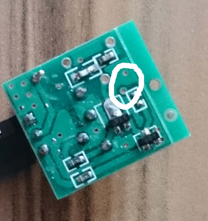

(Firma: matzetronics) #5501735
Buchhai schrieb:
> Erkläre mal, wieso das Käse ist, weiter weißt Du nicht?
Sieht man doch, wenn man mal verfolgt, woran diese Spule angeschlossen
ist. Sie geht an den mittleren Pin, der vermutlich der DATA Pin ist,
auch wenn die chinesischen Spassvögel das spiegelverkehrt und an die
falsche Stelle gedruckt haben.
Diese Spule ist also eine HF Drossel, die verhindert, das die HF zum
Controller abfliesst.
Im beiliegenden Bild habe ich den ANT Anschluss mal markiert.
Wenn man sich die Unterseite anschaut, ist da auch ein
Koppelkondensator, der da endet.
#5502013
Der Bestückungsdruck ist verrutscht. Der mittlere Pin ist die
Betriebsspannung und die Drossel verhindert das Abfließen der HF. Die
Antenne muss an die Bohrung in der Ecke und geht über einen Kondensator
an den Kollektor des Oszillator-Transistors. Die anderen beiden
Durchkontaktierungen können alternativ eine gewickelte Spule aufnehmen,
die aber hier als SMD bestückt wurde.
