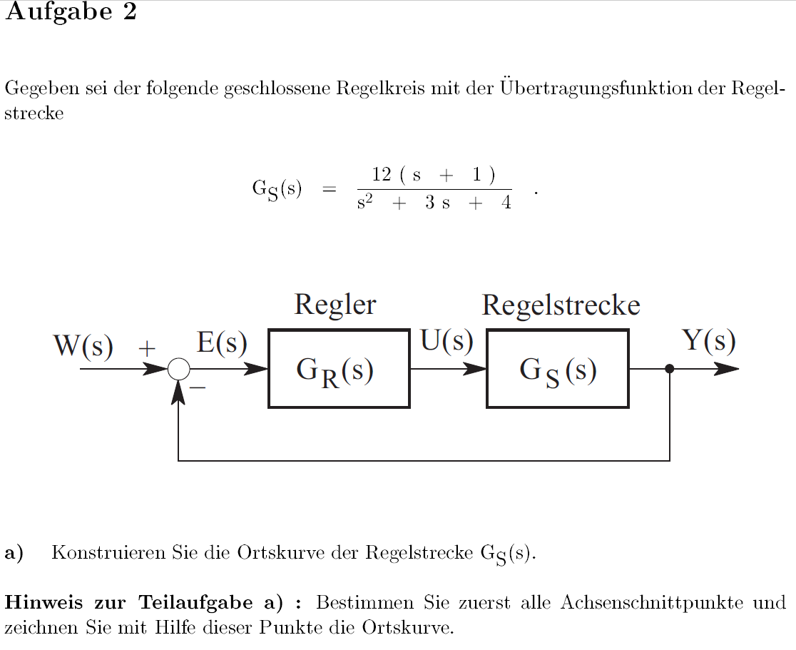

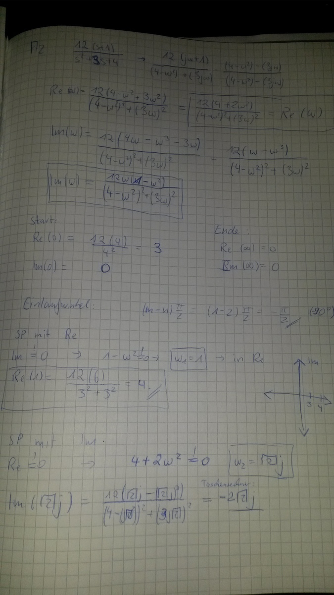

Wir haben in Regelungstechnik eine eigenartige OK-Aufgabe bekommen.
Meine Rechnung ist anbei.
1. Habe ich richtig gerechnet?
2. Wie kann für omega etwas imaginäres herauskommen, bzw wie soll man
das zeichnen?
3. Der Einlaufwinkel ist bei -pi/2 obwohl es einen Schnittpunkt mit der
IM-Achse gibt, wie zeichnet man das?
Was habe ich falsch gemacht? Wo ist mein Denkfehler?
Da sowas wahrscheinlich bei uns in der Klausur drankommen wird, wäre es
sehr nett wenn uns das jemand besser erklären würde.
Wir haben bei uns in der Uni in der Übung und Vorlesung immer nur Terme
gehabt, die 1. kein s im Zähler haben und ohne imaginären Nullstellen
waren. Daher bin ich gerade etwas verwirrt.
Vielen Dank im Voraus =)
Ja.

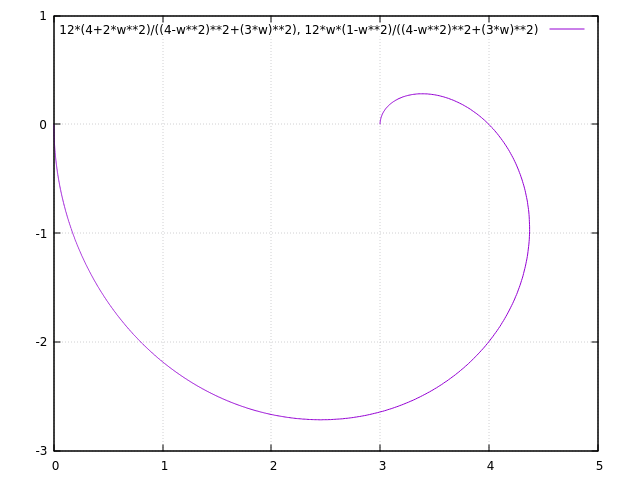

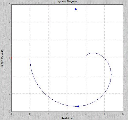

> das zeichnen?
Wenn der Realteil der Übertragungsfunktion für kein reelles ω zu 0 wird,
bedeutet das ganz einfach, dass die Ortskurve die imaginäre Achse nicht
schneidet.
Die Kurve berührt für ω=∞ die imaginäre Achse, einen echten Schnittpunkt
gibt es aber nicht.

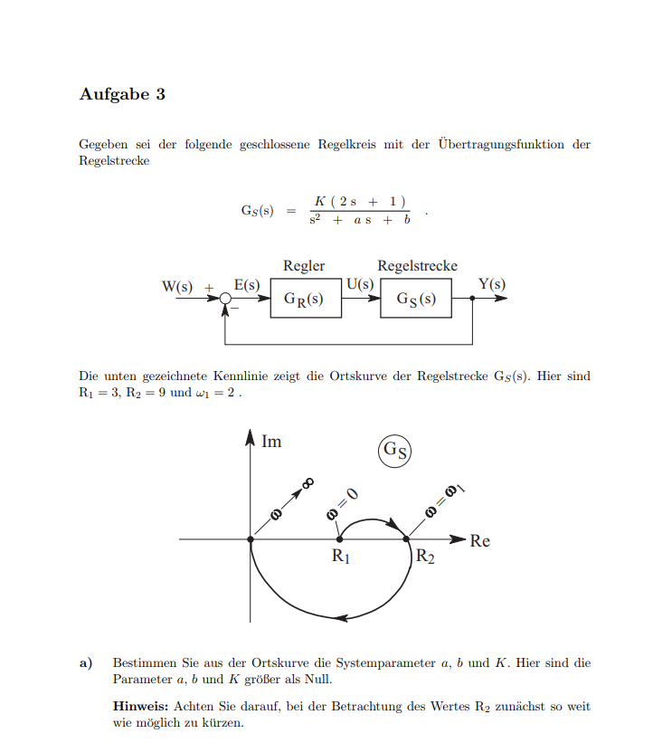

AmVa schrieb:
> Ich hab noch eine extrem komische Aufgabe gefunden, könnt ihr mir da
> nochmal helfen?
Was ist daran komisch?
Du weißt, wie man die Übertragungsfunktion als komplexe Funktion von ω
getrennt nach Real- und Imaginärteil darstellt. Für ω=0 und ω=2 sind
jeweils die Real- und Imaginärteile der Funktionswerte gegeben. Das
ergibt vier Gleichungen für die drei Unbekannten a, b und K. Eine der
vier Gleichungen trägt nicht zur Lösung bei, da sie unabhängig von a, b
und K immer erfüllt ist. Es bleibt also ein System von drei Gleichungen
zu lösen, was dir sicher nicht schwerfallen wird.
Wo ist also das Problem?

Vielen Dank für eure schnellen Antworten.
Tut mir leid, ich kann den Weg nur teilweise nachvollziehen. Wir haben
das nie mit Wurzel-Ortskurven gelöst.
Also bis 2a = 4(b-4) hatten wir auch, danach bekommen wir nur Schund
heraus.
Wir versuchen dann 2a zu ersetzen, aber anscheinend scheitert es da an
mathematischen Kniffeln. In der Aufgabe steht ja auch als Hinweis, dass
man möglichst kürzen soll.
Aber wir kommen nie zu dem Punkt, an dem man kürzen kann.
Also die beiden Aufgaben die ich geschickt habe, sind wirklich die
einzigen beiden, die bei uns komplett anders war und daher für mich als
"komisch" tituliert.
In der Übung hatten wir solche Aufgaben niemals besprochen. Diese
Aufgaben sind lediglich aus Altklausuren.
Liebe Grüße
Am Va
