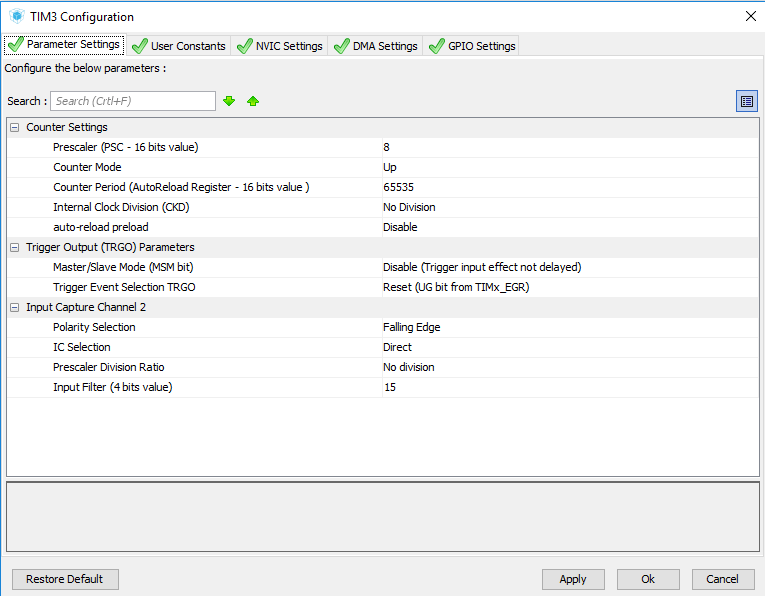

Der Timer3, Channel 2 ist im "Input Capture Direct Mode" mit den
Einstellungen von oben in CubeMX.

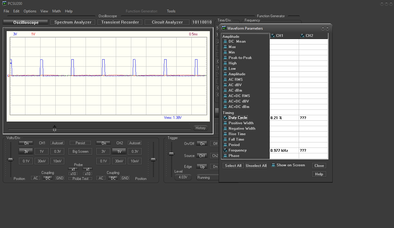

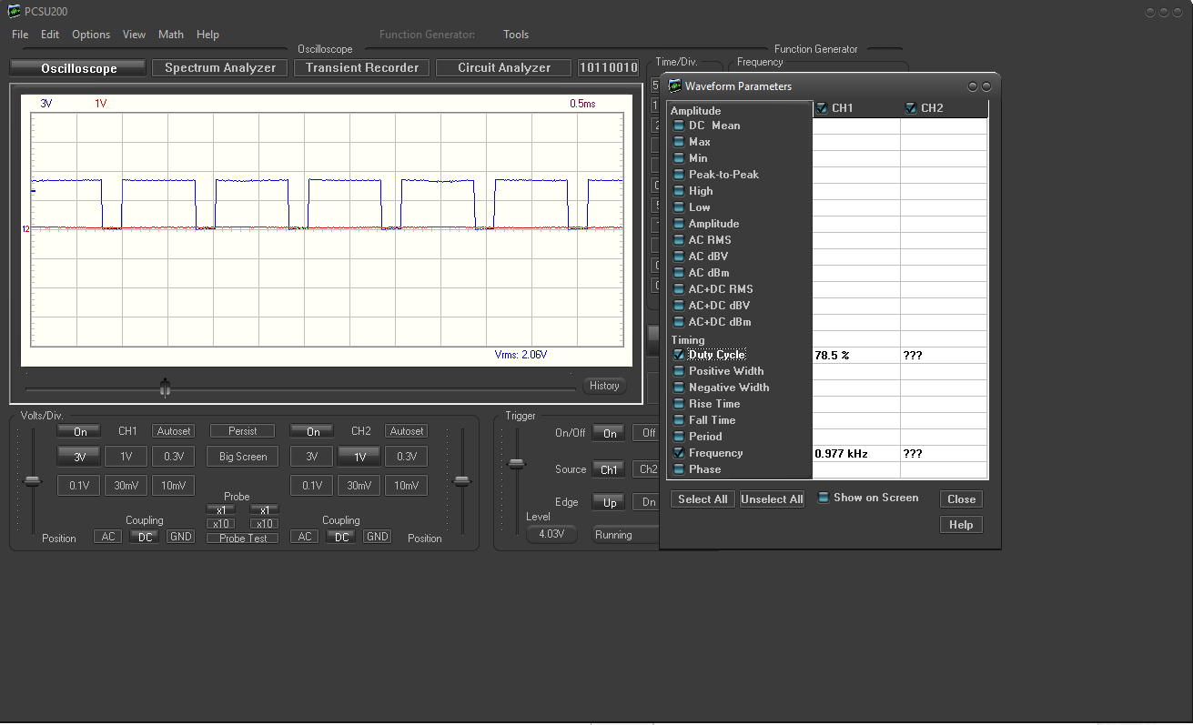

Nun möchte ich ein PWM Signal (Frequenz und Cycle) messen, wobei die
Frequenz 0.977kHz beträgt mit zwei verschiedenen Dutycycles, wie im
Anhang. Die Signale wechseln sich alle 8s ab.

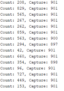

Das Resultat von count und capture ist im Anhang zu sehen und der
counter springt ein bisschen zufällig herum. Die Messungen wurden alle
500ms gemacht.

Hallo Bert,
Das Problem ist der Prescaler. Verständlicherweiße nimmt man an, dass
der Prescaler ein Teiler ist. Also (CLK_FRQ) / (PSC) = (TIM_CNT_FRQ),
dass ist aber falsch.
Der Prescaler ist ein Zähler, der sich sobald er den PSC-Wert erreicht
auf 0 zurücksetzt und den eigentlichen Counter erhöht. Dementsprechend
sind es von 0 bis 0, 9 Zählschritte bei einem PSC von 8 (0, 1, 2, 3, 4,
5, 6, 7, 8, 0).
Um einen Teiler von 8 zu erhalten musst du den PSC auf 7 stellen.
In deinem Fall is der PSC 8 was bei einer Timerfrequenz von 8Mhz eine
Zählfrquenz von 0.8889 Mhz ergibt. 900 Zählschritte entsprechen dann
1us/0.8889 * 900 = 1.0125 ms -> 0.9877 KHz.
Das kommt schon sehr nah an das gemessene ran. Wenn du die interne Clock
des stm verwendest würde ich darauf tippen das daher die restliche
Abweichung kommt.
