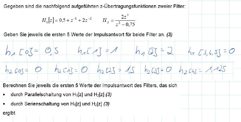

Hallo ich bin neu hier. kann mir jemand vielleicht weiter helfen. (Bild
unten) wäre ihm sehr Dankbar. kannn mir jemand erklären wie man die
Serieschaltung berechnet. ich weiß das es h1[n]*h2[n] gilt. aber ich
kommen nicht weiter :-(. vielen dank.

Moin,
Ja, mit der Faltung sollte das hinhauen. Leider hat der normale
Taschenrechner keine Faltungstaste. Weil ja das H1 Filter eine ziemlich
uebersichtliche Impulsantwort hat, haelt sich das mit der Rechnerei aber
auch so in Grenzen.
Erstmal glaub' ich, dass der erste Wert der Impulsantwort des H2 Filters
h2[0]=2 sein sollte.
Dann haette also das H2 Filter diese Impulsantwort:
[2    0    1.5  0    1.125 ...]
Wuerde das H1 Filter jetzt nur diese Impulsantwort haben: [0.5 0 0 0 0]
dann waere ja die Gesamtantwort beider Filter in Kette sowas:
[1    0    0.75 0    0.5625 ...]
und wuerde das H1 Filter jetzt nur diese Impulsantwort haben: [0 1 0 0
0],
dann waere die Gesamtantwort beider Filter in Kette sowas:
[0    2    0    1.5  0    ...] (also einfach h2 um einen Takt
verschoben)
und wuerde das H1 Filter jetzt nur diese Impulsantwort haben: [0 0 2 0
0],
[0    0    4    0    3    ...]
Weil aber das H1 Filter nun mal diese Impulsantwort mit 3 Werten hat,
und nicht 3 Impulsantworten mit jeweils 1 Wert wie gerade angenommen,
addieren sich die Gesamtantworten zu:
[1    2    4.75 1.5  3.5625 ...]
Gruss
WK

Persönlich finde ich solche Betrachtungen zur Impulsantwort am
anschaulichsten, wenn das Filter als Differenzengleichung vorliegt.
Bei H1 ist das ja recht trivial, das wäre y[n] = 0.5 x[n] + x[n-1] + 2
x[n-2].
Die Schritte bis zur Differenzengleichung von H2 sind wie folgt.
Zuerst legst du den Grundstein dafür, dass H2 ein kausales Filter wird,
also multiplizierst Zähler und Nenner mit z^-2:
H[z] = 2 / (1 - 0.75 * z^-2)
Dann substituierst du H[z] mit Y[z]/X[z] und bringst den Nenner auf die
linke Seite:
Y[z] * (1 - 0.75 * z^-2)  = 2 * X[z]
Y[z] - 0.75 * z^-2 * Y[z] = 2 * X[z]
Das lässt sich jetzt problemlos z-transformieren:
y[n] - 0.75 * y[n-2] = 2 * x[n]
y[n] = 2 * x[n] - 0.75 y[n-2].
Die Impulsantwort erhältst du, indem du jetzt die Sequenz x = {1, 0, 0,
0, 0} einsetzt. Die wäre für die ersten fünf Werte
h = {2, 0, -1.5, 0, 1.125}.
Die Impulsantwort aus Parallelschaltung von H1 und H2 erhältst du durch
simple Addition von h1 und h2 (und ggf. Skalierung der Koeffizienten mit
0.5).
Die Serienschaltung kannst du mit der Faltung berechnen. Die
Impulsantwort von H2 ist zwar unendlich, aber wenn du die jeweils ersten
5 Werte von h1 und h2 vorliegen hast und dann conv(h1, h2) auch nur von
n=0 bis n=4 berechnest, sind diese Werte korrekt.
Also
h12[0] = h1[0] * h2[0]
h12[1] = h1[1] * h2[0] + h1[0] * h2[1]
h12[2] = h1[2] * h2[0] + h1[1] * h2[1] + h1[0] * h2[2]
Oder du nimmst wieder die Differenzengleichung her, berechnest die
Ausgangssequenz vom ersten Filter, wenn die Eingangssequenz der Dirac
ist (heraus kommt die bekannte Impulsantwort). Und diese Ausgangsfolge
nutzt du dann wiederum als Eingangsfolge, die du in die
Differenzengleichung des zweiten Filters einsetzt.
Das ganze ist kommutativ, du kannst also auch die Impulsantwort des
zweiten Filters in die Differenzengleichung des ersten einsetzen und
erhältst das selbe Ergebnis.

Du kannst natürlich auch direkt H1 mit H2 multiplizieren und dann invers
z-transformieren. Du erhältst so die Differenzengleichung der
reihengeschaltenen Systeme und durch Einsetzten von x = {1, 0, 0, 0, 0}
die gesuchte Impulsantwort.
