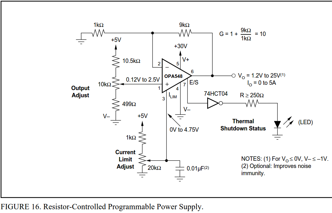

ich möchte mir ein kleines NT bauen. 25V bis 2A. Nun wollte ich
eigentich schon eins mit dem altbekannten LM723 nachbauen und stieß
dabei auf eine OPA548 Erwähnung. Die Bsp. Schaltung im Datenblatt sieht
einfach aus. Nur bin ich da immer etwas skeptisch ob das dann wirklich
alles ist für eine saubere Schaltung. Deswegen möchte ich fragen ob
jemand mit dem OPA schon zu tun hatte? Die Reglungseigenschaften sollte
ja gleich oder besser dem LM723 sein. Nicht das auf dem Ausgang dann
irgendein Gezappel ist was man wieder eleminieren müßte. Also, ist der
Aufbau und Nutzung des OPA's wirklich so einfach oder lauern Fallen?
Wäre ja zu schön um wahr zu sein. http://www.ti.com/product/OPA548

Mir stellt sich aber die Frage, wie sieht es mit der Stabilität der
Regelung aus bei Belastung durch größere Elkos - mit Kapazitäten >>1nF

Der Regler regelt schon stabil, aber die Verlustleistung erreicht man
nur mit Wasserkühlung. Nimm 2/3 der Leistunf, aber dann ist es als
Netzteil uninteressant.

Ein Vorteil dieser Lösung den man nicht unterschlagen sollte:
Die Dinger sind Opamps mit Leistungshalbbrücke, können also bei
entsprechender Versorgung den Strom nicht nur liefern, sondern auch
verheizen. Damit bekommt man dann ein 4-Quadranten-Netzteil was man auch
bei Bedarf als el. Last verwenden kann.

wie ihr schon erkannt habt ist der bei Mouser im TO220 erhältlich. Die
ca. 50W würde ich mit einem fetten Kühlkörper abführen wollen. Der
OPA548 ist für 3A Dauerstrom angegeben. Meine 2A liegen darunter. Oder
würdert ihr noch einen Längstransistor (Bsp. 2N3055) hinzufügen um die
Verlustleisung aufzuteilen?
Wie verhält sich das mit den erwähnten Lastkapazitäten? Die Schaltungen
die angeschlossen werden haben ja auch wiederum Elkos verbaut. Ist ja
ein kleiner Rattenschwanz.
von Harald W. (wilhelms)
Veit D. schrieb:
> Hallo,
> Ich stiess dabei auf eine OPA548 Erwähnung.
> Die Bsp. Schaltung im Datenblatt sieht einfach aus.
Kein Wunder. Es ist ja schliesslich nur eine Beispielschaltung.
> Die Reglungseigenschaften sollte ja gleich oder besser dem LM723 sein.
Natürlich nicht. Eine Referenz ist ja nicht vorhanden.
> Also, ist der Aufbau und Nutzung des OPA's wirklich so einfach?
Naja, solche Datenblattschaltungen sind nie völlig durchkonstruiert.
Es soll hier wohl nur eine Anwendung für die interne Strombegrenzungs-
schaltung gezeigt werden. 2A kann man wohl nur mit einem riesigen
Kühlkörper ziehen. Zumindest bei kleinen Ausgangsspannungen.
von Veit D. (devil-elec)
mir fiel gerade ein, wenn ich den OPA mit zusätzlichen Längstransistor
entlaste schlägt seine Strombegrenzung fehl. Geht also nicht.
Harald, meinst du die Regeleigenschaften wären schlechter wie eins mit
LM723? Was fällt dir spontan ein zum verbessern?
Wegen der Referenz. Wenn ich für die 5V Versorgung (Spannungs- und
Stromeinstellung) eine 5V Referenz verwende (keinen 7805), dann sollte
er den Rest mit der festgelegten Verstärkung selbst nachregeln. So weit
meine Überlegung.
von Karl K. (karl2go)
> LM723
Nee, aber Du brauchst halt eine vernünftige Referenz. Wo die
herkommt...?
Soweit ich mich erinnere kann man U und I auch gut über DACs steuern,
damit also Lastkurven abfahren oder verschiedene Einschaltverhalten
testen.
Danke für den 10.1 Hinweis.
5V Referenz. Verstehe ich daran etwas nicht? Wenn die Vorgabe an in(+)
konstant ist, bleibt doch auch Ua konstant, bedingt über den festen
Verstärkungsfaktor/Rückkopplung. Oder nicht?
Die späteren Ausbaustufen mit DAC und µC würden/hatten mich gereizt an
dem Teil. Das war auch der Grund den OPA548 näher zubetrachten. Jedoch
setzt die Kühlung dem Grenzen s.u.. Hatte MaWin schon angemerkt und ich
wollte es nicht glauben.
Habe den Trafo aus dem Keller geholt. Die minimale Trafospannung durch
parallel schalten wären 18V. Hat 2x 18V, 2x 1,38A, 50VA, Ringkerntrafo
von Sedlbauer. Leerlaufspannung 2x 21,1V. Dachte der hätte andere Daten
gehabt. Sind blöde Werte zum umschalten wegen der Kühlung.
Wegen dem Kühlkörper habe ich einmal gerechnet und komme zu dem Schluss,
dass Teil kann ich nicht kühlen unter den Bedingungen. Ich erhalte immer
negative Rthk Werte für den Kühlkörper.
Ich muss schon mit unrealistischen Werten rechnen damit ich auf positive
K/W komme.
Der innere Wärmewiderstand des OPA548 ist mit 2,5 k/W zu hoch.
Pv      30  W   abzuführende Verlustleistung
RthjG  2,5  K/W   innerer Wärmewiderstand des Halbleiters
RthGK  0,5  K/W   Übergangswiderstand Halbleitergehäuse <> Kühlkörper (Glimmerscheibe + WLP)
Jj       125  C°   zulässige Sperrschichttemperatur des Halbleiters (-25C°)
Ju        30  C°   Umgebungstemperatur
RthGes  3,2  K/W   Gesamtwiderstand
RthK  0,2  K/W   max. Wärmewiderstand des Kühlkörpers
So ein KK wäre unrealistisch.
Mit DAC und µC könnte man je nach Spannung zwar den Strom limitieren nur
bliebe dann der Trafo ungenutzt. Mit NT auf Basis LM723 könnte man den
Trafo ausreizen. Ein Dilemma.

von Manfred (Gast)
Veit D. schrieb:
> Wegen des_Kühlkörpers habe ich einmal gerechnet und komme zu dem Schluss,
Warum? Im Datenblatt stehen 0,2k/W Junction-to-case - macht bei 30 Watt
6 Grad Erhöhung gegenüber dem Kühlkörper. Mit Montageverlusten mögen es
15 Grad werden.
Ein KK mit 1,5K/W ergäbe 45K über Umgebung, also 75 Grad bei 30 Grad
Umgebung. Plus 15 Grad Übergang käme ich auf 90°C am Halbleiter.
Ich denke mal, mit einem KK um 1K/W wäre die Thermik sauber.
versteife dich jetzt bitte nicht auf die zuerst genannten 25V/2A. Die
genauen Trafowerte weiß ich erst jetzt wieder. Deswegen habe ich diese
niedergeschrieben. 20V mit 1,5A sind realistischer. Wären aber immer
noch 30W Ptot im schlimmsten Fall.
Step-Down? Von Schaltreglern habe ich keine Ahnung. Davon lasse ich die
Finger.
Wenn mir jemand das Referenz Problem näher bringen würde was ich nicht
sehe, wäre schon gut. Dann könnte ich abschätzen ob ich das
weiterverfolge oder nicht.
0,2K/W bottom ... steht auf Seite 5 im Datenblatt
hier stehen jedoch auch 37,4 K/W für junction to case top.
Meines Erachtens der richtige Wert ist 2,5 K/W auf Seite 7.
Thermal Resistance, DC, TO220. Der klingt auch realistischer. Ein TO-3
Gehäuse (2N3055) wird mit 1,5K/W angegeben. Das TO220 kann laut meiner
Meinung nicht um Welten besser sein. TI selbst rechnet auf Seite 28 auch
damit. Korrigiert mich wenn ich falsch liege.
überflogen hatte ich das SPRA953 schon, konnte mit dem Wirrwarr aber
nichts anfangen. Allein mein Bauchgefühl sagte mir das 0,2K/W nicht sein
können. Gerd ging in die gleiche Richtung. Ich bin aber nicht in der
Position steinhart behaupten zu können das 0,2 falsch und 2,5 richtig
sind. Ich konnte nur immer wieder auf die 2,5 hinweisen und hoffen das
sich jemand dem nochmal widmet. Dafür Danke ich dir/euch.
Mich lässt die Idee noch nicht ganz los.
Wegen der Kühlkörpertemperatur. Ich nehme folgende Werte an.
Kühlkörper mit 1K/W
Gesamtwärmewiderstand 4K/W  (2,5 + 0,5 + 1)  (0,5K/W Montagewiderstand)
Ptot 20W
Wenn ich rückwärts rechne und eine Sperrschichttemperatur von 125C°
nicht überschreiten möchte, darf der Kühlkörper max 45°C warm werden.
Mit Ptot 25W müssten max. 25C° gehalten werden. Im Sommer nicht zu
schaffen, außer im Keller.  :-)
Wenn ich mit Lüfterfaktor 4 rechne sinkt der Kühlkörperwärmewiderstand
auf 0,25 K/W, dann kann der Kühlkörper bei Ptot 25W wieder knapp 45C°
warm werden.
Jetzt wäre die Frage wo misst man die KK-Temperatur? Wenn ich
vereinfacht von einem Strangkühlkörper ausgehe, dann sitzt das
Bauelement auf der einen Seite und der Lüfter auf der anderen mit
Kühlrippen. Alles möglichst mittig. Den Temperaturfühler würde ich auf
die Seite des Bauelements setzen und knapp darüber. Damit nicht im
Luftstrom und würde die KK Temperatur ziemlich genau messen. Damit
könnten Rückschlüsse auf die Sperrschichttemperatur geschlossen werden
und damit wiederum auf die Lüfterregelung. Wenn das jetzt nicht alles zu
viel Voodoo ist.
Wegen der Idee mit dem Doppelnetzteil mit 2x OPA548. Ich denke später
darüber nach. Wäre eine Option. Wobei vielleicht dabei ein NT Nachbau
mit LM723 einfacher wäre.
von Andreas B. (bitverdreher)
Nö, die Umgebungstemperatur darf max. 45°C betragen.
Wenn Du zum Kühlkörper hin rechnest, mußt Du die 1K/W des Kühlkörpers
zur Umgebung ansetzen.
und vermutlich auch günstiger. ;-)
ja stimmt. Also nochmal gerechnet ... unter der Annahme
Ptot 20W
125°C max. Sperrschichttemp.
und den Wärmewiderständen 2,5 + 0,5 + 1 K/W
Dann darf das Halbleitergehäuse max. 75°C sehen.
Der Kühlkörper darf max. 65°C warm werden.
Bei max. Umgebungstemp. von 45°C°.
Jetzt sollte alles stimmen. Dann müßte ein Lüfter den KK auf unter 65°C
halten.
Und wenn ich spaßenshalber mit 25W Ptot rechne, dann darf der KK nur
max. 50°C warm werden bei max. 25°C Umgebung. Richtig?
Mein Pendel schlägt auch immer mehr zum LM723 Nachbau aus.  ;-)
Ich habe das anders betrachtet beim NT mit LM723.
Die Strombegrenzung kann man wunderbar nutzen. Warum soll das nicht
funktionieren? Nur das einstellen machte Umstände. Man kann es nicht mal
einfach so vorgeben. Man muss den Ausgang belasten, maximalen Strom
einstellen und dann seinen Verbraucher anschließen. Man kann durch die
Anzahl der Leistungstransistoren den maximalen Strom "beliebig" erhöhen.
Kühlproblem einmal vernachlässigt. Jedoch mehr möglich als beim OPA.
Beim OPA548 betrachte ich das so.
Wäre mit µC wunderbar regelbar. Könnte man geile Sachen machen. Aber ich
kann wie festgestellt den Strom nicht beliebig erhöhen.
Leistungstransistoren kann ich nicht "parallel" schalten, weil der OPA
den "Parallelstrom" nicht mitbekommt. Nur seinen eigenen Strom kann er
messen und vergleichen. Es gibt keine Möglichkeit dem OPA ein Feedback
vom Gesamtstrom zugeben. Ich sehe zumindestens keine. Würde man
Leistungstransistoren parallel schalten, würde der OPA zum
Spannungsregler wie der LM723 verkommen und könnte gar keinen Strom mehr
messen und vergleichen. Weil kein Laststrom durch ihn selbst fließt.
Beim LM723 gibts dafür einen Sense Eingang.
Auf 0V runter kommt der OPA548 auch nicht. Benötigt wie der LM723 dafür
eine negative Hilfsspannung. Ist kein Rail to Rail.
von Michael B. (laberkopp)
Veit D. schrieb:
> Es gibt keine Möglichkeit dem OPA ein Feedback vom Gesamtstrom zugeben.
Natürlich, dafür muss man aber Grundlagen der Elektronik beherrschen.
Es ist aber genau so Murks, wie einem LM350 den Strom erhöhen zu wollen.
Nein. Der LM723 hat keine sinnvolle Strombegrenzung. Der Übergang
zwischen begrenztem Strom und voller Spannung ist so weich, daß die
Spannung schon bei 80% des Stromes anfängt einzubrechen. Die
Strombgerenzung war nur als Kurzschlusschutz gedacht.

MaWin schrieb:
> die fold back Strombegrenzung kann man im
> Linearnetzteil nicht nutzen
Warum nicht?
Ich hab mir zwei LT3086 LDO Regler mit Fold-Back per OPV erweitert,
indem ich die Strombegrenzung abhängig von der Ausgangsspannung steuere.
Das funktioniert super und gibt mir aus einem Schaltnetzteil zwei
Spannungen 3.3V und 5V für µC Testaufbauten.
Großer Vorteil: Durch das Fold-Back wird der Strom bei realem
Kurzschluss auf einen meist verträglichen Wert begrenzt, trotzdem kann
das Netzteil 200mA / 2A umschaltbar liefern.
Weiterer Vorteil: Durch die geringe Ausgangskapazität des LT3086 wird
bei einem Kurzschluss nicht gleich was zerschossen, das Schaltnetzteil
hat um 400 fach höhere Ausgangskapazität (10µF zu 4000µF).
Achso, der LT3086 wäre übrigens auch eine passable Variante für das
Vorhaben des TO. Kann bis 40V Eingang, 2A Ausgang, einstellbare
Strombegrenzung, die üblichen Schutzschaltungen, im 7-poligen TO-220.
Bleibt das Problem der Wärmeabfuhr, was ich wie gesagt durch einen
Schaltregler oder umschaltbare Trafowicklungen angehen würde.
Ich habe das betrachtet was mit den Teilen selbst möglich ist. Sonst
wäre der Vergleich sinnfrei.
Die weiche Strombegrenzung vom LM723 war mir nicht bewusst.

von Wolfram F. (mega-hz)
ich habe vor ca. 13 Jahren eine Schrott Baugruppe bekommen, auf der 10x
OPA548 montiert waren und dann ein Netzgerät gebaut.
Einen fetten Ringkerntrafo, Gleichrichter und dicke Elkos brachten es
auf 40V.
Die OPA's (5 Stück) habe ich paralell geschaltet mit je einem 0.33 Ohm
Widerstand am Ausgang und mit je 100R Trimmer in Reihe zu den
Widerständen (0.1%) für den Verstärkungsfaktor zum feinabstimmen
(synchronisieren) der OPA's.
Dies hat einige Jahre super Funktioniert, bis irgendwelche Trimmer
schlecht geworden sind und die OPA's gegeneinander arbeiten und nach
2-3Min. durch Hitze abschalten.
Diese Feinabstimmung muss überarbeitet werden.
Interessant war der erste Test mit einem 12V BleiGel Akku am Ausgang:
Hat man 13 Volt eingestellt, wurde der Akku geladen, hat man aber die
Spannung runtergedreht, haben die OPA's versucht, den Akku zu entladen!
Also Netzgerät mit elektronischer Last!
Da ich aber nur ein Netzgerät brauchte, habe ich den Ausgang mit 2
MBR3060 "entkoppelt", dies hat auch dazu beigebracht, das man die
Spannung bis 0V runterregeln kann.
Man könnte noch so einiges mit denen machen, z.B. ein Netzgerät mit
+/-30V, wenn man einen Trafo mit 2 Wicklungen nimmt, oder die
Möglichkeit, das Ding auch als NF-Amp zu benutzen....

von Olaf (Gast)
Klar, das ist ja auch ein 2-Quadranten Netzteil. Sowas braucht man
manchmal und dann ist es auch sehr teuer. Da lohnt sich sich selbstbau
mit einem LeistungsOP. Ich hab das schon mit einem LM675 gemacht. Es
bietet sich im uebrigen noch einen Modulationseinfang vorzusehen wo man
dann gleich seinen Funktionsgenerator anschliessen kann.
Ausserdem sollte man bedenken das man heute meistens nur noch eine
geringe Spannung braucht, mir wuerden meistens 0-5V reichen oder wenn
schon 24V braucht dann selten mehr wie 25mA. Deshalb geht es mit so
einem OP ganz gut. Fuer die wenigen Anwendungen wo man noch ein
klassisches Labornetzteil mit 0-30V/2A braucht tut das dann ein
Billigheimer wie das Korad.
