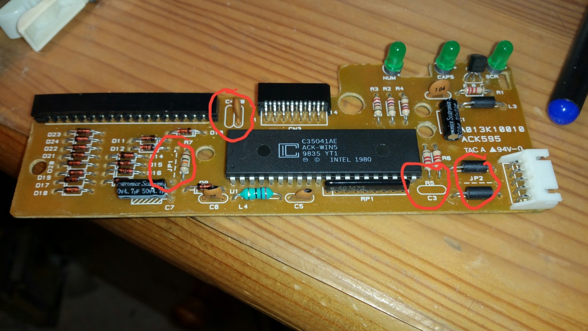

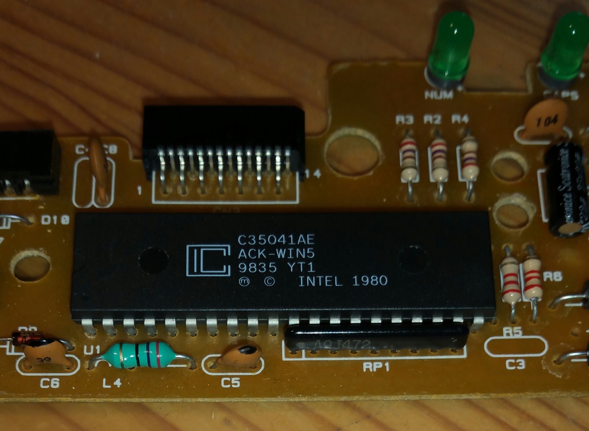

Also es gab doch Tastaturen mit einem Umschalter AT Format zu XT Format
und wenn die beide Formate können sollte es doch einfach sein die AT
Tastatur umzurüsten ..
Ich würde mir das gern mal anhand der Schaltung mal anschauen..
welches Bauteil welche Aufgabe hat und warum die Änderungen das gemacht
wurden
Gruß Uwe

Ja, solche Tastaturen gab es. Da hatte der Microcontroller ein dazu
passendes Programm, das den Umschalter ausgewertet und sich entsprechend
verhalten hat.
Die Lösung ist der von Georg gefundene "Hackaday"-Adapter, der einen µC
enthält, der das eine auf das andere Tastaturprotokoll umsetzt.

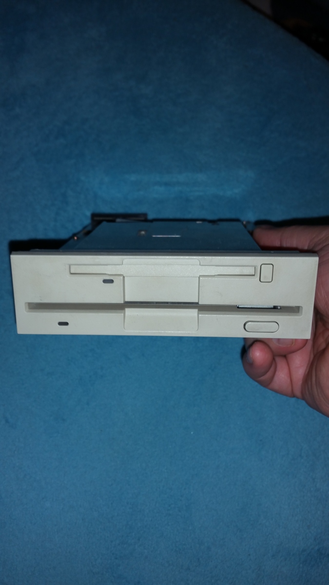

Klar ist das ein pc xt und mit dem Controller wird das wohl auch gehen..
Denn es sind auch ein paar 1.2 MB Disketten dabei.
Das Laufwerk kann alle 4 Größen. .
