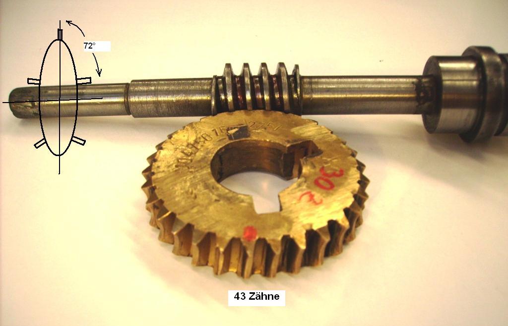

Ein Schneckenrad mit 43 Zähnen und eine eingängige Schnecke würden die 215 Abstände schon mal in 5er Abschnitte aufteilen (43*5=215). Am Umfang der Schnecke müssen jetzt zur Positionserkennung 5 Reedkontakte gleichmäßig im Winkel von 72° angebracht werden (72°*5=360°). Als Antrieb kann jetzt ein beliebiger Getriebemotor angeflanscht werden (es muss kein Schrittmotor sein). Durch die Selbsthemmung des Schneckengetriebes ist eine sichere Fixierung gewährleistet. Der Motor dreht von Reedkontakt zu Reedkontakt und hält jetzt zwangsläufig automatisch den vorgegebenen Drehwinkel von 1,6744186° ein.
#5496573
Nachtrag: Eine Lochscheibe mit 5 Löchern und eine Gabellichtschranke oder ein Induktivsensor wären sogar noch einfacher als 5 einzelne Reedkontakte (weniger Kabelsalat).
