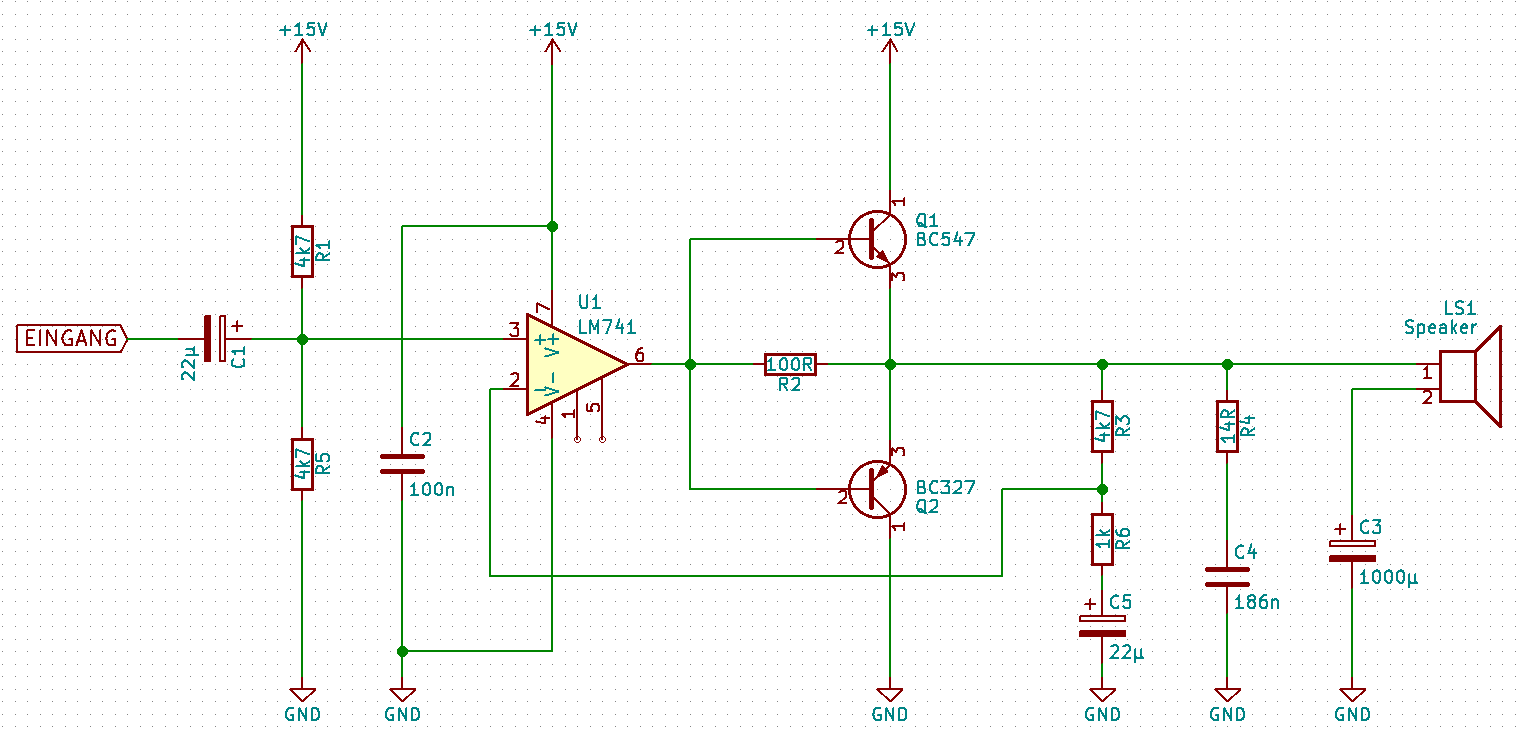

Hallo!
Habe die angehängte Schaltung am Steckbrett aufgebaut.
Ich speise am Eingang einen Sinus ein, habe unterschgiedliche Frequenzen
ausprobiert.
Am Ausgang des OPV (LM741CN) habe ich die korrekte Spannung (ca. 250mVpp
werden auf ca. 1,42Vpp verstärkt).
Am Lautsprecher (15,7 Ohm resistiver Widerstand und 40µH Induktivität
laut Bauteiltester) ist die Spannung allerdings zu niedrig, nur ca. so
groß, wie die Eingangsspannung. Trenne ich die Verbindung zum
Lautsprecher, ist die Spannung so hoch, wie am OPV-Ausgang.
Habe die Schaltung von hier:
http://www.elektronik-kompendium.de/public/schaerer/endstu_p.htm
Habe als Speisespannung auch 20V auspobiert. Ergebnis blieb gleich.
Tausche ich R2 auf 1k, ist die Ausgangsspannung komplett deformiert und
nur noch 160mVpp. Lasse ich ihn weg, bleibt schaut es genauso aus.
Bei 47 Ohm dagegen ist die Ausgangsspannung ca. 380mVpp...
Was übersehe ich??
PS.: Habe die Schaltung einmal komplett abgebaut und wieder aufgebaut,
hat auch nichts genutzt.

Ein 100mA-Transistor wie der BC547 ist aber sehr optimistisch, wo doch
Ströme  bis zu theoretisch 1A auftreten könnten (wenn man sich die
schlimmste anzunehmenden Konstellation betrachtet). Ich gehe also davon
aus, daß die Transiostoren schon im A...imer sind.

von Gerhard O. (gerhard_)
TO schrieb:
> Habe als Speisespannung auch 20V ausprobiert. Ergebnis blieb gleich
Ist die Mittenspannung am Ausgang rund die Hälfte der
Versorgungsspannung? Das ist wichtig.
Obwohl es nichts ausmacht ist es übrigens üblich den Ausgangskondensator
am Ausgang anzuschließen und den Lautsprecher direkt auf Masse zu legen.
Ersetze den LS mit einem 10 Ohm Widerstand und messen dann die
Ausgangsspannung.
Die Schaltung müßte prinzipiell einwandfrei funktionieren.
An der 15V Versorgung sollte man übrigens einen saftigen ELKO (470uF)
gegen Masse anschließen um eine niedrige Versorgungsimpedanz und
Reservoir für Stromspitzen zu haben. Oft macht sich das Fehlen bei
Batterieversorgung als Blubbern und Oszillationen bemerkbar. Bei einem
Netzteil wahrscheinlich allerdings kein Thema. Aber trotzdem ist es zu
empfehlen direkt an der Verstärkerschaltung so einen Stützkondensator zu
haben.
Thomas der Schlaue hat ja auch BD239/240 verwendet und nicht die zarten
NF-Kleinsignal-Transistoren BC547.
Trotzdem müßte bei ganz geringen Amplituden hinten das verstärkte Signal
korrekt erscheinen. Nur bei größeren Amplituden reicht es dann nicht
mehr.
Und beim Einschalten ohne Strombegrenzung könnte einer bereits defekt
geworden sein.
MfG
von TO (Gast)
Danke für die schnellen Antworten!
Ich weiß, dass diese nicht all zu optimal sind, hab nur leider keine
anderen zur Hand im Moment...
Aber ich habe bei meinem Labornetzteil 100mA Begrenzung eingestellt und
der Lautsprecher ist sehr klein. Ist von einer alten Klingel, das mal
Melodien abgespielt hat.
Habe den selben Lautsprecher an einen "echten" Verstärker gehängt und
mit meinem Multimeter 80mA als Spitzenwert ermittelt. (CREST Funktion)
Spannung war bei ca. 2V.
Ja! 7,49V.
Ok! Merke ich mir für die Zukunft!
> Ausgangsspannung.
Die Spannung bricht genauso stark ein, wie beim Lautsprecher.
Hat in diesem Fall leider auch keine Veränderung gebracht...
> mehr.
Es bricht leider auch bei kleineren/kleinen Amplituden ein.
von Klaus R. (klara)
Und welche???
Den beiden Transistoren sollte man Emitterwiderstände spendieren, z.B.
2,2 Ohm. Der 741 hat einen Kurzschlußstrom von 25 mA, also nicht viel.
Der Emitterwiderstand erhöht den Eingangswiderstand der
Transitorschaltung um Re x Stromverstärkung. Das kommt dem 741 zu Gute.
Aber trotzdem sollte schon aus dem Verstärker mehr herauskommen. Ich
tippe auch darauf das die Transitoren durch sind. Den Ladeimpuls des
1000 µF Elkos haben die nicht überlebt.

von MaWin (Gast)
Na ja, das ist ja keine Endstufe mit Ruhestrom,
sondern eine Edwin-Endstufe.
Verzerrt etwas mehr, ist aber einfacher aufzubauen.

von Günter Lenz (Gast)
Mal prüfen ob nicht vielleicht Emitter und Kollektor
der Transistoren vertauscht ist, dann haben sie eine
ganz schlechte Verstärkung.

Fakt ist ein BC547 verträgt max. 100 mA. Verträgt er auch einen Impuls
mit 500 mA oder mehr?
mfg Klaus
