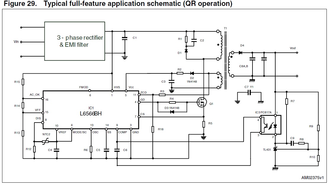

Hallo zusammen
Ich versuche herauszufinden wie der Zusammenhang zweier Pins beim
genannten Controller ist. Siehe Anhang
Angenommen wir haben die Schaltung S43 figure 29, damit wir eine Basis
zur Diskussion haben. Bild Schaltung.
(Die Schaltung der Firma darf ich leider nicht zeigen)
Beim Chip selbst gibt es ja den Pin COMP, welcher die Ausgangsspannung
misst  und den CS, der den Strom durch den Mosfet misst. Im Bild Circuit
ist die interne Beschaltung zu sehen.
Die Spannung am Netz ist zB 230V.
Ich habe das Problem, welches unter Punkt 5.3 beschrieben ist. Wenn gar
keine Last dranhängt, ist der Controller im Burst Mode. Das messe ich
auch am COMP Pin. Denn wenn die Spannung unter dem Burst threshold ist,
gelangt dieser in den ungewünschten Burst-Mode. (Siehe interne
Beschaltung). Nun beschreibt man unter Punkt 5.3, dass dem threshold
abgeholfen werden kann, wenn man dem Strom am CS ein Offset spendiert
wird oder andersrum, wenn man einfach die Shuntwiderstände entsprechend
ändert und so den Strom erhöht oder reduziert.
Jetzt würde ich den Zusammenhang gerne verstehen, warum man den Burst
threshold verändern kann, indem man den Strom-Offset ändert.

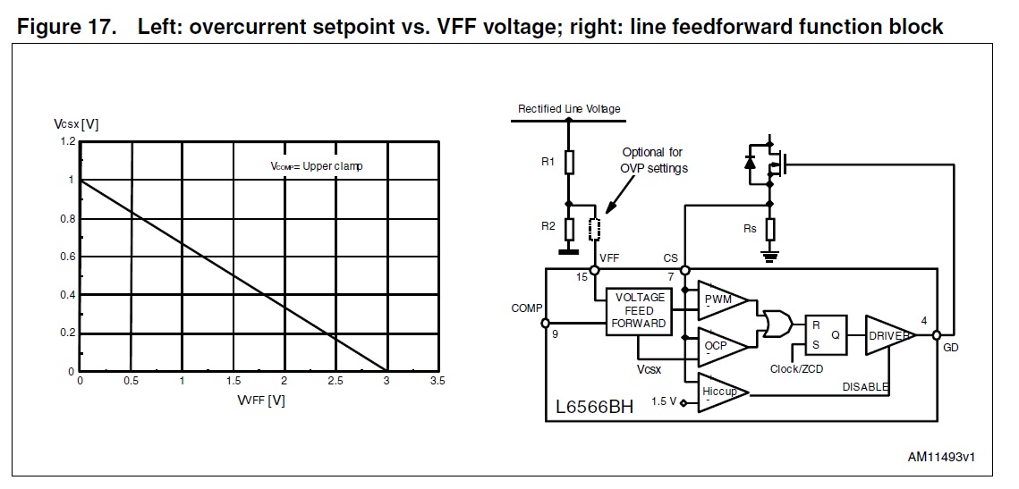

In figure 17 ist zwar beschrieben wie man den Voltage feed forward
beeinflussen bzw. verändern kann, aber dieser beeinflusst nur den OCP
(Over current protection). Siehe bild Vff
Warum kann man also die CS-Spannung anpassen und damit den
Burst-Threshold verändern/reduzieren? Ist das irgendwo genauer
beschrieben?
Ich wäre um Hilfestellung sehr dankbar.

Gast #5496583
CS:
"Input to the PWM comparator. The current flowing in the MOSFET is
sensed through a resistor, the resulting voltage is applied to this pin
and compared with an internal reference to determine MOSFET turn-off."
MfG

Was ich immer noch nicht begreife ist:
Angenommen man hat eine COMP Spannung von über 2.65V, sagen wir 3V. Man
ist also im normalen Betrieb, aber nicht im Burst Mode. Nun ist VFF so
eingestellt, dass der OCP bei 0.95V erst eingreift. Auch hier nehmen wir
aber das Maximum, also 1V. (Kennlinie figure 17 aus Bild Vff oben).
Wie kommt es jetzt, dass die PWM trotzdem richtig arbeitet, obwohl die
CS-Spannung nie die 3V erreicht. Und wenn CS einen grösseren Wert als 1V
erreicht schreitet ja die OCP ein.
Also wie funktioniert das genau?
Gast #5496763
Ok, vergiss alles was ich geschrieben haben:
Das Blockdiagramm ist wohl missverständlich.
Zum Comp Pin steht:
The dynamics of the pin are in the 2.5 to 5 V range.
Zum CS Pin
...of the maximum overcurrent setpoint (1 V)
Figure 17 legt nahe das COMP und CS nicht direkt verglichen werden
sondern irgendwie noch durch den Voltage Feed Forware Block gehen.
Steht auch irgendwo im Text:
is turned off as the voltage on the current sense pin reaches an
internal reference set by the line feedforward block.
Hübsch gezeichnet ist das nicht.
Das Konzept das Stromsignal mittels Spannungsteiler anzuheben scheint
trotzdem zu stimmen. Wie das genau skaliert bleibt aber etwas unklar.
viel Erfolg
hauspapa

> block in das Geschehen eingreift...?
Weis man ja, wenn man im Datenblatt auf Seite 15 Fussnote 4 gelesen hat.
Was ich für ziemlich gemein versteckt halte.
Gast #5496849
hauspapa schrieb:
> Fragender schrieb:
>> Ich frage mich gerade wie man das zuerst einmal grob und rechnerisch
>> auslegen will, wenn man nicht mal weiss wie der Feedforward voltage
Autsch!
Danke, du darfst mich gerne blamieren aber bitte nicht so derb :P
Ok, danke mal soweit, ich muss das alles mal verarbeiten.
Ich würde mich gerne bei Bedarf wieder melden.
Bis dann
