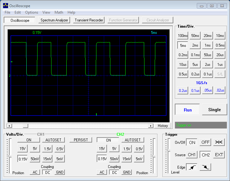

OP #5497370
Hallo liebe Leute,
ich habe mir das ganze nun 3 mal durchgelesen und das Programm nochmal
abgeändert zum Testen.
#include <avr/io.h>
#include <avr/interrupt.h>
#define F_CPU 8000000UL
volatile uint16_t WS2812B0CODE = 20000;
volatile uint16_t WS2812B1CODE = 10000;
volatile uint16_t WS2812BTSET = 0;
volatile uint8_t Banging = 0x0;
ISR(TIMER1_OVF_vect){
  if(Banging & 0x1){
    OCR1B = 9000;
    Banging ^= (1<<0);
  }else{
    OCR1B = 12000;
    Banging ^= (1<<0);
void PWMsetup(){
  DDRB = (1<<PB6);
22
  // Timer einschalten
23
  PRR0 = (0<<PRTIM1);
24
  // Verhalten des OC1B bei einem Compair Match
25
  TCCR1A = (1<<WGM11)|(1<<WGM10)|(1<<COM1B1) | (0<<COM1B0);
26
  //Fast PWM Mode und kein Clock Prescaler
27
  TCCR1B = (1<<WGM13)|(1<<WGM12)|(0<<CS12)|(1<<CS11)|(0<<CS10);
28
  //Timer Interrupt Flags aktivieren
29
  TIMSK1 = (1<<TOIE1);
30
  // Output Compare Register Timer 1A auf Top
31
  OCR1A = 19000;
32
  // Output Compare Register Timer 1B Matchwert
33
  OCR1B = 6000;
34
35
36
int main(void)
37
38
  DDRB = (1<<PB7);
39
  PORTB ^= (1<<PB7);
40
  PWMsetup();
41
  sei();
42
  while (1)
43
44
45
46
Der Code funktioniert auch, siehe das Bild vom Scope.
Zu den einzelnen Kommentaren:
Im ersten Code gab es einfach keine Timer1_OVF ISR, nur das Enable Bit
wurde gesetzt.
Ich habe mir das Datasheet nochmal zu Rate gezogen. Bei PWM Mode 15
werden die OCRxn bei Bottom aktualisiert, so wie c-hater das geschrieben
hat. d.h. wenn die OVF ISR ausgeführt wird, kann ich schon den Wert für
den nächsten Zyklus schreiben. Bei einer Zielfrequenz von 800kHz sind
das ca. 20 Takte.
Ich hatte einfach einen Denkfehler. Das ganze beim Compair Match zu
setzen war nicht zielführend.
Das mit dem Banging funktioniert jetzt auch. Ka warum das vorher nicht
ging.
Alex
