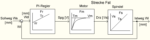

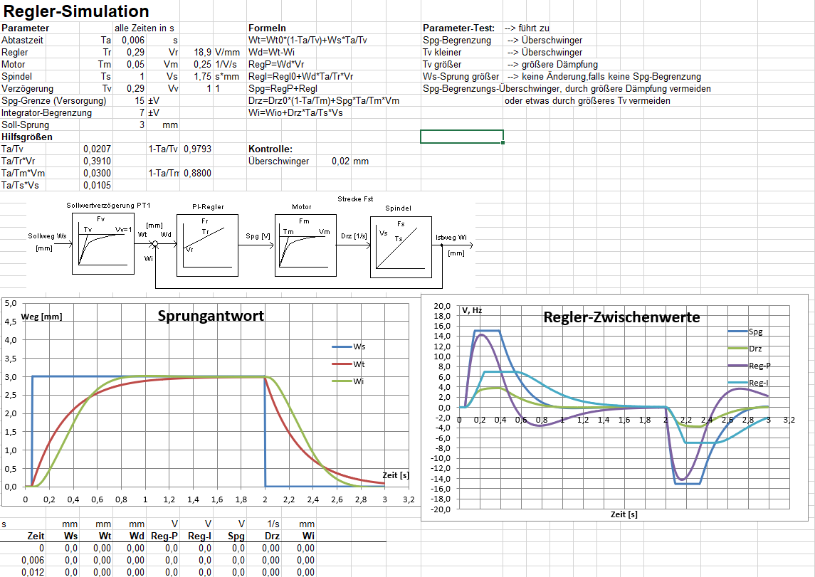

von Hermann (Gast)
Wie schon gesagt, muss der unterlagerte Regelkreis deutlich schneller
als der Positionsregler sein, so dass er z.B. durch ein einfaches
PT1-Glied ersetzt werden kann. Der überlagerte Regelkreis sähe dann wie
im Anhang aus. Die Strecke besteht dann aus dem PT1 des Motors und dem
Integrator der Spindel.
Ein PI-Regler ist schon die richtige Wahl, allerdings geht das
prinzipbedingt nicht ohne erhebliche Überschwinger. Wenn Überschwinger
nicht zulässig sind, schaltet man vor den Sollwert eine
Sollwertverzögerung (PT1).
von Hermann (Gast)
Noch eine Frage: warum schaltet ihr einen Stromregler vor den Motor? Der
Strom gibt das Moment vor, gefragt ist aber die Spannung. Die Spannung
gibt die Drehzahl vor, die dann durch die Spindel zum Weg integriert

von Hermann (Gast)
Für die Auslegung des Reglers ist es hilfreich, den Regelkreis zu
simulieren, da man leicht an den Parametern spielen kann, um das
Ergebnis zu optimieren. Da ich das schon mal gemacht habe, kann ich das
auch zeigen. Die Regelparameter sind nach Lehrbuch berechnet.
Wie man am rechten Diagramm erkennen kann, kommt der Reglerausgang an
die Spannungsbegrenzung, was zum Überschwingen führt - dies ist bewusst
gemacht, um die Auswirkung zu testen. Weiterhin ist der Integrator sehr
früh begrenzt, das vermindert das Überschwingen und der Integrator soll
sowieso nur die Genauigkeit bei kleinen Abweichungen erhöhen.

Ich habe im Anhang den unterlagerten Drehzahlregler eingezeichnet. Wie
da jetzt ein unterlagerter Stromregler reinpasst, ist mir unklar - würde
mich aber interessieren.
Sizziere den doch mal - vielleicht hast du ja noch einen Designfehler.
von Patrick B. (p51d)
Hermann schrieb:
> Mir ist nicht klar, wie der
> Stromregler eingebaut ist und woher der Strom-Sollwert kommt.
Eventuell so?
https://de.wikipedia.org/wiki/Kaskadenregelung
Bert S. schrieb:
> Wie würdet ihr da die einzelnen
> Reglergeschwindigkeiten wählen?
Wie schon erwähnt wurde Faktor 5-10 schneller nach innen.
Kommt auf deine Anforderungen an, aber so könnte es gehen:
I-Regler 5kHz, V-Regler 500Hz, und s-Regler 50Hz
oder
I-Regler 5kHz, V-Regler 1kHz, und s-Regler 200Hz
von Hermann (Gast)
Patrick B. schrieb:
> Eventuell so?
Ja, Danke, so macht es Sinn. Der Strom-Sollwert ist also die
Beschleunigung.
