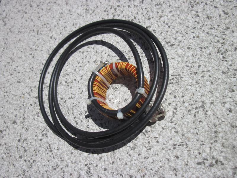

Mit 50Wdg auf einem Vitroperm-Toroiden bei 50 Ohm Bürde messe ich mit
1V/1A.
Das funktioniert für Audio-Messungen auch noch bis ca 10Hz hinab.
Klirrfaktormessungen zeigten allerdings rasch die nicht zu
vernachlässigende Unlinearität des Kernmaterials. So gesehen erscheinen
mir Auflösungen von 24bit als utopisch.
>1V/1A.
Sehr interessant, selbst gewickelt? Mit >100 Windungen und einem OPV
eventuell als Transimpedanzverstärker könnte das reichen, ich möchte das
Quellsignal möglichst wenig belasten, auf keinen Fall nichtlinear. (Bin
überfragt ob es eine nichtlineare Rückwirkung geben kann, auf jeden Fall
bedeutet kleine Leistung Sekundär weniger Rückwirkung auf die Quelle)

von Mark S. (voltwide)
8bit schrieb:
> 10 µA-100 mA, 0.05% Error, High-Side Current Sensing:
> http://www.ti.com/lit/ug/tidu033/tidu033.pdf
Wäre ja eine schöne Lösung, leider ist die Bandbreite auf 10kHz
begrenzt.
> Sind Einkopplungen von Magnetfeldern ein Problem?
Ja, die 50Wdg sind ja schnell aufgebracht.
Da diese Vitroperm-Kerne eine sehr hohe Permeabilität aufweisen, dürfte
die Empfindlichkeit gegenüber externen Feldern eher gering ausfallen.
Allerdings habe ich nie Messungen bei derart kleinen Strömen
durchgeführt.

Ich werde mich herantasten, das ist immernoch die "sauberste" Lösung
weil ohne großartigen Eingriff ins Signal. Hier liegen noch 2000:1
Wandler bester Ebay Qualität, zum experimentieren reichen die.
Man könnte einen 500:1 Wandler nehmen mit 5k Bürdewiderstand. Bei 500mA
Laststrom ergibt das Sekundär 5V, bei 10uA 100uV. (was sich ziemlich
leicht mit einem OPV verstärken lässt weil man AC Koppeln kann sodass
Offset und Biasstrom nicht stören)
